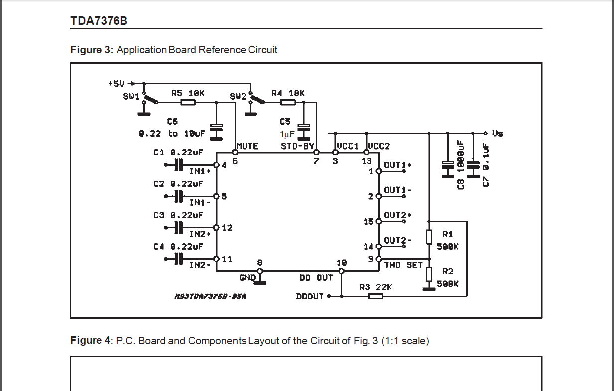

а напряжение стендбай должно быть 5 V его тоже подавать?
а на мутэ тоже подавать 5V нужно?

Я совсем позабыл , но вроде бы для включения унч нужно на массу закоротить и муте и он, но точно не помню :? Я вот так и не понял, дорожка, что отгорела, она за что отвечает?
