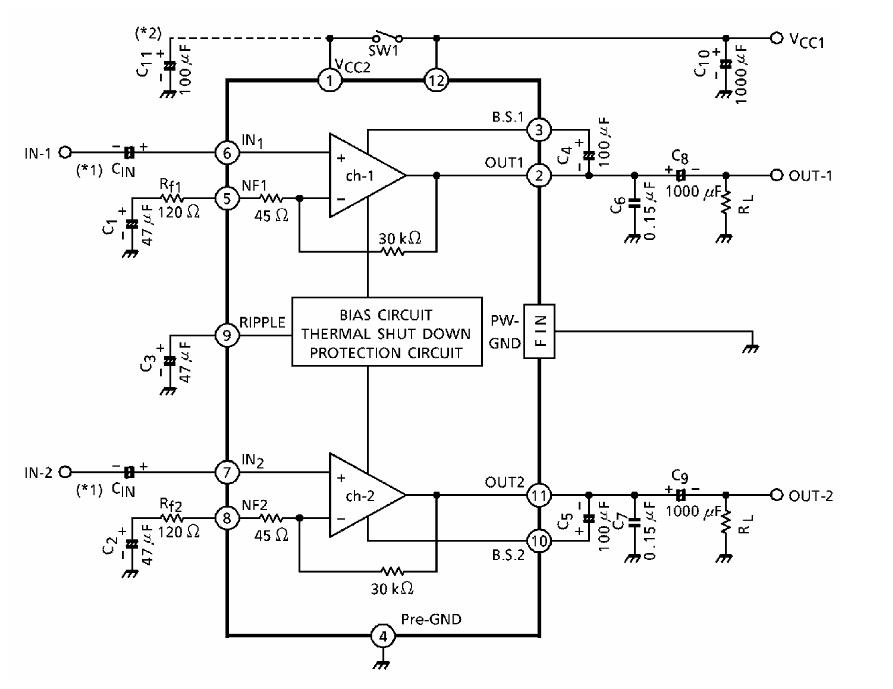

И так.
Микросхема вид сверху
449635578.jpg [ 9.43 КБ | Просмотров: 2423 ]
Какие напряжения на всех ножках? На всякий случай напоминую: Минусовой щуп на минус платы или на ножку 4 а плюсовым по всем ножкам. Что получилось сюда

А средние широкие выводы их нужно опять припаивать при проверке? на них минус питания поступает
 Заголовок сообщения: Re: Не работает Microlab m-113
СообщениеДобавлено: 31 мар 2014, 20:19
Все надо.

Все правильно,нужно до конца идти, а то так не научимся.Я вон проц. с корнем вырвал на чужом ресивере и ничего. :D Скажете когда замеры скинуть.Если конечно надо. Ты говорил что питание только на 1 выводе.
возможно, что их блокирует, они находятся в режиме MUTE.
Кинь перемычку с 1 вывода на 12.
