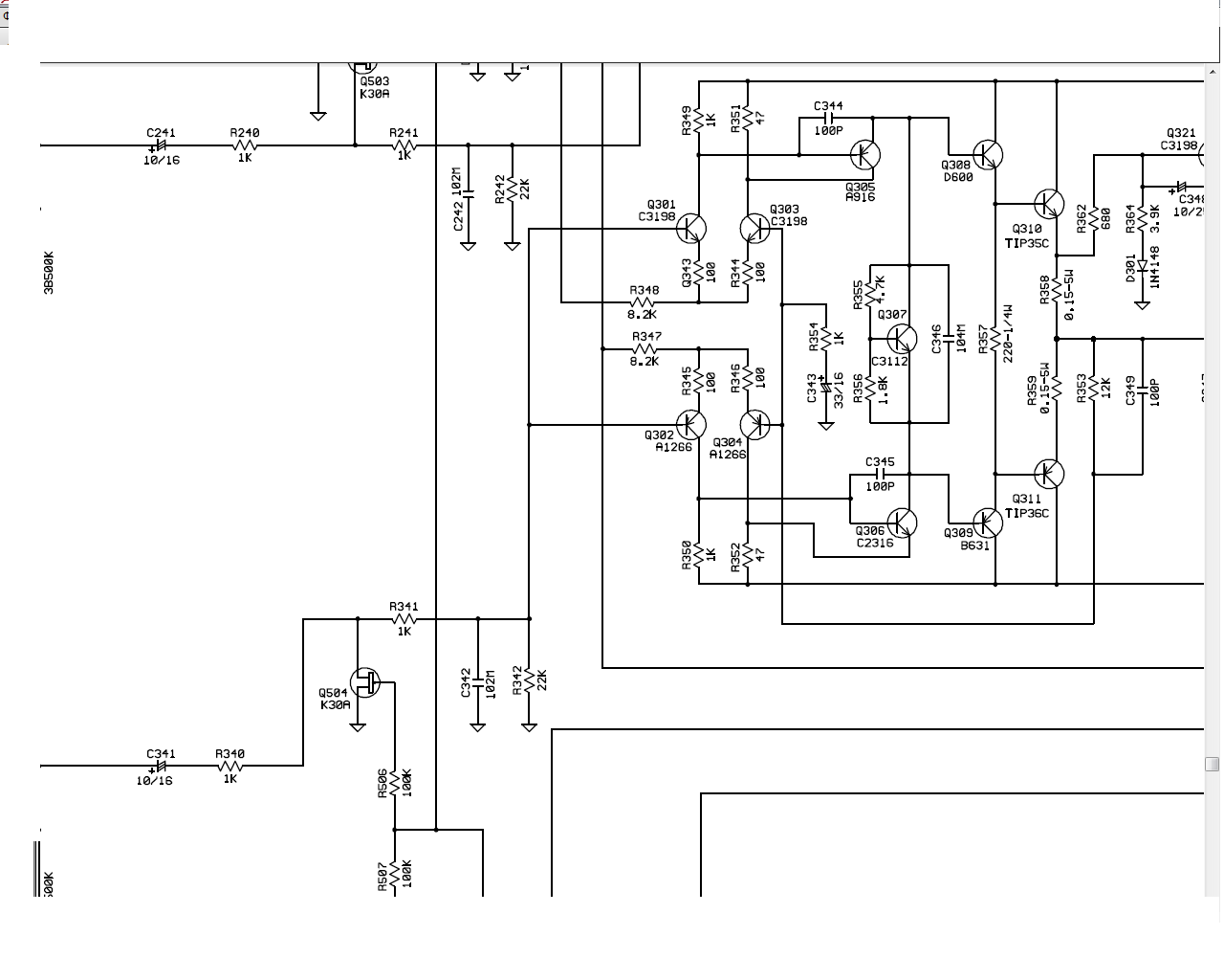

к сожалению оказалось не так отлично как хотелось.
хозяин обнаружил что не работает третий канал.
вернул мне на доработку.
пристыдил малость.
при проверке такая ерунда:
колонка встает дыбом
на выходе 26 вольт постоянка.
режим HIGH PASS
остальные каналы поют в этом режиме
как так?

Плохо. Проверяй выходные транзисторы, и вообще все по этому каналу, где то кз скорее всего. Для проверки используй не нужный дин, а то пожгешь нужный.

можно узнать поподробнее методику поиска?
дин - динамик (Электродинамический громкоговоритель)?
покажи кого проверить

Идет постоянка, тут или выходные в кз или где то в глубже. Прозванивай этот канал.

Канал какой по счету касячит?

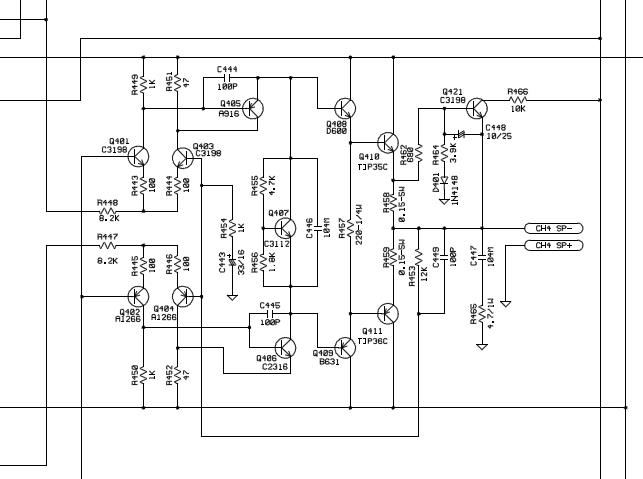

Они одинаковые, я просто спрашивал, что бы более точно уточнить и отметить, отметил один из каналов на угад, у всех каналов одно и тоже, так что смотри отмеченный кусок для начала, звони все тщательно

q310 (TIP35C) оказался пробитым
тогда он не был пробит
точнее уже не знаю точно
по схеме посмотрел Q308 (C1027) тоже пробит по тем ногам что приходят на пробитые ноги q310
q305 и q307 целые
так что проблема думаю локализованна
