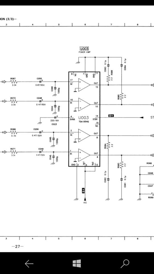

 Заголовок сообщения: Re: Подсветка Sony XR-1253
СообщениеДобавлено: 31 авг 2018, 22:34
блок питания слабенький :!:
что на входе в усилок творится с аудио сигналом :?:
Что с аудио сигналом творится я наверно не смогу проверить. Там же осциллографом вроде надо,а его у меня нет. На счёт блока,почему более серьезный девайс Alpine нормально играет и Phillips ещё?..
Сто лет он там не нужен.Любым сторонним усилком проверить можно или динамиком с наушников . если уровень сигнала меняется то микросхема сгорела.
Здрасте.. Послушал наушником попарно вход-выход каждого из четырех каналов,во всех четырех парах звук на входе тихий,на выходе громче...

Тс ты не обижайся но я вижу что нет элементарных знаний и тема будет очень длинной, с начала только лампочки теперь звука нет, что дальше, то что говорят не делаешь, отнести лучше к мастеру пока не поздно, пока вообще не сгорело все, дай заработать мастеру, а теперь готов выслушать твои психи, а мне даже интересно будет :lol:
А психов не будет. Просто схемку поменяю и всё.

Вот ты возможно будешь удивлён что после замены микры звука по прежнему не будет, хотя все возможно с таким ремонтом, как так, менял лампочки а сгорела микра усилка :lol: может тебе и повезёт.
