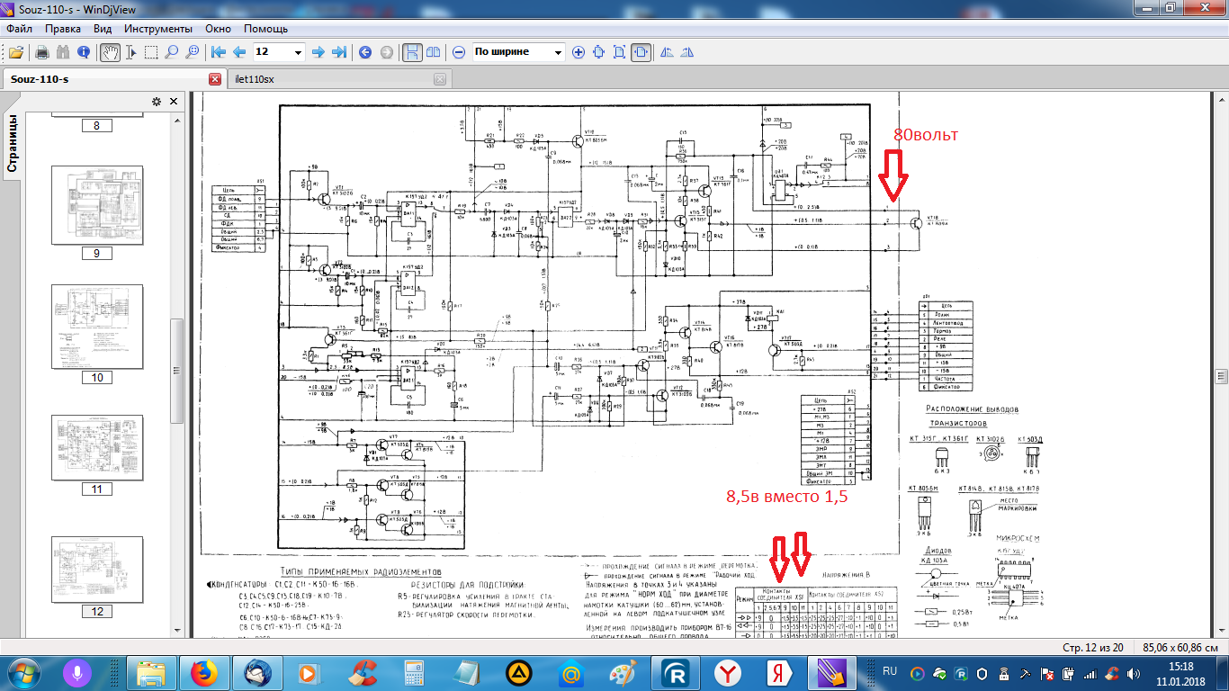

воспроизведение работает отлично .. замечаний нет . перемотка стоят катухи на месте ..по схеме блок управления электроприводом на VT18 -на колекторе +80вольт откуда ..
еще заметил отличия на разъеме напряжений на режиме перемотки XS1 9 и 11 вывод вместо 1,5 у меня 8,5...

По мне так это ЛПМ чудит ;)
Как откуда , двигатели то там не на 12 вольт то, изучай схему хорошо.

Скажем непонятен принцип работы ...схемы...Отличий не нахожу при проверки тестером . согласно схеме на разъемах..
мне нужен человек который бы провел по цепи ремонта...
На данный момент проблемы только с перемоткой ..что характерно когда первый раз включаю магнитофон перемотка работает вправо .влево
.но после включения воспроизведения.. уже не включается..
по схеме управления отклонений по напряжению невижу..

Ну вот и ремонт ка бы закончился... Что еще сделал ...в Блоке питания заметил пониженое -15вольт.. заменил электролиты и регулятор -резистор подстроечный.. ..Вот с перемоткой ничего не понял ..но когда стал проверять микрики, она вдруг заработала... и теперь работает...надолго незнаю..ну так получилось..
