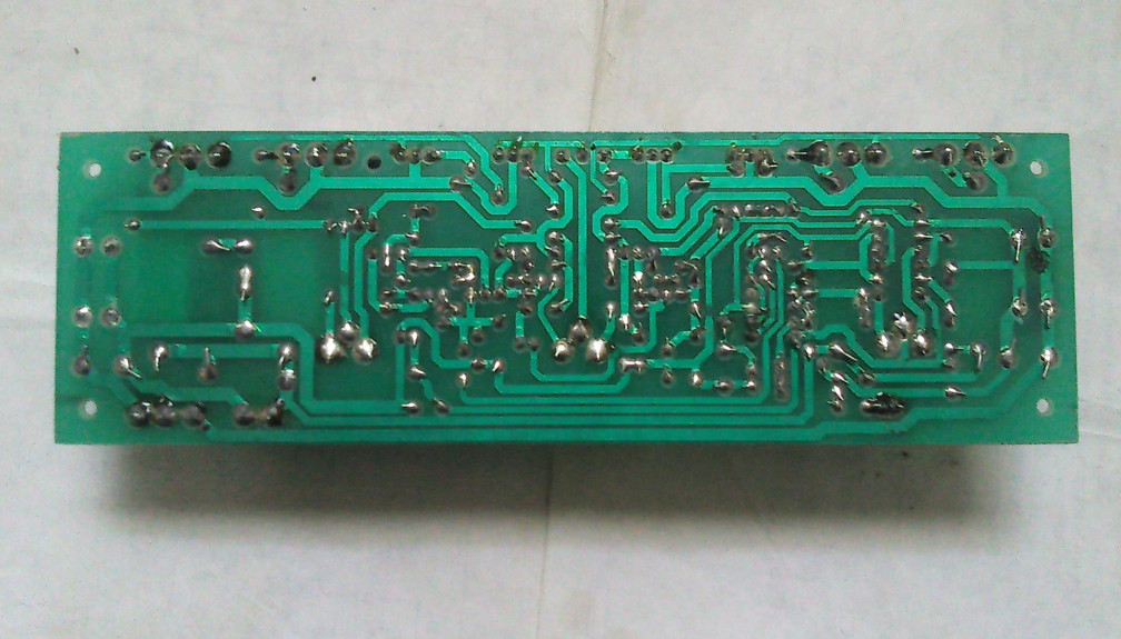

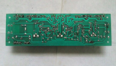

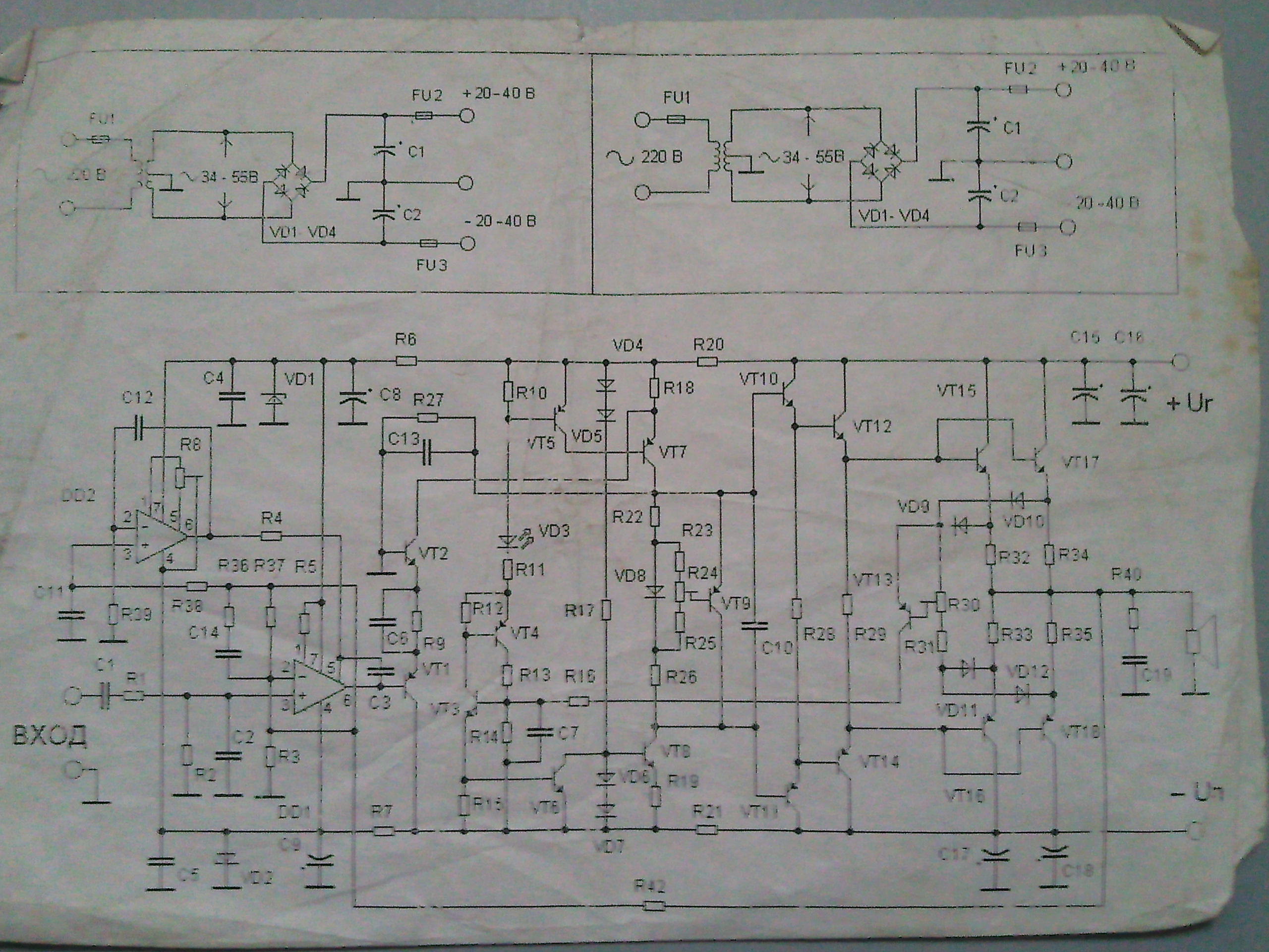

Развели демагогию! :D Вы мне скажите лучше что мне делать с моим конструктором!?? там схема сложная с кучей защит... может ее упростить? мне этот услок для саба нужен! а он лежит уже 5 лет , ума не могу ему дать :-(
СообщениеДобавлено: 25 мар 2014, 13:17
Действительно что-то мы от темы отвлеклись.
Выложи схему, будем думать

Сканера нет :-( МОЖЕТ ПОЛУЧИТСЯ НА ТЕЛЕФОН СФОТКАТЬ!? БЛАГО КАМЕРА 5МП С АВТОФОКУСОМ И ЕСТЬ РЕЖИМ СЪЕМКИ ТЕКСТА! Чуть позже попробую. сейчас занят немного. машину ремонтирую

СФОТКАЛ ВСЁ,ЧТО МОГ
2016-01-19_143611.jpg [ 46.42 КБ | Просмотров: 1819 ]
2016-01-19_143553.jpg [ 180.58 КБ | Просмотров: 1819 ]

ЧУТЬ ПРО СХЕМУ НЕ ЗАБЫЛ!!!!!
Фото0046.jpg [ 1.88 МБ | Просмотров: 1832 ]

Именно на этом экземпляре на выходе стоят 2SC5200 и 2SA1943 . Он вообще не играет! ели-ели слышные хрипы на выходе. а в другом стоят те что на схеме КТ8101А и КТ8102А. если появятся какие-либо идеи-пишите
А причем тут ток покоя? Эта проблема явно не из-за этого. А в инструкции описана настройка УНЧ, и даже какими резисторами, что именно не получается?

Как и его мерить. проблема именно в нем! на большой громкости транзисторы работают не в том режиме и сгорают
СообщениеДобавлено: 26 мар 2014, 18:13
Регулятор громкости на минимум, разрываем цепь между коллектором и плюсом одного из транзисторов VT15-VT17 в этот разрыв подключаем амперметр он должен стоять в режиме измерения мА и смотрим ток, регулируется ток резистором R24. Нагрузку с выхода отключить. Как то так.

Вооооот,так бы сразу :-) а то кучу наводящих вопросов задавали... этого ответа я и ждал от вас :-) Спасибо! 8-)
