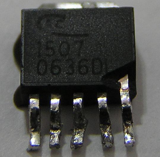

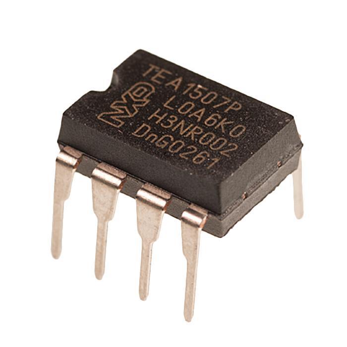

как прикрутит микруху у меня была №1 купил №2 где какие выводы
микруха 2.jpg [ 34.09 КБ | Просмотров: 5798 ]
микруха1.jpg [ 37.18 КБ | Просмотров: 5798 ]

А причем тогда здесь 48 AL про которые ты писал ранее? Кто сказал что tea1507 это аналог?
 Заголовок сообщения: Re: Помогите с автомагнитолой
СообщениеДобавлено: 04 фев 2014, 15:42
Что это значит?

komir всего лишь не написал начало, должно было быть AP1507 а не tea1507. Ищи следующие FSP3124, AP1507, AX3003-50 они в том же корпусе, что и сгоревшая.

да извиняюсь просто не обратил внимание на буквы перед 1507 но TEA1507не аналог.Можно поставить LM2576 или2596но придется нарастить вывода так как корпус у них больше.А саму микросхему прикрутить непосредственно к корпусу.Да обратите внимание после цифр может стоять буква т LM2576T5 это нерегулируемый стаилизатор или AJ LM2576AJ это регулируемый.Смотрите по обвязке у LM2576AJ или 1507AJ 4 нога идет на делитель а у Т на выход после дросселя.

блин мне нужна AX3003-50 я ее обыскался
а в магазинах были LM2576
только вот не знаю с буквами или нет
мне какую надобно в соседней теме?
viewtopic.php?f=11&t=1251
по схеме должна стоять AP1507
а стоит АХ3003-50
подскажите пожалуйста

Можешь переписать список и идти в магазин AP1507-ADJ , LM2576T-ADJ, LM2596T-ADJ, FSP3124 если нет с ADJ то бери фиксированный на 5в. любой, вот и вся хитрость.

еще раз обратите внимание на обвязку у AJ 4 нога включена через делитель,если делителя нет то ставьте с буквой T. Удачи.
