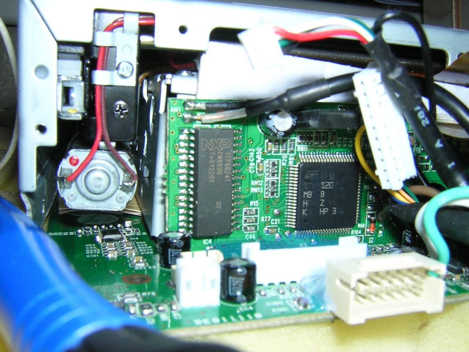

TV, DVD, AM/FM radio, USB, SD/MMC Memory Card, bluetooth, Full IPod Control
DSCN8717-01.jpg [ 1.06 МБ | Просмотров: 2547 ]
плата DVD привода и ?

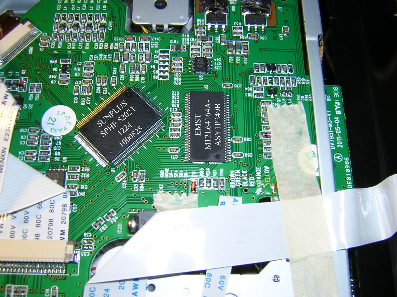

DSCN8698.JPG [ 359.65 КБ | Просмотров: 2547 ]
плата радио и ? Часть символов на правом чипе не читается, будто смыто растворителем

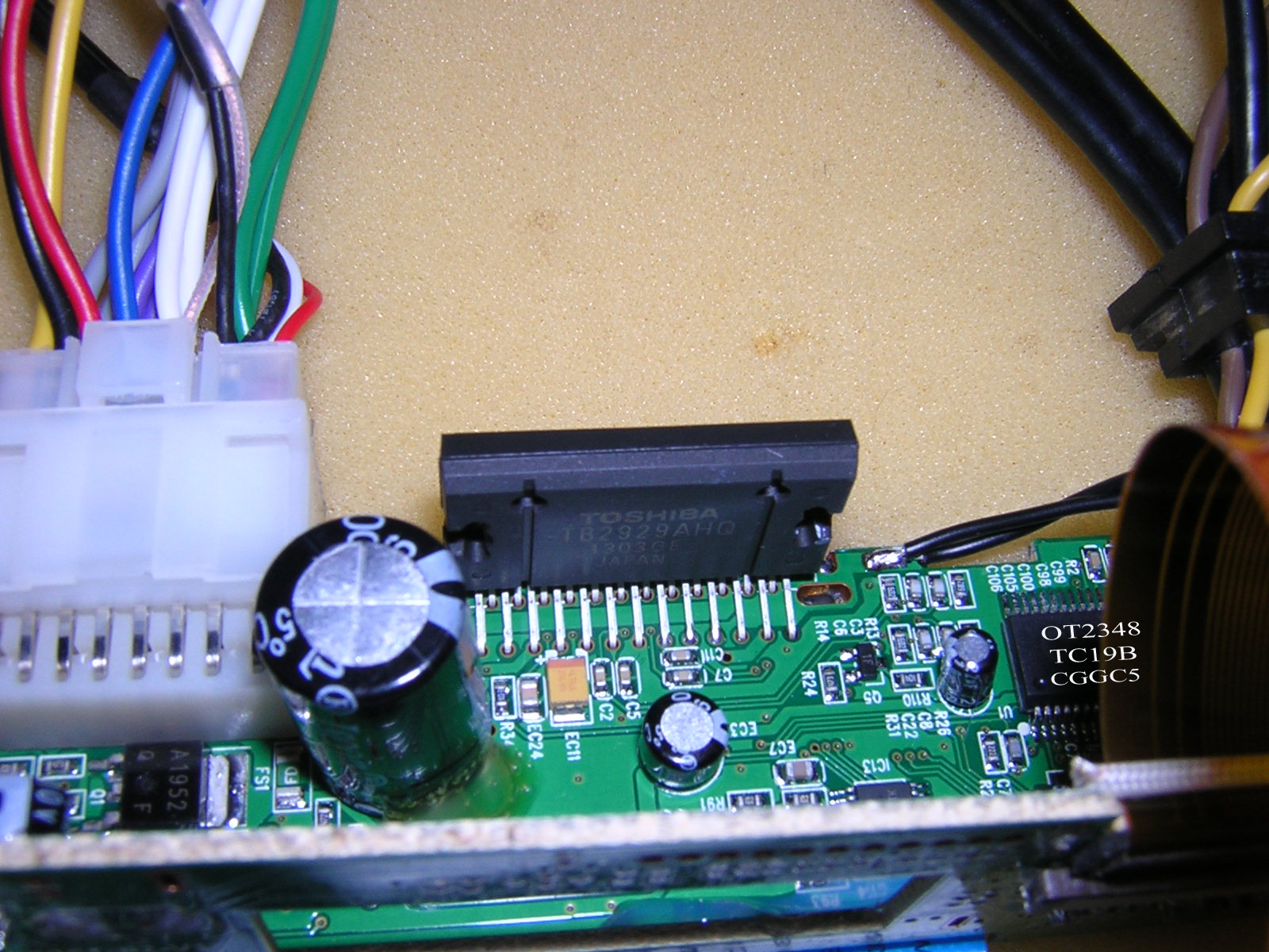

DSCN8688-01.jpg [ 996.08 КБ | Просмотров: 2547 ]
плата коммутатора и УМ
