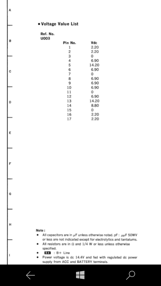

К сожалению нашел только одну во всём интернете. А первый кусок фотографии,где увеличенное фото тоже у вас не видно???...

Первый видно,но для моего опыта желателен весь театр действий 8-)

Есть вариант:могу послать по электронке мануал на данный аппарат,а вы на своем устройстве уже посмотрите ее. Ссылкой не могу,не знаю как...

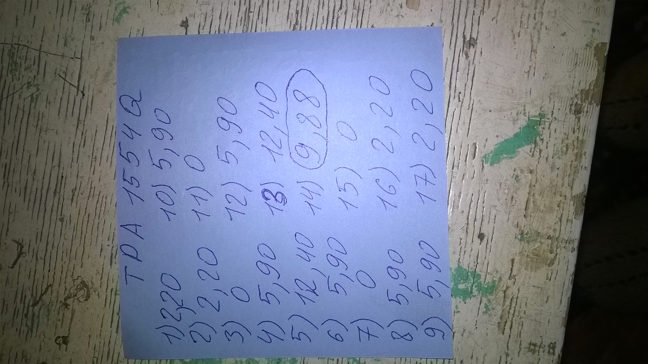

Здравствуйте. Сегодня в аппарате ни с того ни с сего пропал звук,точней он едва слышен.а вообще лампочки отключил и греться перестала деталюшка,но меня это не устраивает.дисплей даже днем плохо видно.мануал могу перекинуть по электронке,чтобы вы у себя могли посмотреть получше,ссылкой не могу,не понимаю в этом.там в семе питания подсветки померял питание транзистора,вместо 9.4 оказалось 12 с копейками то есть как с блока,есть опасение что U001 помер,а транзистор на этот раз остался целый,хотя ещё в стабилитроне не уверен,у него емкость перехода 50pF и Uf775,я заменил его с емкостью 0pF и Uf688.. Пока так...

Если на максимальной громкости тихий звук,это скорей всего усилитель сгорел? Так ведь?..

на входе усилка чего творится :?:
от чего питается девайс :?:

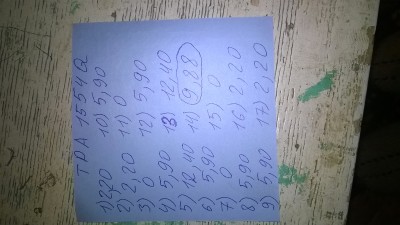

Девайс питается от китайского блока питания типа на 2А напряжение на выходе 12.40. Усилитель tda1554Q напряжения на входах и выходах вроде в норме. Единственное на ноге STAND BY ,на 1,1вольт больше ,чем в мануале.кстати,тот резюк снова греется,а лампочек теперь вообще нет,я вытащил их
