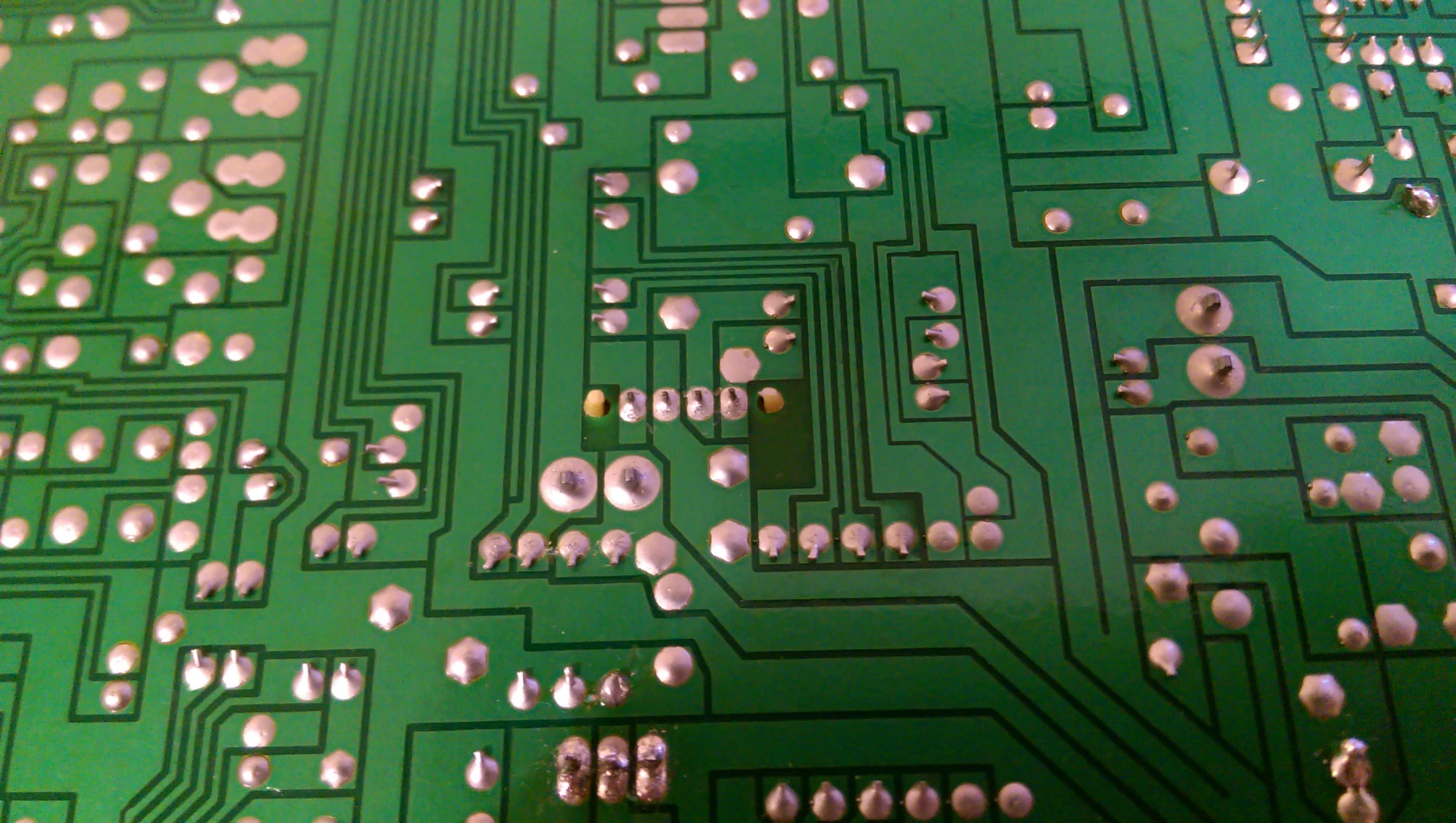

Нет,не прокатило! Также молчит. Разъем на фото,с желтыми пластмасками по краям. Два правых переменка16 в,крайний левый бездействует,второй слева получается управляющий.
IMAG0067.jpg [ 1.52 МБ | Просмотров: 2386 ]

Феном дул :?:
транзистор жив :?:
На одной пременке думаю работать не будет
Жди когда врубиться и сравнишь напряжения - всяко на третьем проводе должно появиться напряжение
Схемы в сети на подобные тела есть
на ресивер есть на сайте электротаня
Без схемы трудно что то дельное подсказать
Жди может кто чего подскажет

Нет не запускается. Как я понял ,задействованы три провода-два 16в переменки и один управляющий.
На фото разъем между двумя желтыми крепежами
IMAG0067.jpg [ 1.52 МБ | Просмотров: 2380 ]

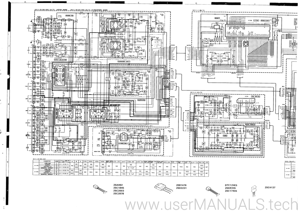

смотри что должно быть на этой шине
kenwood_a-45_a-65_amplifier.pdf [7.56 МБ]

Схема на ресивер есть,может подскажешь где,что, я там не разобрался . Разъем указан-дальше не понял.
w960_d_1509022641-kenwood-a-65-service-manual_d-9.png [ 277.45 КБ | Просмотров: 2374 ]
В упор не вижу, в твоем скриншоте ничего не разберешь :?
Позиционный номер разъема и номер страницы мануала :?:

Зачем мне схема если я ее выложил выше в теме :?
Мне нужно догадаться как этот разъем подписан на самой плате :shock:
Вывод 29 микросхемы IC38 куда приводит :?:плата ресивера
Куда на плате тюнера приходит так называемая пременка 16 вольт :?:
Если тебе влом отрыть крышку ресивера то я пас :!:
Прочти тему и ответь на все заданные вопросы ;)
