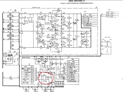

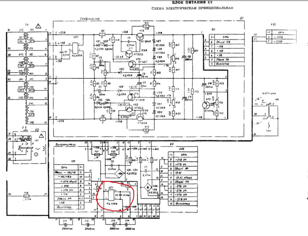

Ну вот теперь будем говорить согласно схемы - позиционные номера и т.д
Так что, какой КЦ(диодный мост) чудит? ;) UZ1 8-)

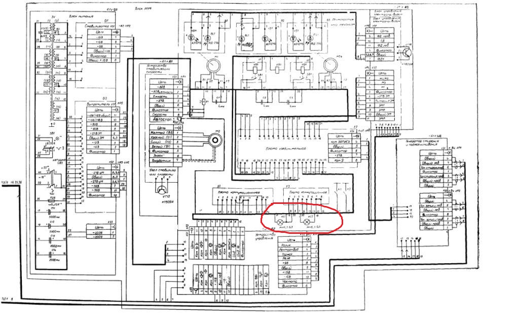

вот чуть повторился но выделил красным... посмотрите по возможности путь от ламп до места ..непонятна схема чтот напутали...с одной лампыф на общую точку прихожу по номерам
завтра попробую выпаять ..на седня я пас...отпишусь

Какие напряжения на входе и выходе UZ1 ?
выпаял UZ1 - мертва ни один диод не звонится ,,,как обрыв
сегодня перепоял кц ...ку всё аппарат вернулся к жизни..
