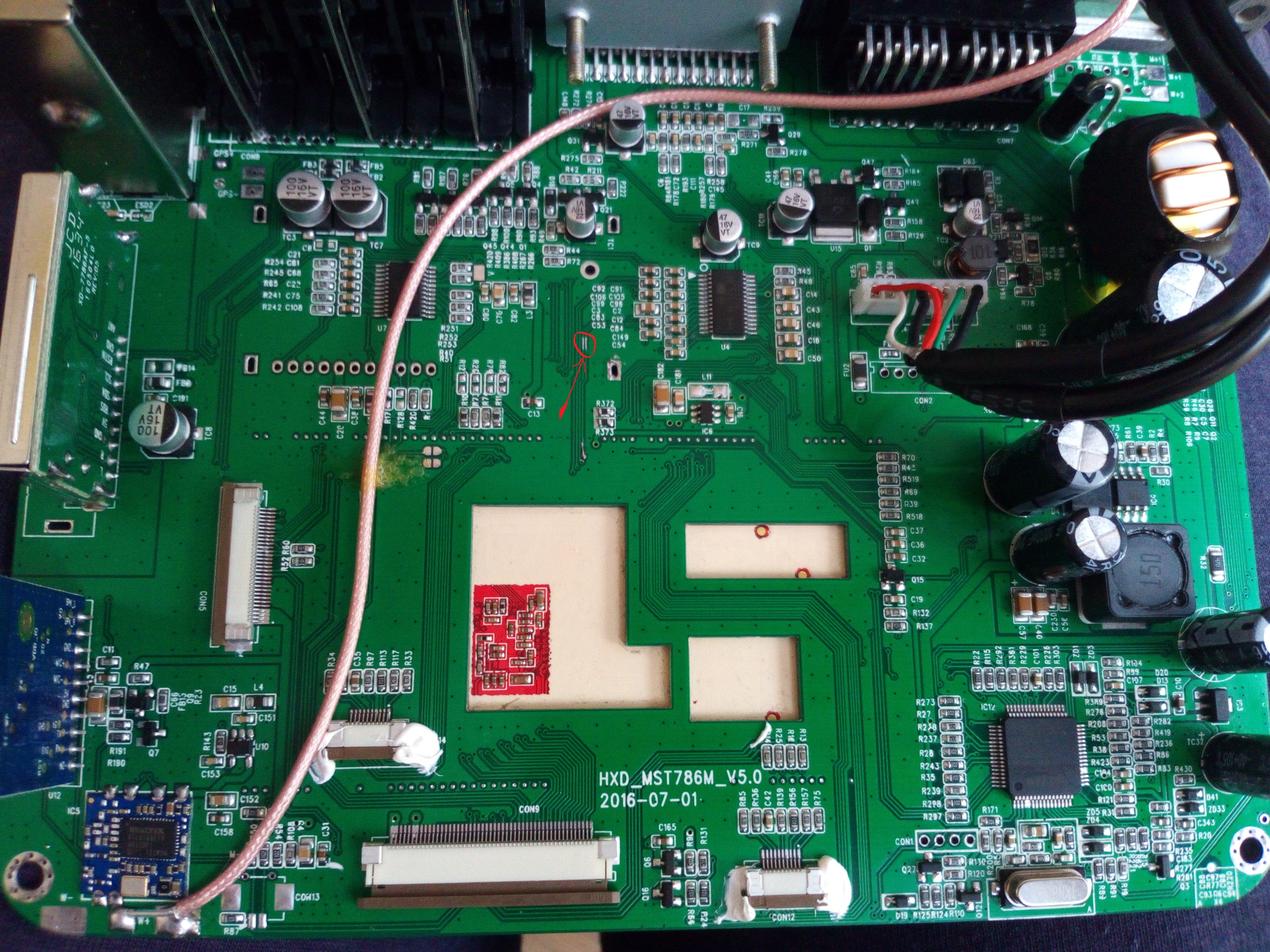

СообщениеДобавлено: 01 май 2017, 07:00
Зарегистрирован: 29 апр 2017, 14:31
Сообщения: 12
место жительства: Сочи
На плате отметил кружком где 2 дорожки были спаяны вместе. Когда она пришла, подключил, понял что звук с флешки отвратительный, на втором треке заметил, что нет стерео(моно, но во всех спикерах). Написал китайским братьям, описал ситуацию, с десятого раза поняли меня. Сказали дословно, видимо где то плохой контакт,открой посмотри, увидишь...Это первое что увидел. Убрал соплю. Что и следовало ожидать, пропал правый канал. Радио и остальной функционал(андрюша,нави.)работают безупречно. Просил выслать схему, включили дурочка... Вся история.
100.jpg [ 5.16 МБ | Просмотров: 2219 ]
СообщениеДобавлено: 01 май 2017, 11:58
А что вот это все нельзя было в начале темы сообщить да ,что за тайны блин , короче ищи даташиты на микросхемы и по ним составляй схему прохождения сигнала и вперед прозванивать плату и прохождение сигнала проверять как тебе уже предлагали, надо уже начинать работать а не строить догадки. Особенно найди даташит на саму микросхему проигрывателя , чтоб уже точно знать какие сигналы из нее поступают.
