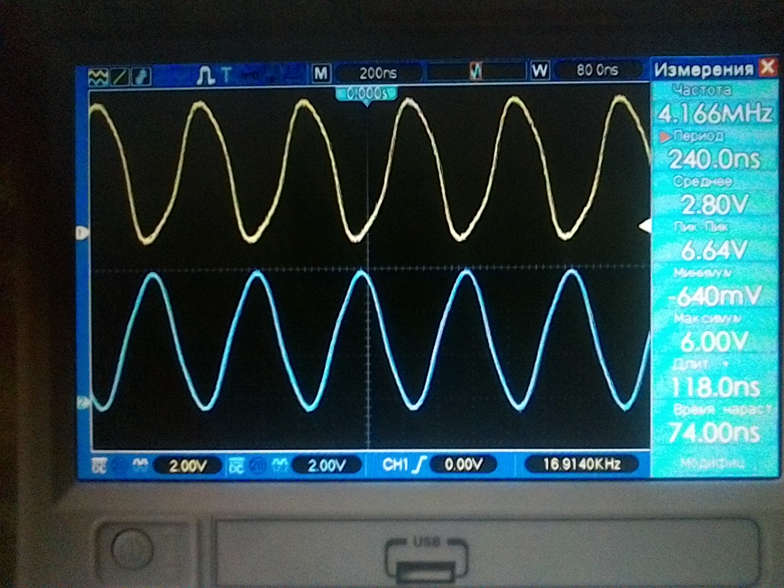

Да, в сети по этому поводу информации никакой, видимо придётся обращаться в сервисный центр. Взял на "прокат" осцил. у знакомого. Судя по осцилограмме кварц живой, генерация идёт. Жёлтый луч - 20)Xout , Синий - 19)Xin.

В обсчем это мк, и его нужно шить, инфа 100%, выход один, искать авторизованный сц и заказывать у них, либо на ремонт отдавать :cry:
