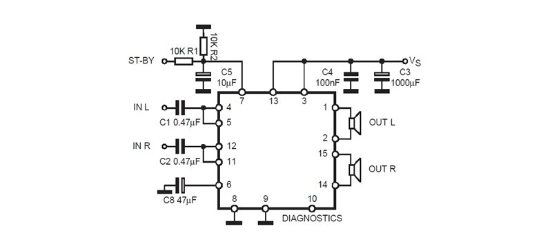

IvanVVV писал(а):
Для начала схему в студию. Какой еще делитель?
4e750012f438.jpg [ 23.88 КБ | Просмотров: 2929 ]

IvanVVV писал(а):
sanitar, а к чему был этот делитель?
По даташиту да, микра должна запускаться при напряжении +3.5В, но может ей больше надо?
Попробуй собрать все же на кондере и 10кОм резисторе, как в даташите. Может не хватает ей.
Схема то простейшая. Накосячить сложно тут, если микра исправна. Выхода не коротил случайно на массу?
Если хоть один из выходов на массу закоротит, может хана микре придти.
IvanVVV, делитель делал дабы приблизить значение напряжения к рекомендованному (в даташите написано русским по белому мол "...Play Mode Vpin7 = 5V...") так что как бы я прав.
Более того - я схему собрал изначально точно так же как и в даташите и она точно так же молчала(((
Выходы на массу не коротил и не собираюсь пока что)))
Хотя - если глянуть ту же схему квадро режима или режима 2.1, то там явно видно что колонки идут на землицу (не ясно только на сигнальную или на силовую)!

Умный наш!
Расскажи что дал твой делитель на 7 вывод и что нужно по даташиту ?
P.S Земля одна ! КЗ делают по входу сигнала 8-) и не всегда :cry:
Земля как уже верно было замечено, тут одна.
А насчет квадро/стерео, это разные режимы работы усилителя.
В квадро включении это обычный усилитель класса АВ, а в стерео, это мостовой усилитель. Он в четыре раза (по теории) мощнее чем простой, при том же напряжении питания. В мосту каждый из двух усилителей левого и правого каналов, работают в противофазе, в следствии чего развивается в два раза большее напряжение в нагрузке. В общем покури мостовые усилители и все поймешь. Мостовой усилитель, это два усилителя, включенные в противофазе и работающие на одну нагрузку. И не путай это с параллельным включением. Как например можно включать TDA7293. Параллельное включение лишь дает возможность понизить выходное сопротивление уся. А мост повышает напругу.

Ну если все правильно спаяно, и питалово поступает. Значит микра мертва.
Врят ли ты ее перегрел. Это надо паяльной лампой ее впаивать )) А вот статикой например мог убить. Или брак.
Да, но так же в даташите есть схема включения, и ты решил ее перемудрить. Не факт что ты прав ;)
Всего то надо было, вывод стендбай цепануть на плюс питания, и все. Зачем усложнять? :)

;)через 10 ком

Sergei1, это ясен пень! Через развязку по схеме из даташита естественно! Не напрямую.
Иначе можно и выжечь транзисторы управления mute/st-by.

Умный наш!
Был бы умный - не попал бы в подобную ситуацию)))
Да ничего он не дал, там чисто для интереса сделал, подумал что мало ли перегружаю напряжением 7 ногу.
Бред, но все же))) Тем более что это так....ниначтоневлияющаяхрень)))
А вот тут по подробней!
Кто сказал что одна?
В даташите явно указано что мол есть S-GND и PW-GND.
Или я все же чего-то перемудрил?))) Ибо развел их отдельно и они у меня никак не связаны)))

IvanVVV писал(а):
Да эт я в курсе. Еще в институте объясняли)))
Но "земельный вопрос" мне не дает покоя)))
Кто сказал что земля тут одна? Где это указано? Как это определили?
