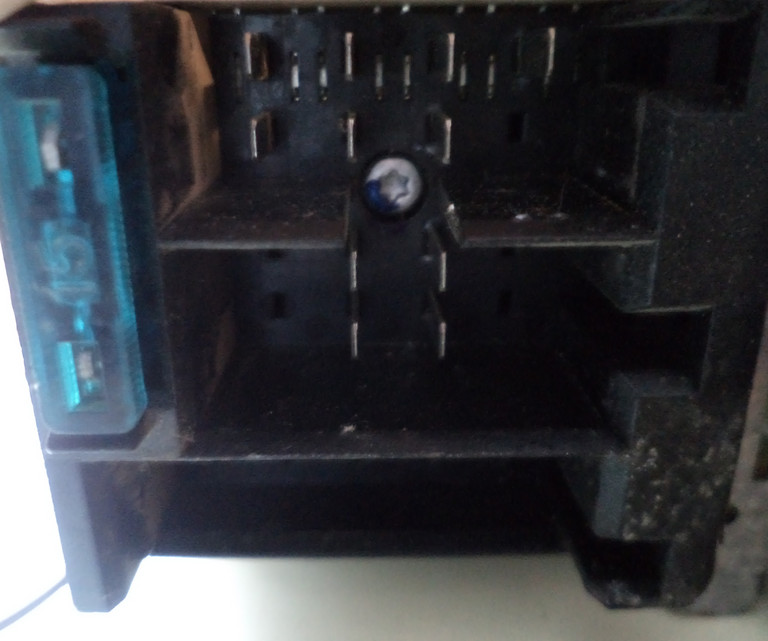

Разъем сфотай)

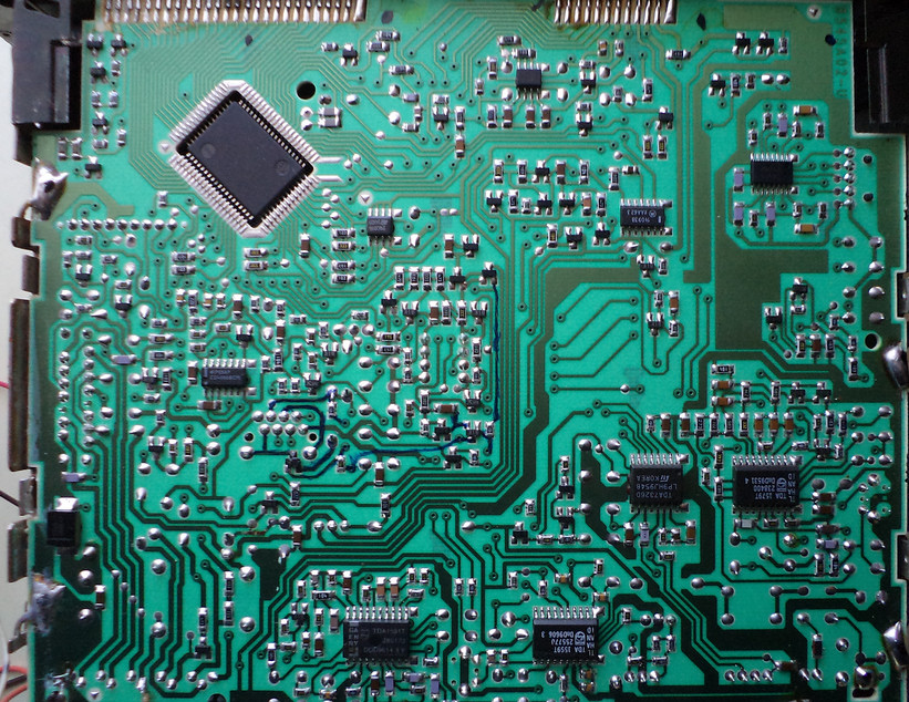

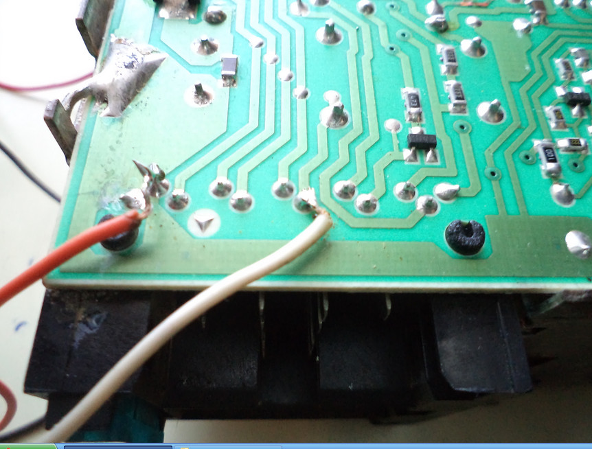

1.jpg [ 84.43 КБ | Просмотров: 1160 ]
2.jpg [ 157.91 КБ | Просмотров: 1160 ]
3.jpg [ 294.67 КБ | Просмотров: 1160 ]
СообщениеДобавлено: 03 апр 2015, 14:17
Собери пазлы ! :lol:

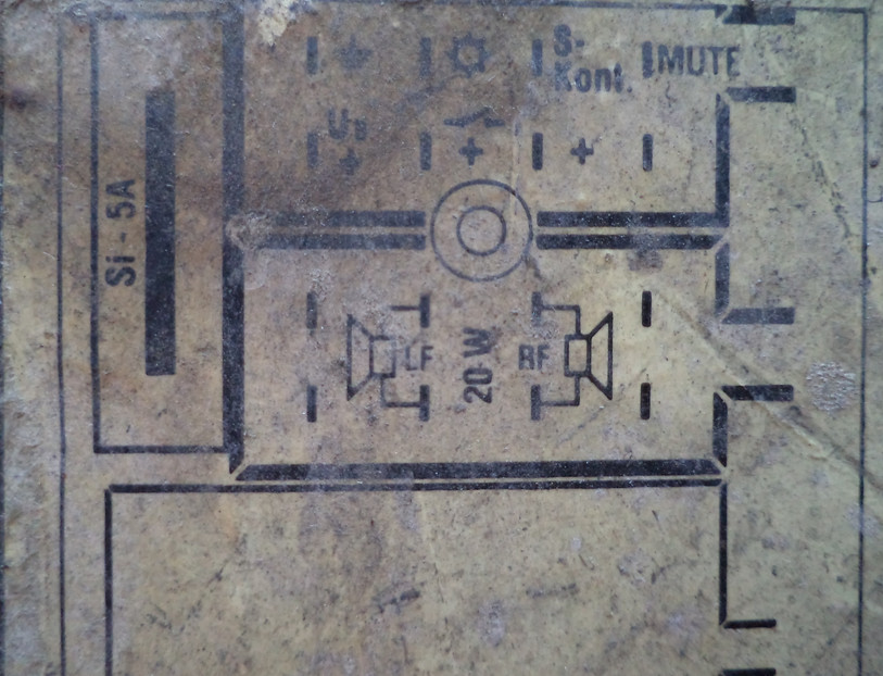

СообщениеДобавлено: 03 апр 2015, 14:30
Сообщения: 268
УНЧ на TDA7376B
процессор
T8925901401
47C446AFP864
JAPAN 9531EAI
4.jpg [ 184.44 КБ | Просмотров: 1160 ]
СообщениеДобавлено: 03 апр 2015, 14:50
А так не пробовал искать разъем нужный?) https://yandex.ru/images/search?text=%D ... 0%BE%D0%BB

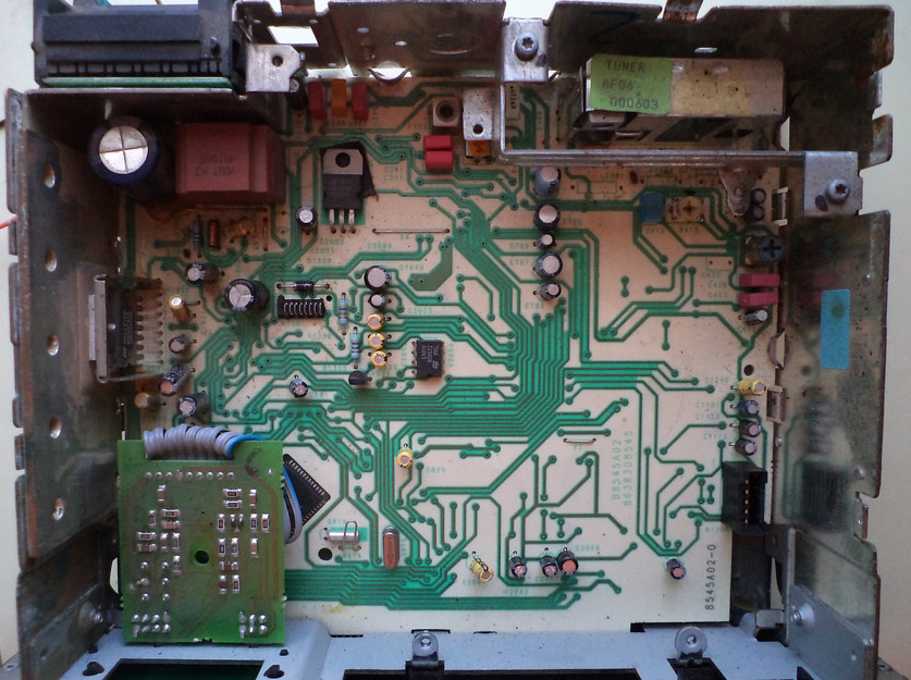

СообщениеДобавлено: 03 апр 2015, 15:07
Сообщения: 268
Извиняюсь за тупизм распиновка нарисована на крышке
5.jpg [ 149.08 КБ | Просмотров: 1160 ]
если смотреть по схеме выходит что UB+(второй ряд крайний слева ) это желтый провод питания,он идет на дроссель (у меня он припаян белым проводом)
Общий минус 1 вывод крайний слева в в самом верхнем ряду (у меня припаян красный провод)
ну а красный питания получается что это по схеме второй вывод во втором ряду рядом с UB+
СообщениеДобавлено: 03 апр 2015, 15:28
Если так подключить, то не работает?
