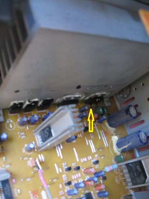

На фотографии есть стрелка, она показывает на ножку, эта ножка черная? похоже, что она горела?
Две ножки чёрные - 1 и 9.

Ну понятно. Меняйте обе TDA7296, возможно одна и живая, но лучше парой заменить. Выпаивайте их с платы, и проводите замер напряжений уже без них.
