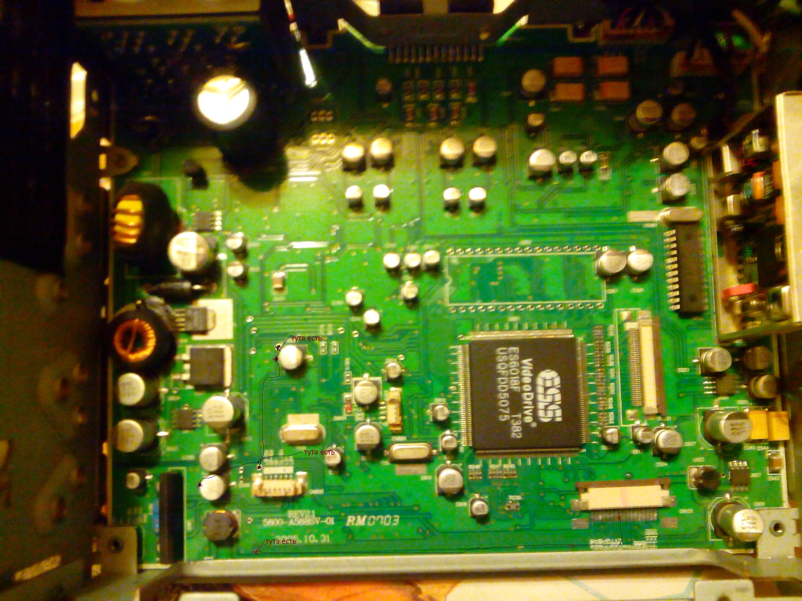

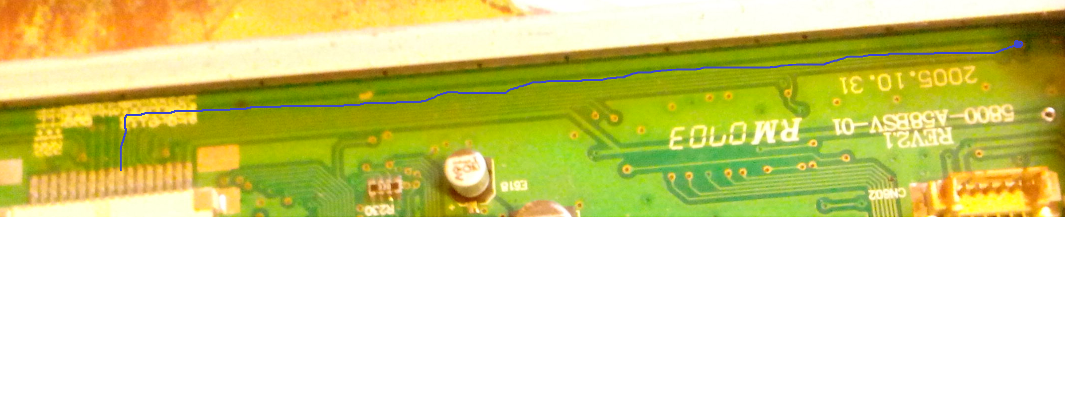

Не знаю правильно сделал или не правильно. зажал тестером 5vи проследил куда оно идет все в картинках. От шлейфа не сталкиваясь ни с чем сантиметров через 8 плавно переходит на другую сторону платы и пропадает в транзисторе или стабилизаторе я не понимаю кто он там в данный момент
Начало 5_V.png [ 1.35 МБ | Просмотров: 1584 ]
5_V.png [ 9.74 МБ | Просмотров: 1584 ]

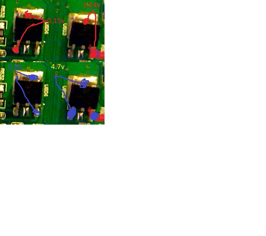

Во по подробней фото
До_дырочки.png [ 1.86 МБ | Просмотров: 1584 ]

U603-скорее всего стабилизатор. Что на нем написано? Какое напряжение на первом выводе стабилизатора(по отношению с общим минусом) .Можно замеры со всех выводов :)

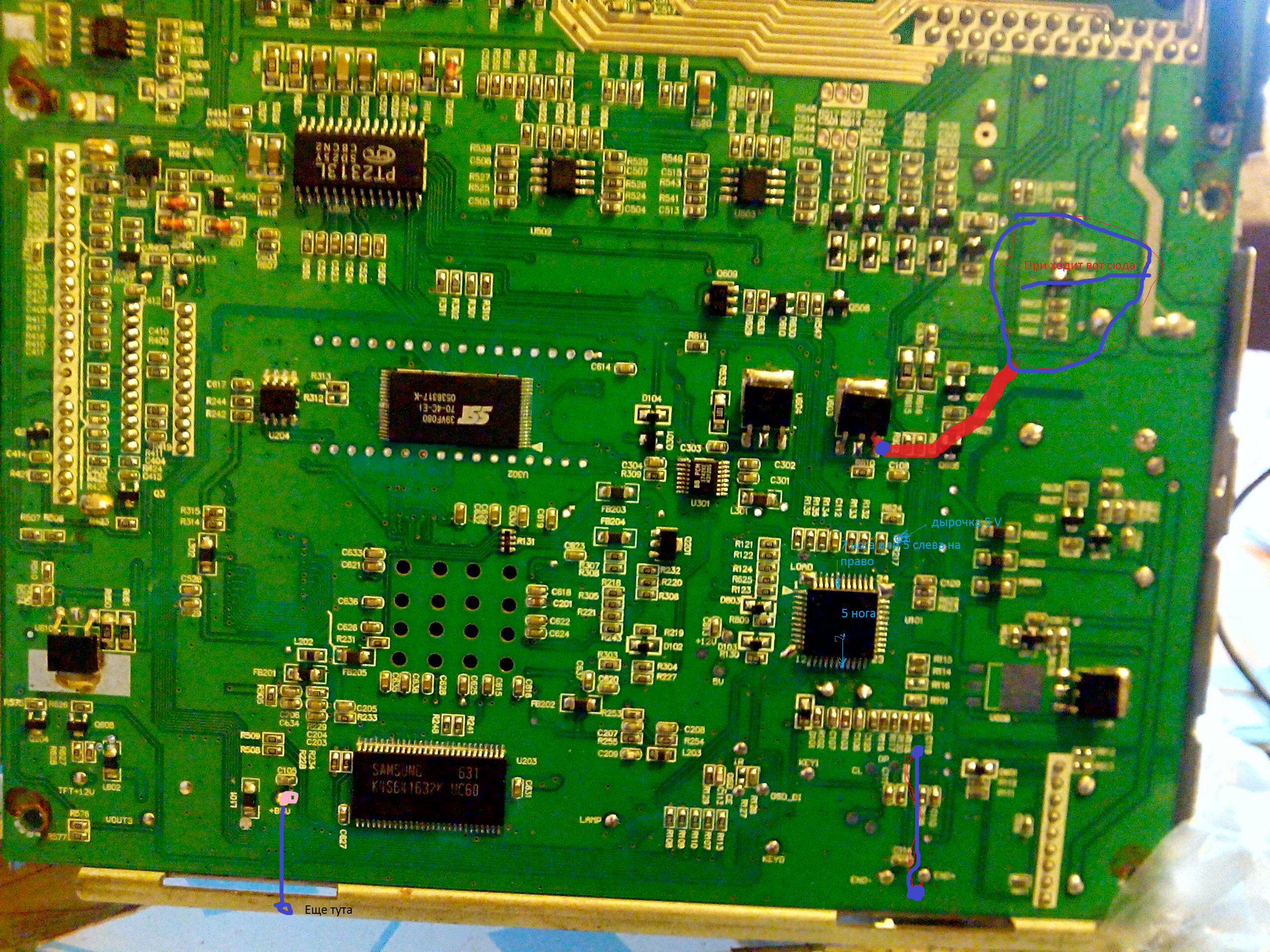

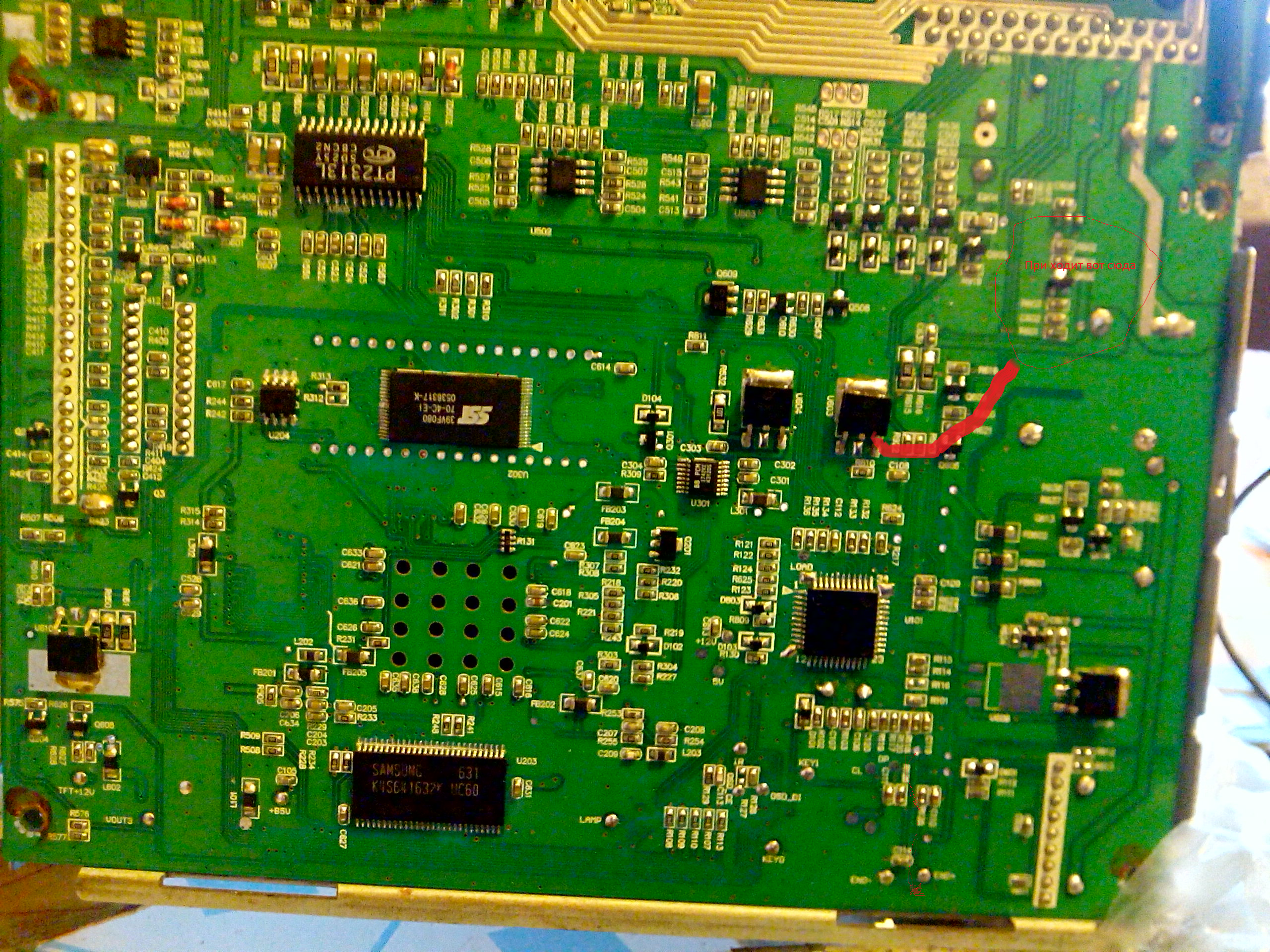

Все больше нигде прямого контакта не нашел. все найденое пометил.
5_V.png [ 9.73 МБ | Просмотров: 1581 ]
Поиски_5v.jpg [ 1.2 МБ | Просмотров: 1581 ]

они все одинаковые кроме 1 спереди написанно на всех "78М05", а подэтой надписью индекс "051". Кстати при подключении магнитолы он единственный немного греется

Стабилизатор это типа 7805. Что с замерами с этого стабилизатора?

там 2 рядом стоят я замерил оба надеюсь правильно но пакозания разные какой из них врет пока не знаю :oops:
стабилитрон.jpg [ 77.51 КБ | Просмотров: 1578 ]
 Заголовок сообщения: Re: Магнитола Cheetah CH-D580D сдохла
СообщениеДобавлено: 02 сен 2014, 20:25
Замеры делал правильно! Выпаяй из схемы U603 и посмотри на плате на том месте где был первый вывод какое напряжение. Грелась U603 ? У каждой детали есть позиционный номер на схеме!

да грелся u603, а на нем так и должно быть почти 4 вольт, на всех таких же не больше 0.40.
СообщениеДобавлено: 02 сен 2014, 20:36
Если U603 маркирована как 78М05 , то это стабилизатор напряжения на 5 вольт. Если нет на первом выводе 12 вольт то значит неисправна эта микра и проседает напряжение(ведь она греется) или нужно искать почему не приходит на первый вывод 12 вольт.
