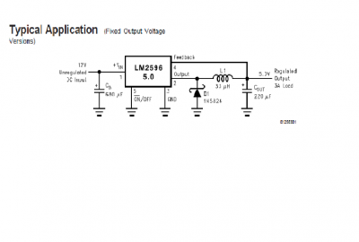

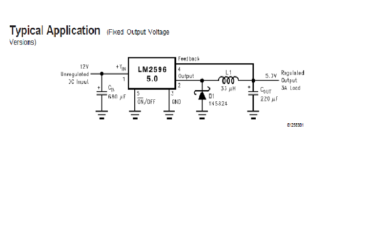

Ясно. Она на 5в. подойдет. Посиди по изучай даташит на нее, посмотри как на схеме эта микросхема включена ;) А я пойду спать, а то видения всякие уже начинаются.

Забудь про ADJ, из за работы вечно не внимателен, у тебя же стояла AX3003-50 то есть она на фиксированное напряжение 5в. информация так, к сведению. LM2596S подойдет, ни чего не меняется.

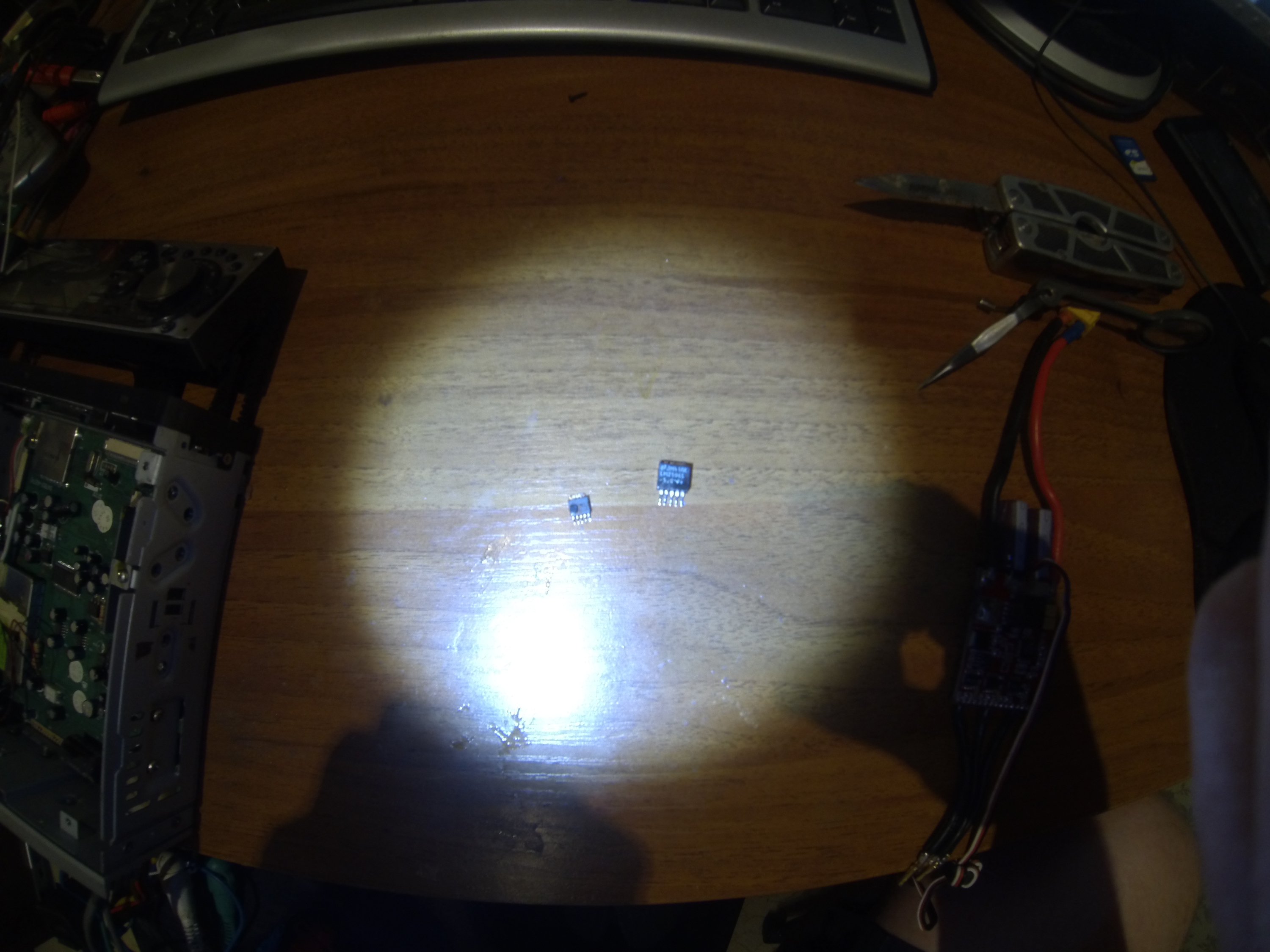

СообщениеДобавлено: 05 фев 2014, 00:11
Сообщения: 501
Откуда: Казань
слева что стояло справа что треба поставить
тяжко
