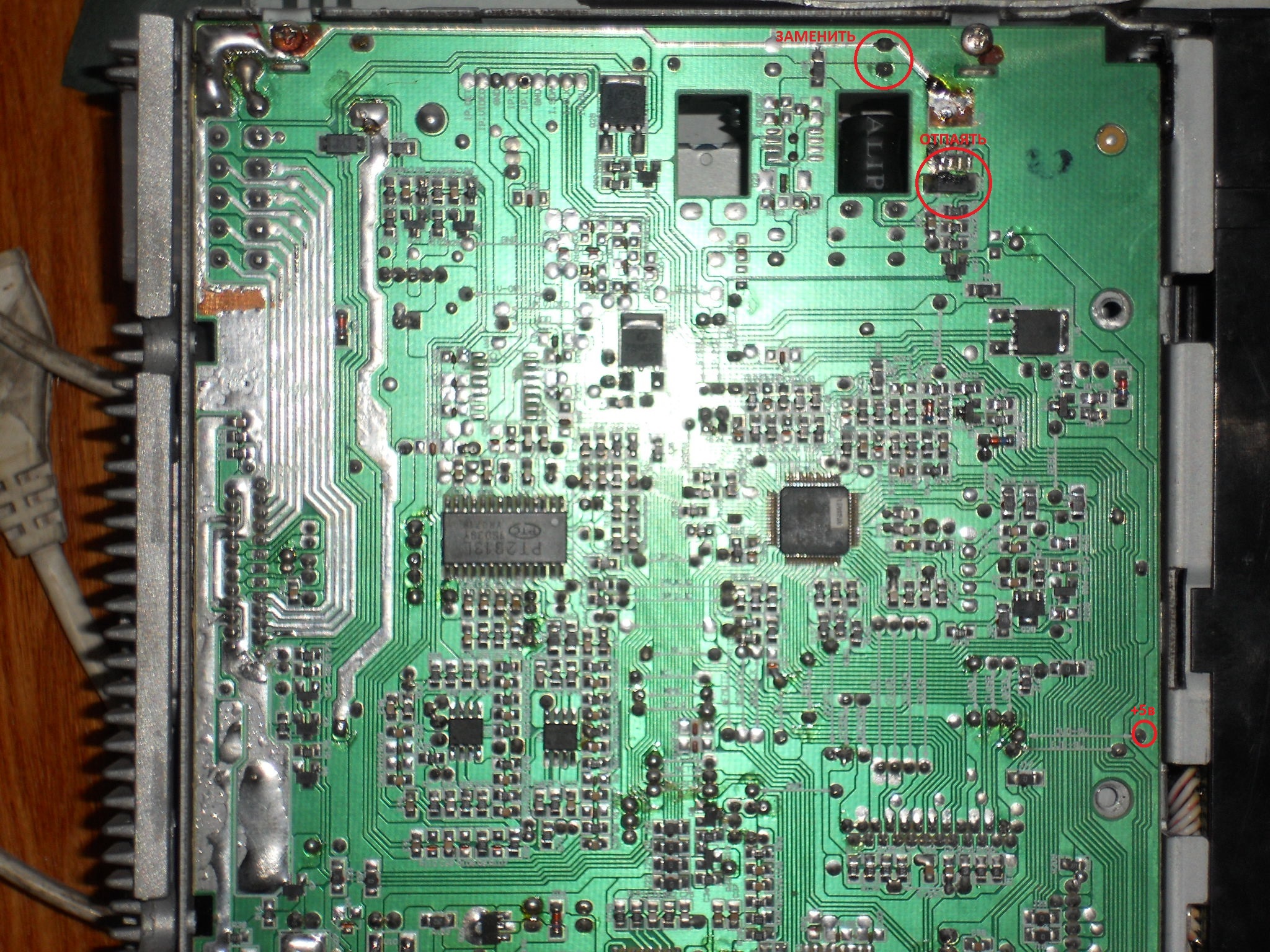

Звук есть у радио, но нет у USB? а диск не грузиться?
 Заголовок сообщения: Re: Помогите!!!!!!!!!!!!!
СообщениеДобавлено: 25 янв 2014, 03:58
Зарегистрирован: 24 янв 2014, 15:35
Сообщения: 11
Да к радио есть звук .USB стоит надпись loader USB так же у DVD loader диск
СообщениеДобавлено: 25 янв 2014, 04:14
Получится ли оживить магнитолу, это под вопросом, скорее всего этот стабилизатор питает процессор DVD. Посмотри куда идет эти 5в. то, что оно идет на блок DVD это точно, глянь на какой элемент. Для проверки можешь подать 5в. На фото я отметил где нужно подать 5в. желательно с не большим током где то 0.5а. Но, перед тем как подавать 5в. нужно замерить эту линию 5в. на КЗ. Замени конденсатор и отпаяй диод.
Подал 5 в эфекта ноль кз нет ни где
СообщениеДобавлено: 25 янв 2014, 05:21
Сначала подай 5в. а потом включай магнитолу.
Сделал все то-же самое
СообщениеДобавлено: 25 янв 2014, 11:20
Ищи куда эти 5в. шли.

микросхема 1507 5в управляемый стабилизатор 1н12в 2н выход5в 5н управление после загрузки диска дожно быть 0в.5в идет на стабилизаторы 3.3 и1.8в проверяйте напряжение на нихи далее на проце сд привода
СообщениеДобавлено: 03 фев 2014, 16:42
Сообщения: 11
нужно посмотреть на
AMS1117-1.8 и AMS1117-3.3 правильно понял

да все правильно
