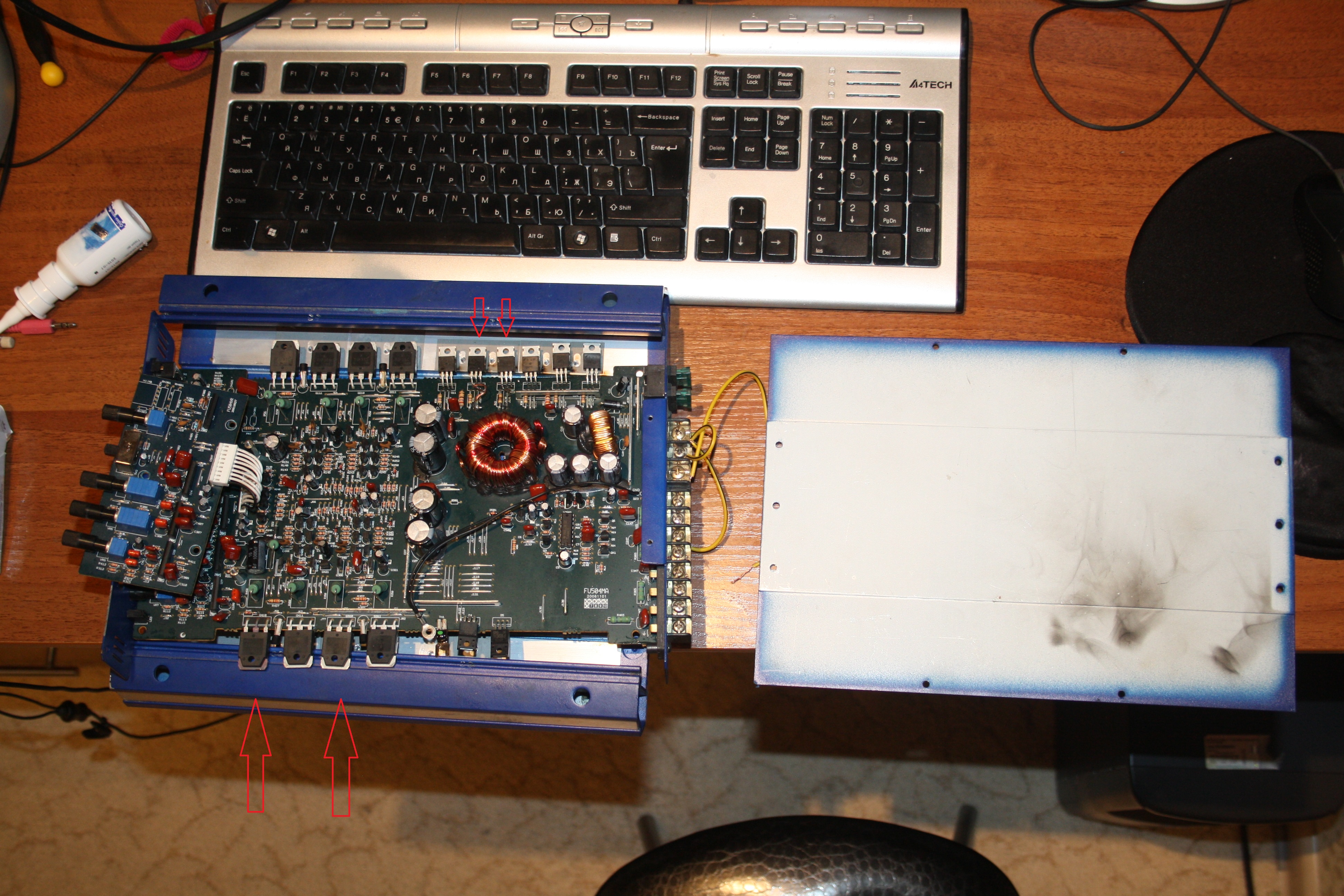

наконец попался реальный сломанный аппарат.
в ремонте которого не стоит ошибаться.
сгорели 4 товарища TIP35C, TIP36c, FQP50N06 2 шт. (на картинке слева)
характерный след огонька (на картинке справа)
вопрос вот в чем:
я их заменю. но перед включением хотелось бы быть уверенным, что больше ничего не поломато.
подскажите что еще проверить и вероятную причину поломки.

усилитель.jpg [ 2.42 МБ | Просмотров: 3872 ]
IMG_3730.JPG [ 4.81 МБ | Просмотров: 3873 ]

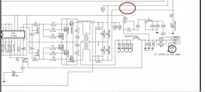

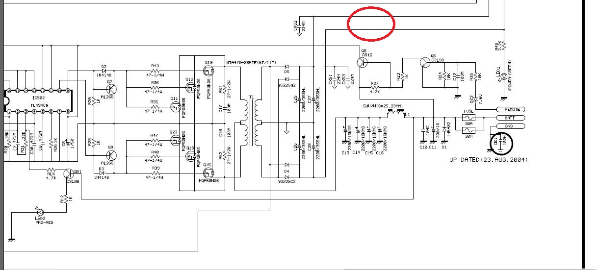

Блок питания есть с регулировкой по току? он очень нужен, Если с акума подать, то при не правильно работе преобразователя опять чего нибудь сгорит, а блок не даст выйти за рамки предела по току. Для начала нужно отключить сам усилитель от преобразователя, починишь питание потом возьмешься за усилитель. Нужно разрезать две дорожки или другой способ найти
446306887.jpg [ 126.91 КБ | Просмотров: 3869 ]
Меняй FQP50N06, остальные FQP50N06 нужно проверить, смотри резисторы 47-1/4W, Q7-Q8, D3-D2, R28-R29. Шим TL494 так же мог сгореть, но это нужно проверять, или меняй его сразу. По преобразователю: Отрежешь питание усилителя, заменишь то, что нужно, проверишь все по списку. Включаешь или через аккумулятор(можешь лампу 12в повесить) или через блок с регулировкой по току. Если запуститься, то замерь напряжения на С25 и С26

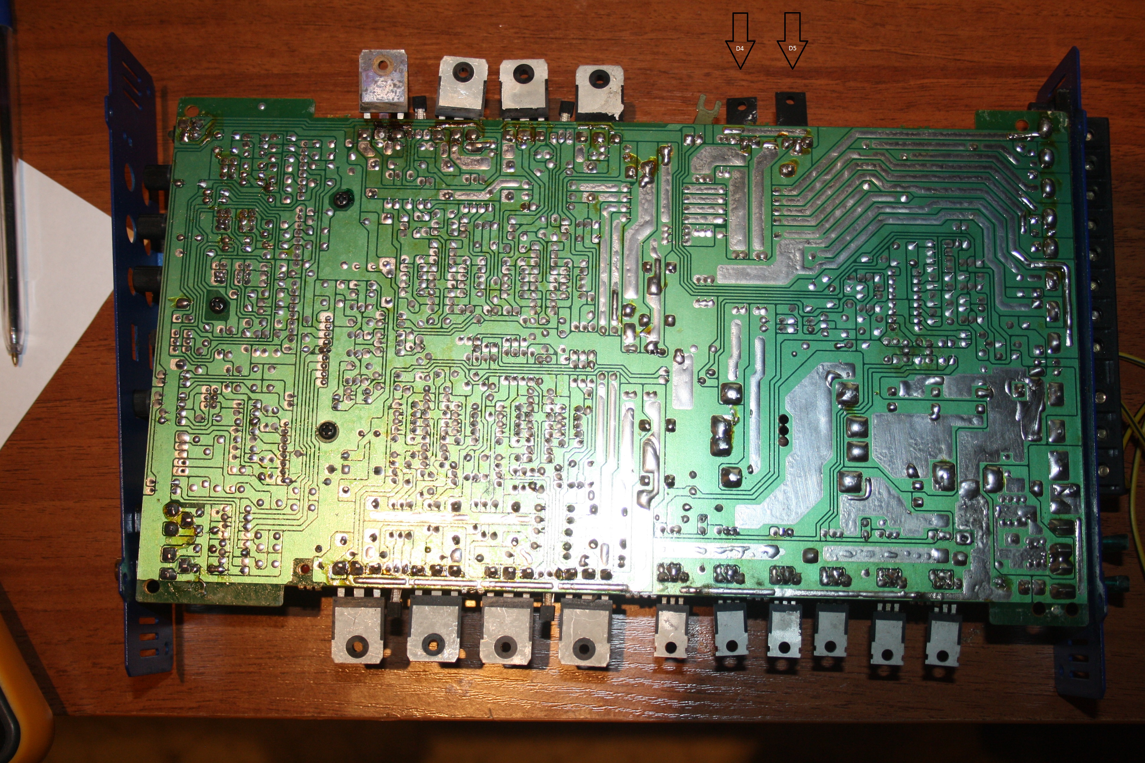

фото обратной стороны "луны"
покажи плиз где резать дорожки
IMG_3745.JPG [ 3.13 МБ | Просмотров: 3864 ]

Дорожки можешь не резать, а найти перемычки, я тебе отметил что от чего нужно отключить, а по плате найди нужный путь сам, я так не скажу.
446306887.jpg [ 126.91 КБ | Просмотров: 3863 ]
Если Q7 сгорел, то могло и TL494 зацепить, вообще лучше заменить ее, так как осцила для проверки нету. D4, D5 открой на них даташит, и посмотри в каком направлении стоят диоды внутри, но в любом случаи на коротко не должны звониться. R29 пробило, меняй. Проверь все FQP50N06 или замени. Прозвони во всех каналах TIP35C, TIP36C а так же D600 и B631. Усилитель нужно тщательно проверить, иначе при включении опять погорит усилитель и питание.
