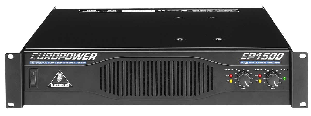

Здравствуйте! у меня( Усилитель ЕР-1500) вых сопротв не написано и громкоговоритель (который больших организациях повешано на столбу типа колокольчик) у нас марка MU-100 (сзади колколчика написано CONT-100W. Musik-150W.IMP-16 Ом) индийский:мы будем исползовать по микрофонам. эти 4-штуки колонки как соеденит на таких усилителя? сколько мощность давать не можем подключить помогите пожалуйста!

Итак. Усилитель BEHRINGER EP1500 или я, что то не так понял? Если да, то характеристики на него есть, это 2x700 Вт при 2 Ом / 1400 Вт при 4 Ом в мостовом режиме. Если это не BEHRINGER EP1500, тогда фото в студию.
3808001500.jpg [ 38.77 КБ | Просмотров: 1493 ]
На счет громкоговорителей, если это рупорный громкоговоритель, то обычный усилитель не подойдет, нужен трансляционный усилитель. Скинь фото MU-100

да точно такой же усилитель по фото. да MU-100 громкоговоритель рупорный (сзади громкоговорителья написано CONT-100W. Musik-150W.IMP-16 Ом) отправить фото не умею как называеться трансляционный усилитель. как узнат по характеристикам
как работает трансляционный усилитель как подключить 4 шт рупорный громкоговоритель паралельно? сопротивления усилителья не уменшаеться? или как?
