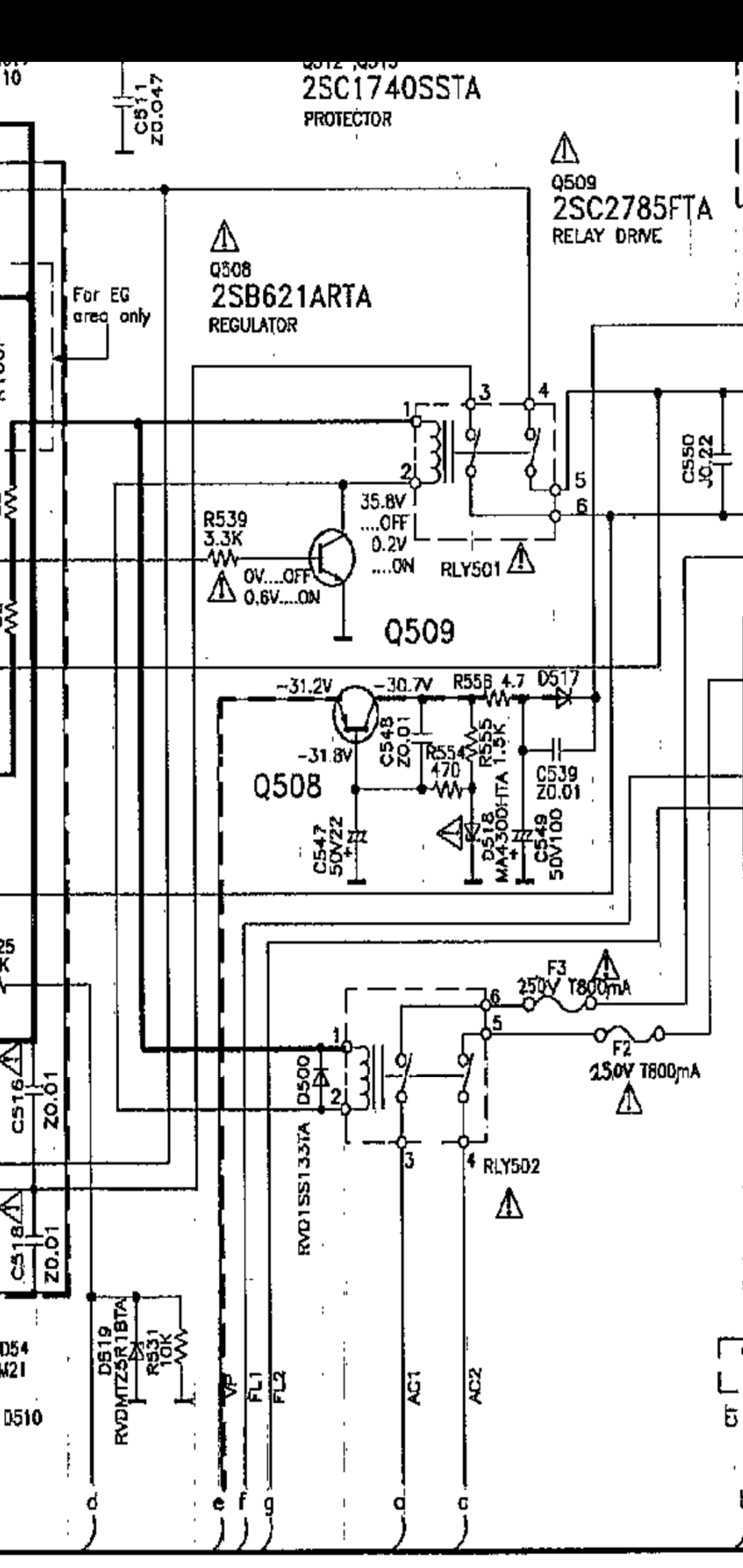

Нашёл я схему там стоит какой-то хитрый диод 1ss133t про него информации не нашёл и в наличии такого негде нет я его заменил обычным 4007 теперь когда включаешь релюшки срабатывают и сразу отбивают почему-то может и не из за этого а может диод не подходит кто может подсказать?

Вот схема включения диода D500

Обычный диод ничего в нем хитрого нет, 4007 подойдёт,только правильно ставить надо естесно.Вроде же ошибку по началу высвечивал, а теперь что. Авторы пишите более. информативно, что было с аппаратом вообще , может его бросали или в сарае валялся 10 лет, был в ремонте или нет, что говорит хозяин центра, скорей всего защита что то вырубает и потому отключаются реле. Обычно первым делом проверяют все напряжения, особо проверить усилитель мощности. Если он неисправен будет срабатывать защита. Но там код ошибки другой совсем.

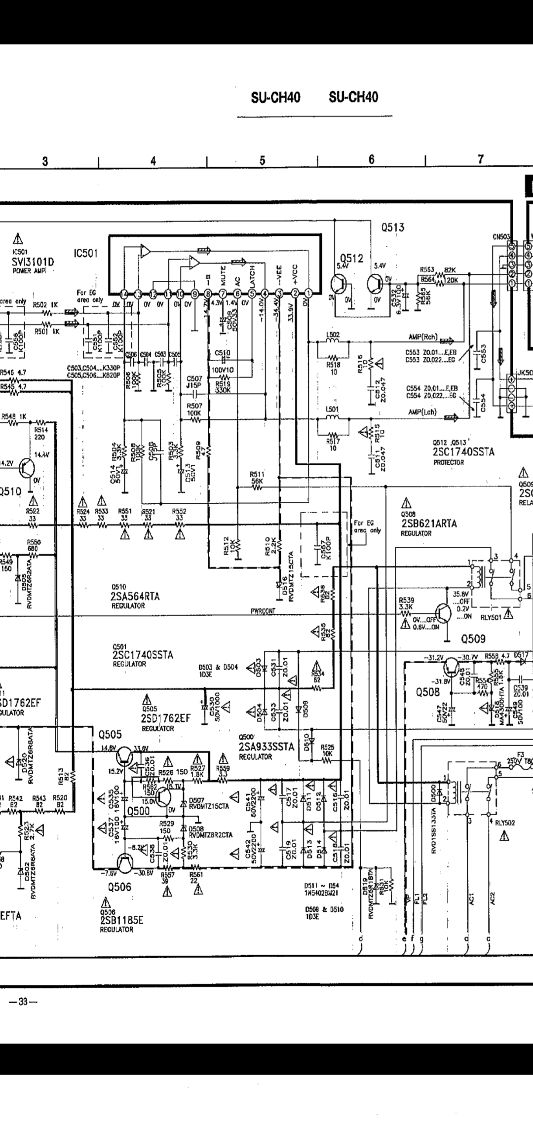

А как проверить усилитель? Там микросхема большая стоит

Вот
