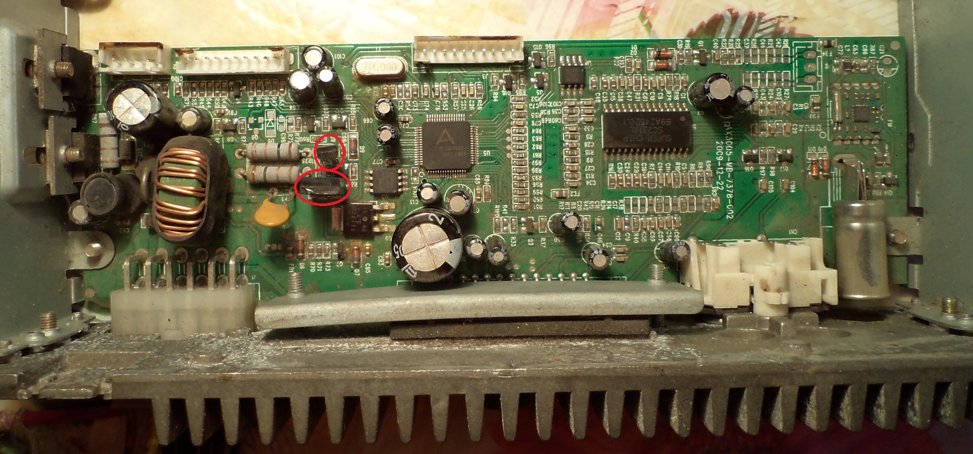

а скажите как проверить питание на процессоре? там такие выводы у него мелкие боюсь перемкну щупом мультиметра между собой его ноги.
СообщениеДобавлено: 08 янв 2014, 14:07
Пытаюсь по фото понять от какого стабилизатора питается он, замерь напряжение на кварце, посмотри сигнал от кнопки до проца не теряется ли?
СообщениеДобавлено: 08 янв 2014, 14:13
Сообщения: 268
А при замере напряжения на кварце все три шлейфа 2 из них которые на флэшку должны быть подсоединены ?
А можно так проверить без динамиков на входящий провод 12в замерить в режиме амперметра как поведет себя мулитиметр при включении автомагнитолы (будут ли броски тока и вообще будет ли ток)?
СообщениеДобавлено: 08 янв 2014, 14:15
Питание просто подай, шлейфы можешь не подключать, и замерь кварц, частотомера или ослика нету? Амперметр не нужно.
СообщениеДобавлено: 08 янв 2014, 14:26
Сообщения: 268
:? да и скажите как проверить теряется ли напряжение от кнопки на процессор? на один контакт кнопки щуп мультиметра а второй щуп куда на какой вывод процессора ? они там не подписаны эти выводы (замыкать контакты кнопки надо при замере напряжения, что бы проверить теряется оно или нет?)
Я в этом деле ну совсем не проффи :?
Спасибо что помогаете таким чайникам как я :)
частотометра отдельного нет и ослика тоже а на мультиметре не знаю какой режим выставить на частотомер на красном щупе стоит обозначение Hz (как я понял для измерения частоты в герцах)
СообщениеДобавлено: 08 янв 2014, 14:34
Я имел ввиду прозвонить цепь от кнопки до процессора. Такие магнитолы без схемы трудно делать, а если и опыта нет так вообще опа :) я примерно могу, что то сказать, но это примерно. Замерь напряжение на этих кругах. Смысла с частотомера в мультиметре нету, он врет как правило сильно да и частоты на дешевых не большие, здесь кварц на 4мгц.

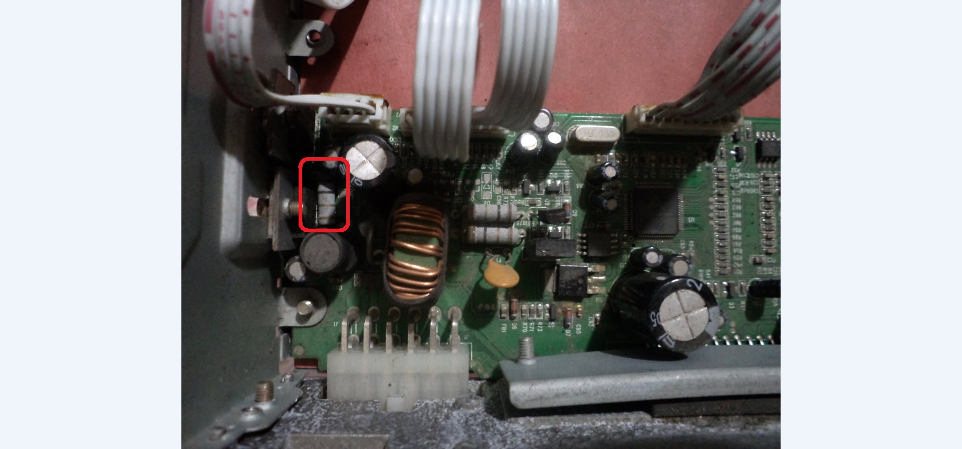

смотрите напряжение 5в обычно это 78l05 если 5в нет проверьте резистор в цепи питания 78l05 обычно 10 ом часто выходит из строя
СообщениеДобавлено: 29 янв 2014, 18:10
Сообщения: 268

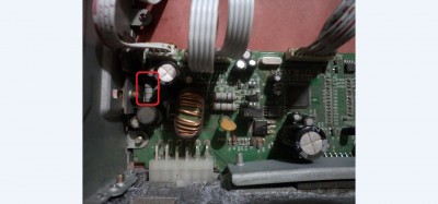

Тему можно закрыть. Магнитола давно сделана. Питания процессора не было вообще, посмотрел стабилизатор питание процессора на 3.3в. на нем тоже глухо, затем пошел дальше и пришел к L7805 на нем напряжения не оказалось, проверил резистор, что на фото, оказалось что он в обрыве, заменил, появилось питание. Магнитола работает. Всем спасибо.
