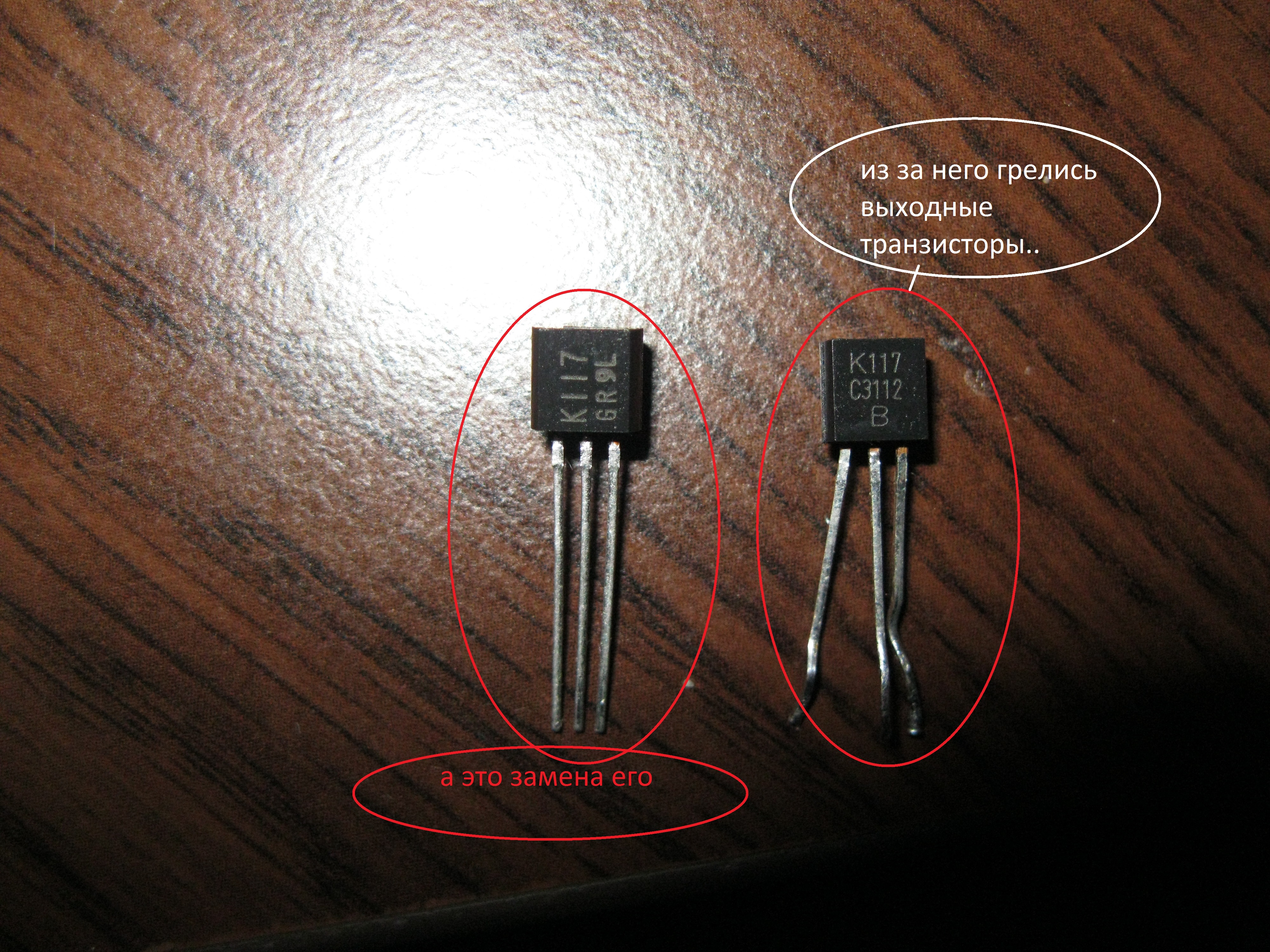

вообщем сегодня удалось найти из за чего греются они , на фото видно между ними стоит транзистор с маркировкой к117 c3112 он был пробит , заменил на то что было под рукой к714 c3112 проблема нагрева почти исчезла (нужно найти точно такой же транзистор видимо они в паре как то работают поэтому через какое то время 1 и 2 каналы выходные транзисторы постепенно нагреваются сильнее чем 3 и 4 каналы ) причём китайцы впаяли к117 c3112 только в первый канал который то и вышел из строя а в остальные каналы поставили к118 c3112 утром пойду его искать ну или аналог. тему пока не закрывайте отпишу позже когда уже проверю усилок в деле ..

Искать нужно как 2SK117. 2SK117 и 2SK118 практически одинаковые, просто если 2SK118 развернуть на 180градусов. то его спокойно можно заменить 2SK117. Если в остальных стоят именно 118, то ищи и ставь его в это канал.

Итог : усилитель fusion fbs 604 неисправность в 1ом канале, первоначальная проверка показала пробой выходных транзисторов K D718 и K B688 а так же обрыв резистора на 220 ом подключенного к базе K D718, после замены данных элементов усилитель начал запускаться (диод защиты больше не светится), но возникла другая проблема - выходные транзисторы 1ого канала очень сильно нагревались после подачи питания на усилитель, дальнейшая проверка показала неисправность транзистора К117 С3112 Он был заменён на К117 GR9L, теперь усилитель запускается на всех каналах есть звук температура в норме, дальнейшее использование покажет.
Причина неисправности как я предполагаю сабвуфер мощнее усилителя + регулировка мощности была выкручена на всю .. скорее всего усилитель поджаривался где то с неделю потом решил всё таки сдаться) Может быть кому нибудь пригодиться данная информация.
