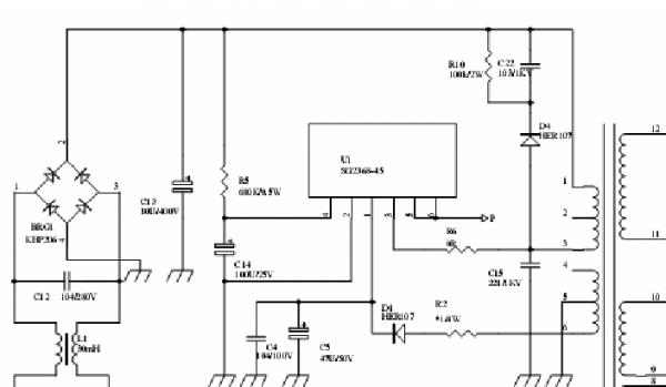

TOP226y как поставить в эту схему SG2368 без оптрона? Возможно такое ?
 Заголовок сообщения: Re: Microlab M-800 Блок питания (Решено)
СообщениеДобавлено: 20 авг 2016, 19:41
Сравни даташиты ,гугл говорит что можно.Первый вывод у обоих CONTROL ,от этого и пляши . :)
Схема БП совпадает?

Поставил в подобный китаец с SG2368. TOP226y с оптроном. все работает.
Схема БП совпадает?
Ставил то что было TOP221 маломощный. Напряжение было вольт 5. Без Оптопары. Прислали TOP226y. Ставил по этой схемке.Изображение

TOP226y или подобный. оптрон 817. два резистора в обвязку с 12 вольт. в общем рисовать нечего. Все есть в даташите на серию TOP221-227.
Аппарат называется тоже Microlab но M-300. Шим почти не греется. Усилитель этого минисаба на TDA8932BT. и плата вставлена внутрь алюминиевой коробочки! Прямь как у нас по конверсии с оборонки лепили.
ЗЫ. Еще вылетела 4558. звук со входа не шел. а вывод питания 4558 видимо пробит на звуковой вывод ибо при касании щупом звук шел.)
