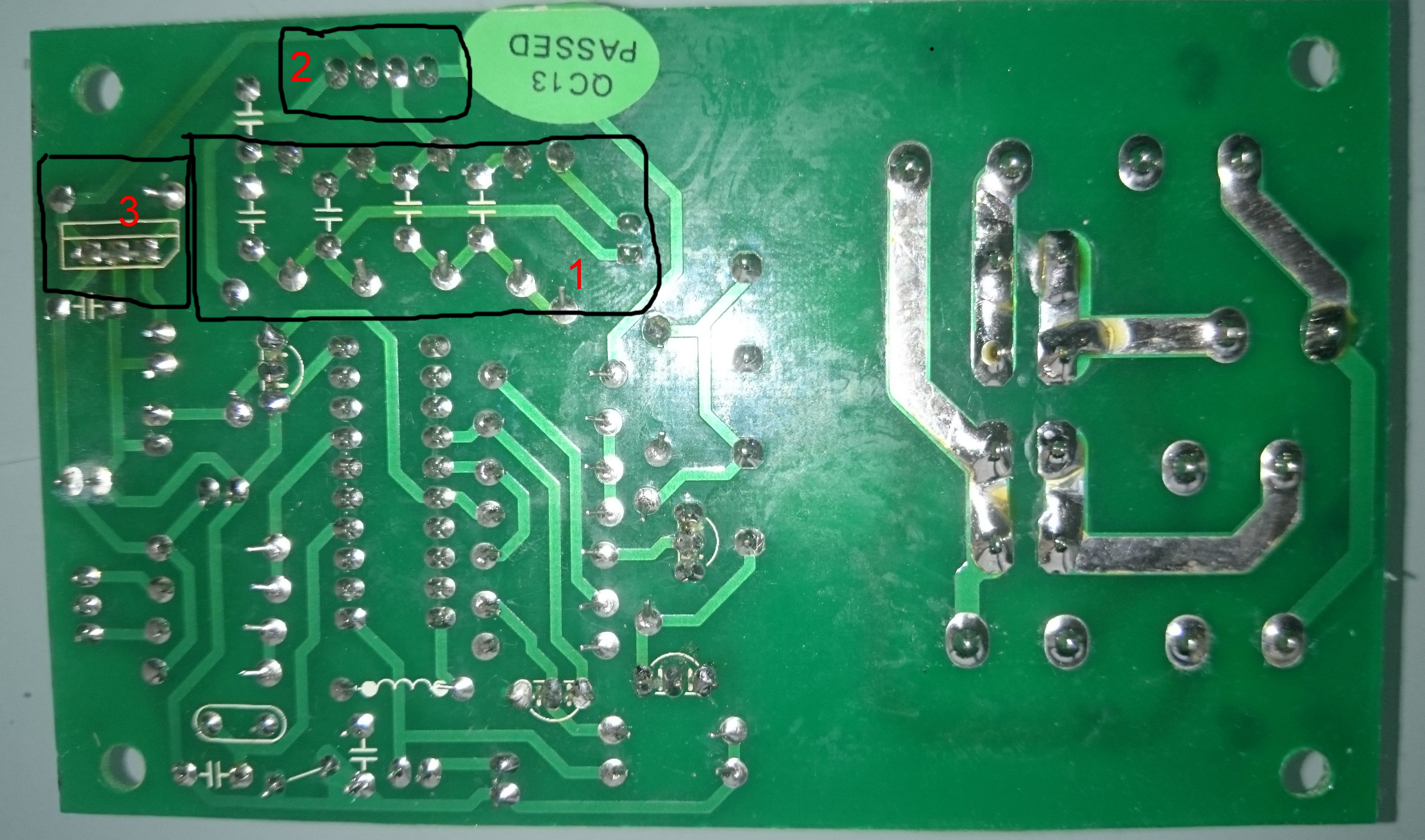

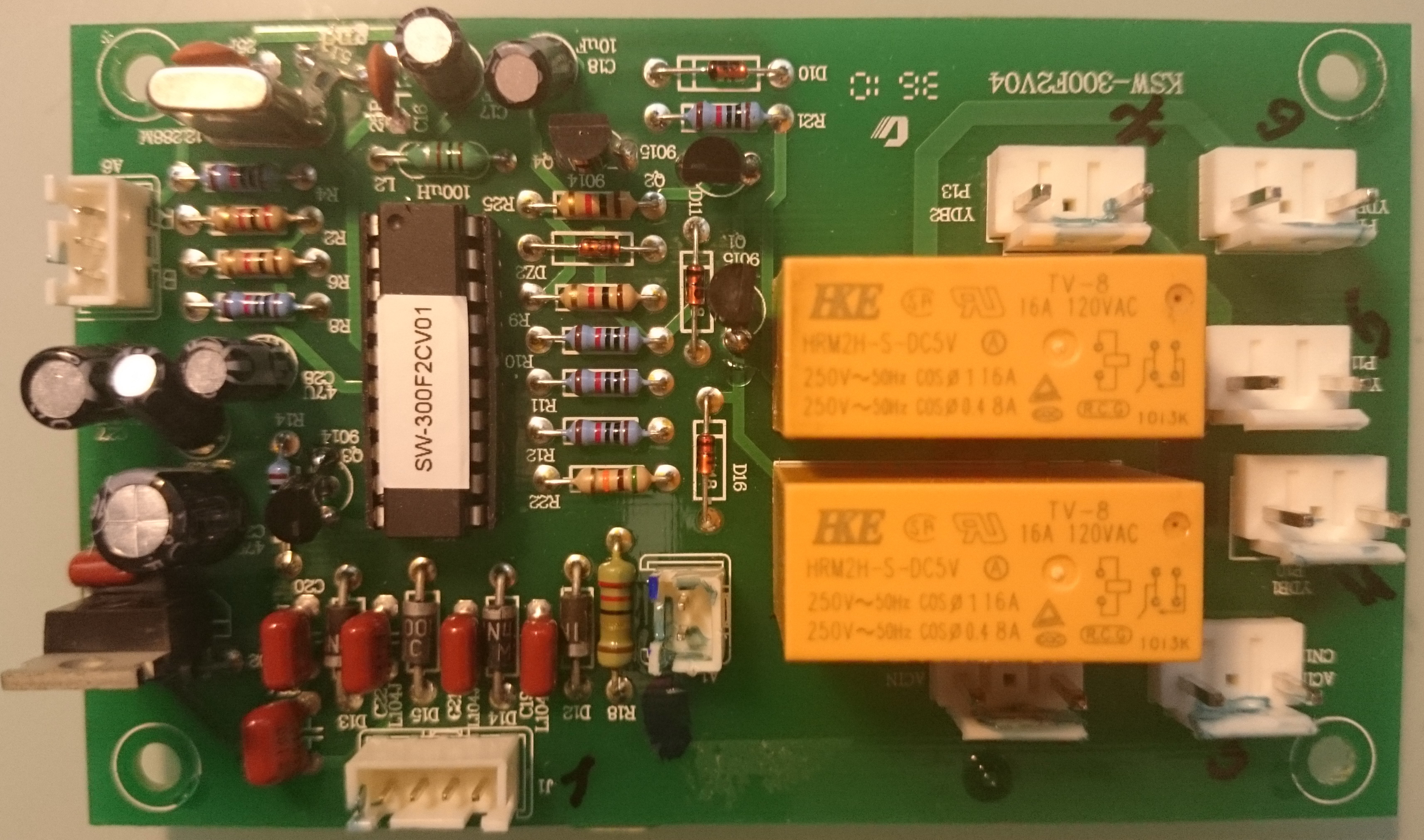

Здравствуйте! Прошу вашего совета и помощи. Сабвуфер XTZ 99W10.16 перестал запускаться. При включении сетевым выключателем на задней панели мигает голубым светодиод и раздаются щелчки. При вскрытии обнаружил оба реле, которые подают напряжение на первичную обмотку трансформатора, перещелкивают, и через пластмассу видны искрение силовых контактов. Проверял отключал питание оконечного усилителя дело не в коротком, его нет. При подаче напряжения на торроидальный трансформатор запитываются блок предусиления и оконечник. Питание на плату пуска и защиты автономное от небольшого трансформатора. Оно поступает. Проверял напряжение на катушках реле- должно быть 5 в. DC, реально- 0.2 в. На плате пуска и защиты собран мостовой выпрямитель (1), но цепь разорвана через средние контакты разъема (2), который соединен с предусилителем, при отключении контакта, перщелкивание прекращается, горит красный светодиод дежурного режима. далее на плате пуска и защиты стабилизатор (3). Пробовал закорачивать контакты 2,3 кабеля, реле перестают перещелкивать, а дожно было быть наоборот, напряжение на реле увеличиться до 5 в. как должно быть, контакты реле включают зепи питания и все работает. Схемы мне не найти, искал в Инете, сабвуфер не очень распространенный, не нашел. Фото прикладываю. Может кто посоветует алгоритм поиска- я уже в стопоре. Да, вот еще, на плате предусилителя (она заделана компаундом для акустической изоляции), переключатель авто-постоянно, имеется ввиду, что рабочий режим сабвуфера включается постоянно, а не при подаче сигнала и автоматич. выключении через временной интервал. Но ничего не меняется относительно реле при обоих положениях.

Сам понял - что пол дня на клаве набирал? :o перемычку на реле и все дела :lol: Я серьезно :mad:
СообщениеДобавлено: 13 ноя 2015, 03:43
Если есть реле которые включают первичные обмотки, то есть и дежурка которая и питает эти реле. Что с дежуркой? на выходе УНЧ нет постоянки, может это защита срабатывает?
СообщениеДобавлено: 13 ноя 2015, 07:12
может по питанию реле просто тока не хватает? К примеру на БП дежурного режима емкости сдохли

Мне кажется надо выпаять реле, найти на них схему, или если нарисованы группы контактов на корпусе. Прозвонить их в выключенном и включённом состоянии. Для включённого состояния использовать источник питания. Часто бывает просто реле неисправны. Раз контакты искрят, вполне возможно отгорели.
