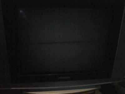

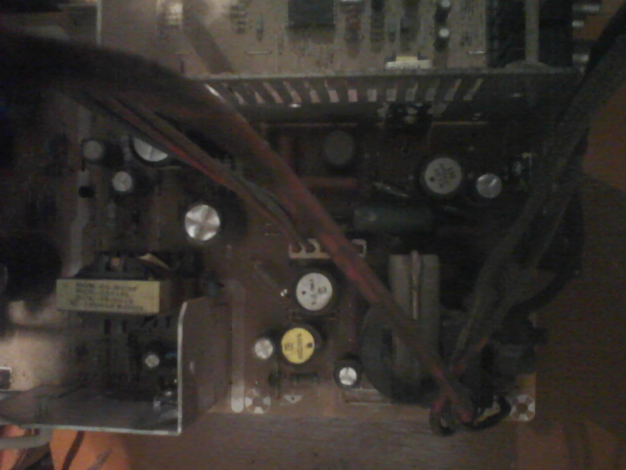

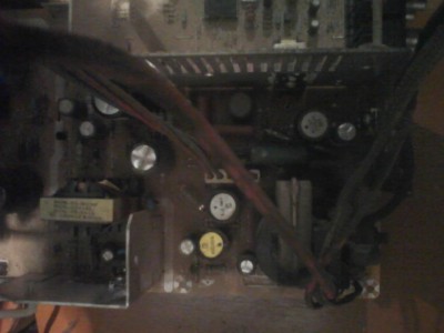

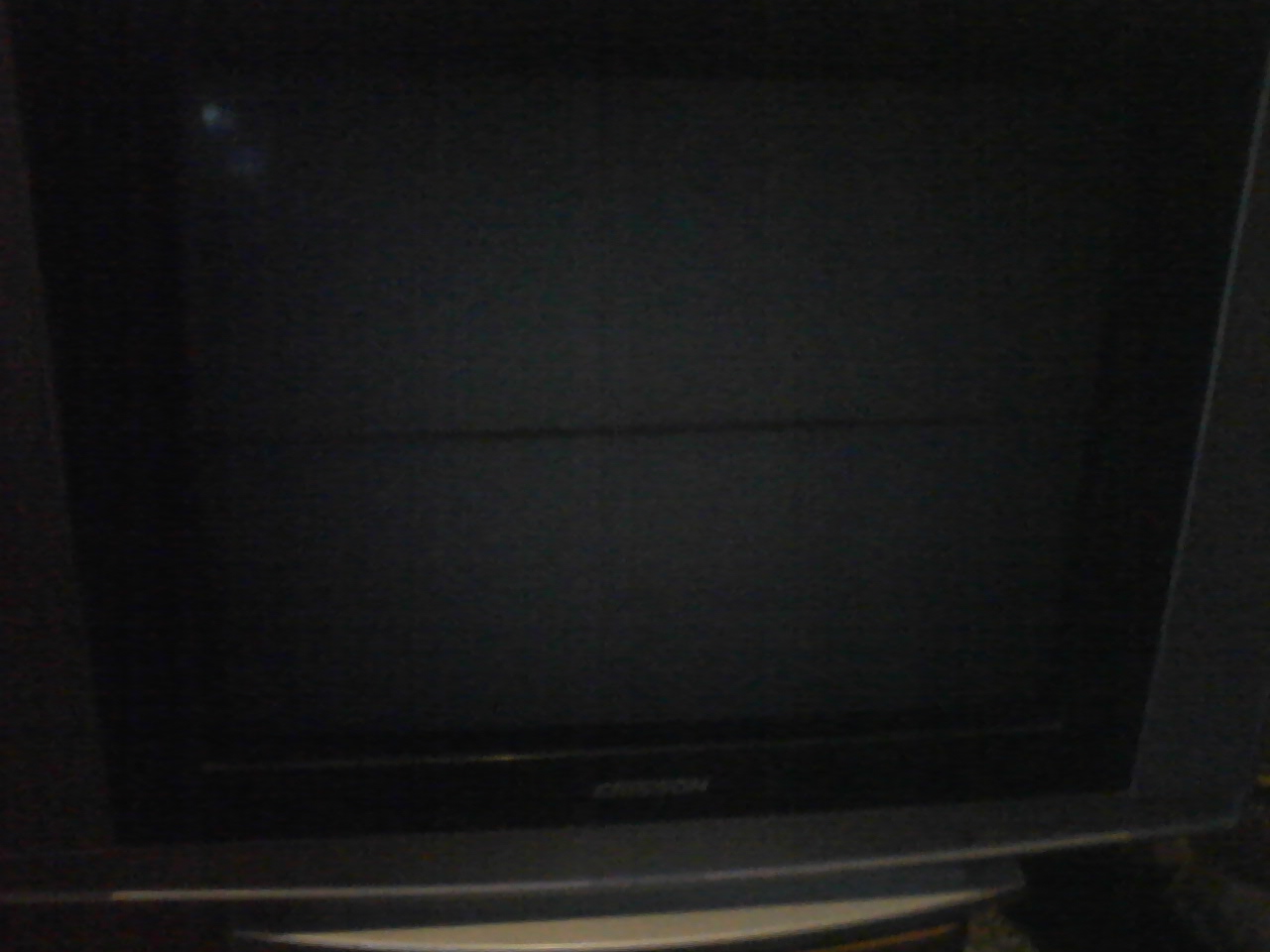

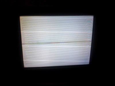

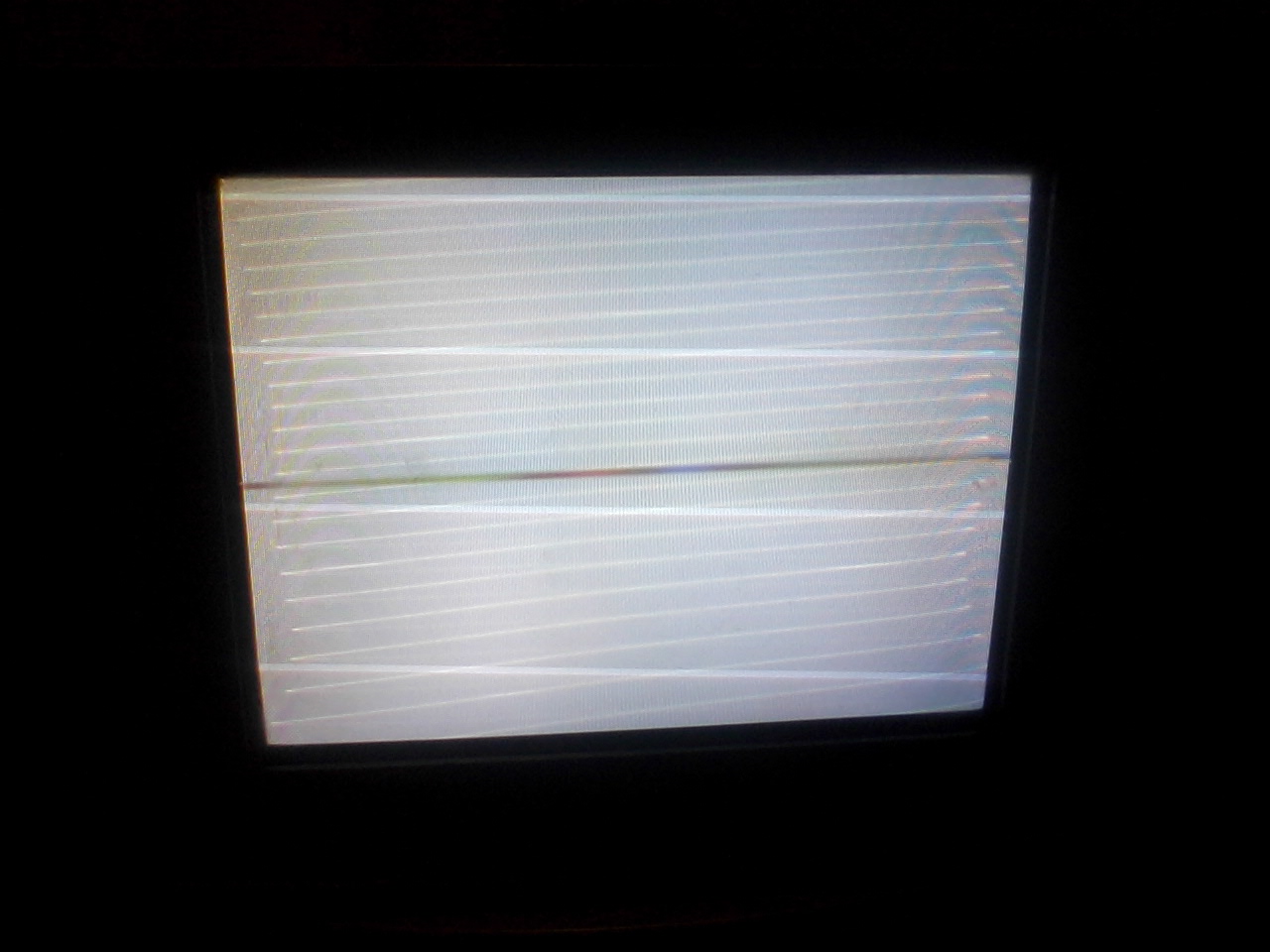

телевизор эриссон 21sf30 полоса по горизонтали заменил кондер 1000*25 около D78041 экран начал полосить стоит ли дальше копать т.к полоса при выключенном тоже видна а это значить выгорел люминофор и кто может подсказать что еще может быть ,эксперементировать не чем магазин радиодетали далеко .При переключении режимов тв/ав видна надпись входа и надпись ERISSON ,по шасси не соответствует ни ETE-1,2,3

Изо всего ясно только шо кадровая 78041 и шаськи ЕТЕ-1,2,3 не его.Почему бы не проверять таким способом и дальше 4,5,6 ?
    Выложить полный состав наличие пыли не позволяет?
    Кин прожжен 100%,"слава " мастерам с двумя левыми руками!!!!!!!!
    По составу шасси легко искать тут http://televid-sib.ru/ найдешь скачаешь и ложи в тему.

Проц 8896CSNG7E18,б/п G5653,УНЧ TFA9842AJ.
Но самое главное как будет показывать телек ,останется эта полоса будет ли показывать нормально стоит ли дальше копать???

Ну вот обо шо и говорил: http://monitor.espec.ws/section1/topic168926.html
    На качество изображения полоса влиять не будет.Кин будет отлично показавать.
    Полоса будет влиять только на нерьву.

спасибо ,нашел сам ,перепаял мс d78040 и шлейф который идет на отклоняющую систему не качественная пайка все нормуль!!!
