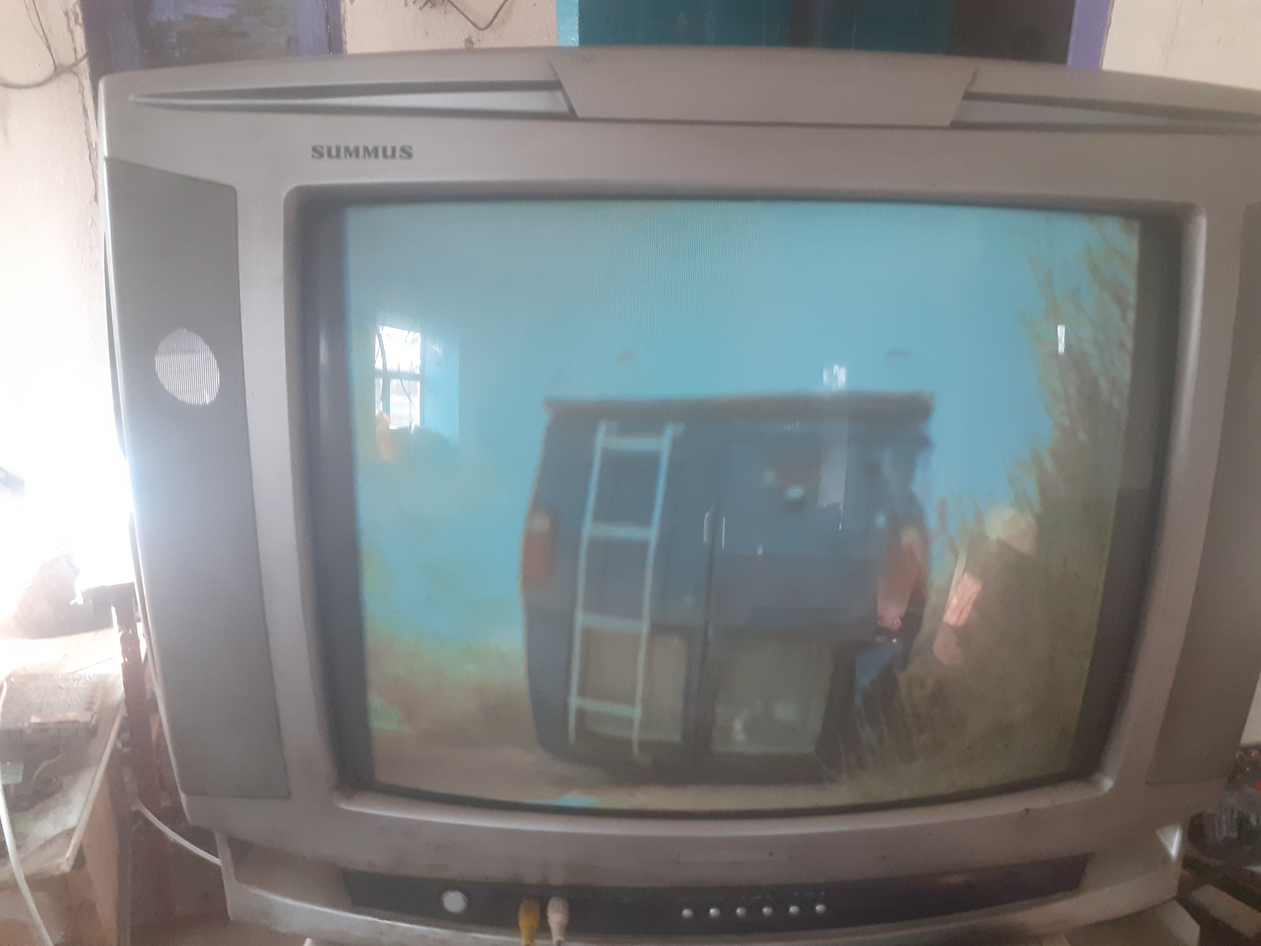

Всем привет!
Всех форумчан с Новогодними праздниками!

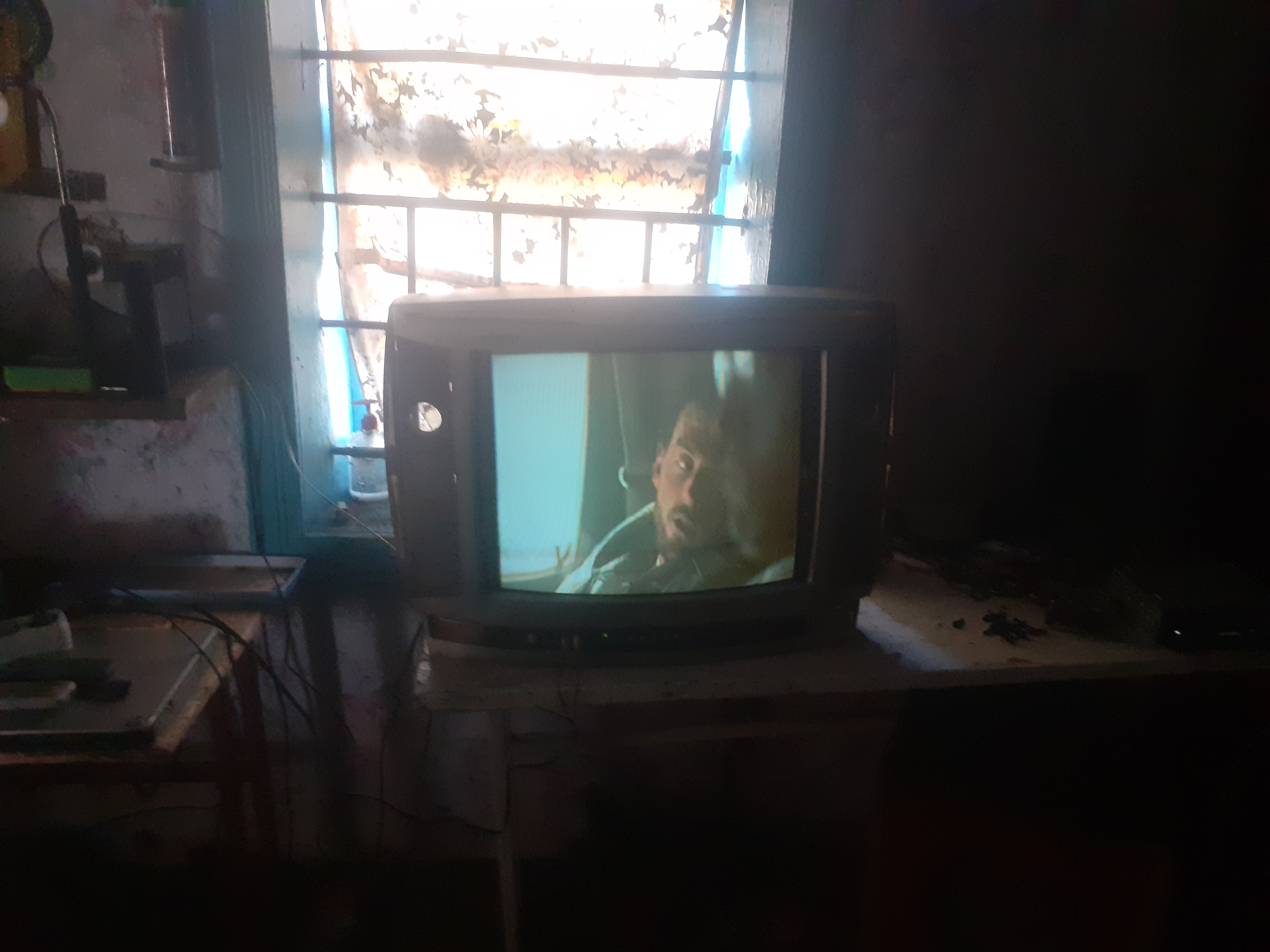

Ко мне обратился человек с проблемой * мотно показывает*
Подскажите в чём может быть проблема и где копать в поиске неисправности. Объяснял владелец этого тв, что плохая переноска и часто отходила вилка и тв выключался и включался много раз.
тв привизут только завтра.
Полазил по гуглу, особо ничего ненашол.

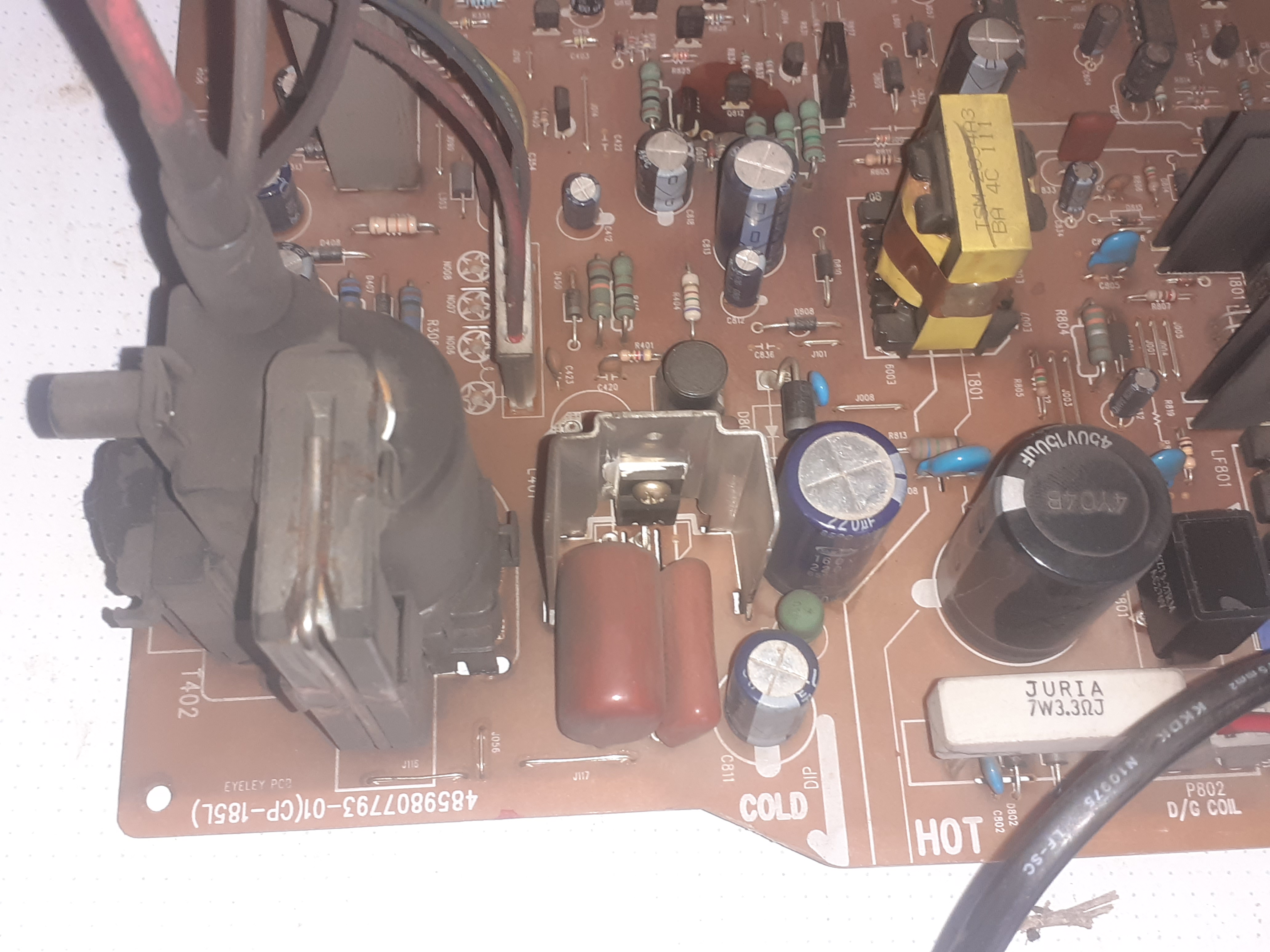

Когдато я уже делал этот агрегат. Проблема не включался. Нашё у себя фото от него.
После найденого фото залез в гугл, шасси CP185L подходи от многих Део.

Для начала фото изо в студию ,мутно может быть по разному .

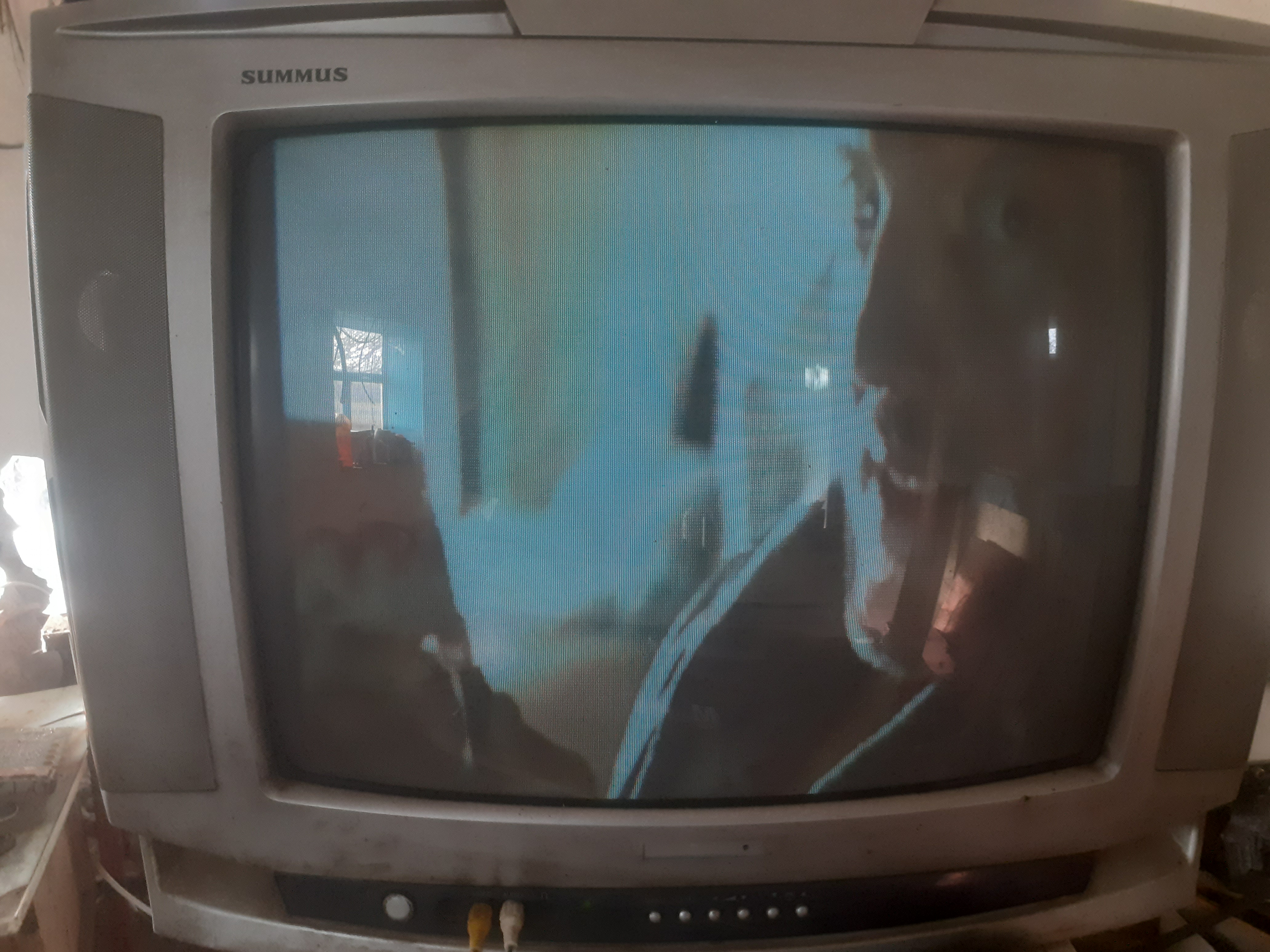

Не выходит сделать чёткое фото, камера ловит полосы.
Пробывал подрегулировать ТДКС стало чуть лучше, но всё равно не то. На плате визуально всё в норме, на плате кина тоже.
Ещё заметил полосы по бокам экрана.
Вот фото как вышло.

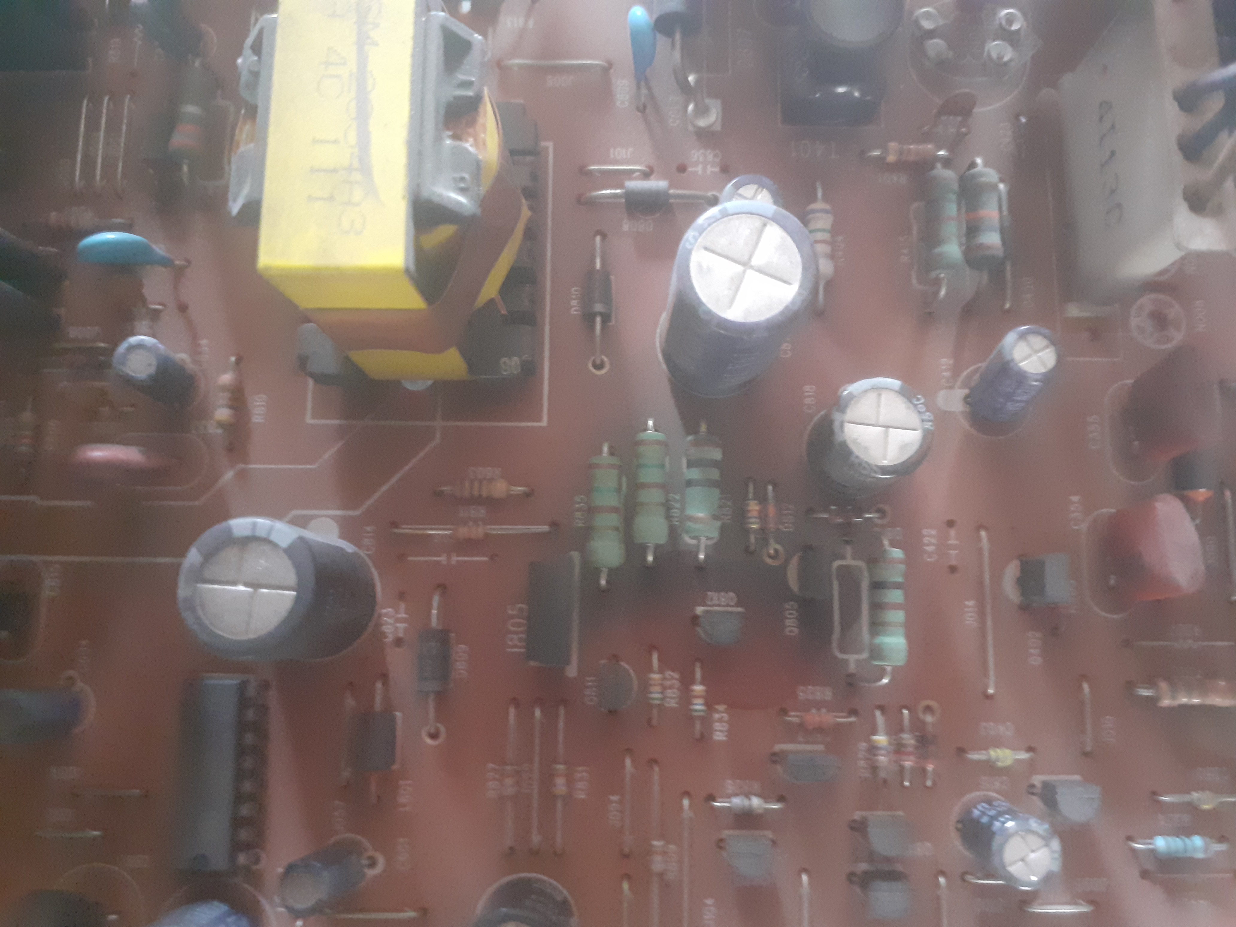

Ещё на плате есть странное пятно. Может в этом районе быть проблема?

Что у тебя за камера ,даж фото платы какое то мутное .. Изо плохо снято ,ничего не понять и что за пятно ,где оно конкретно . Потемнение на плате?

Потемнение на плате это скорее всего от нагрева резисторов. Кстати, их пропаять не мешало-бы ;)

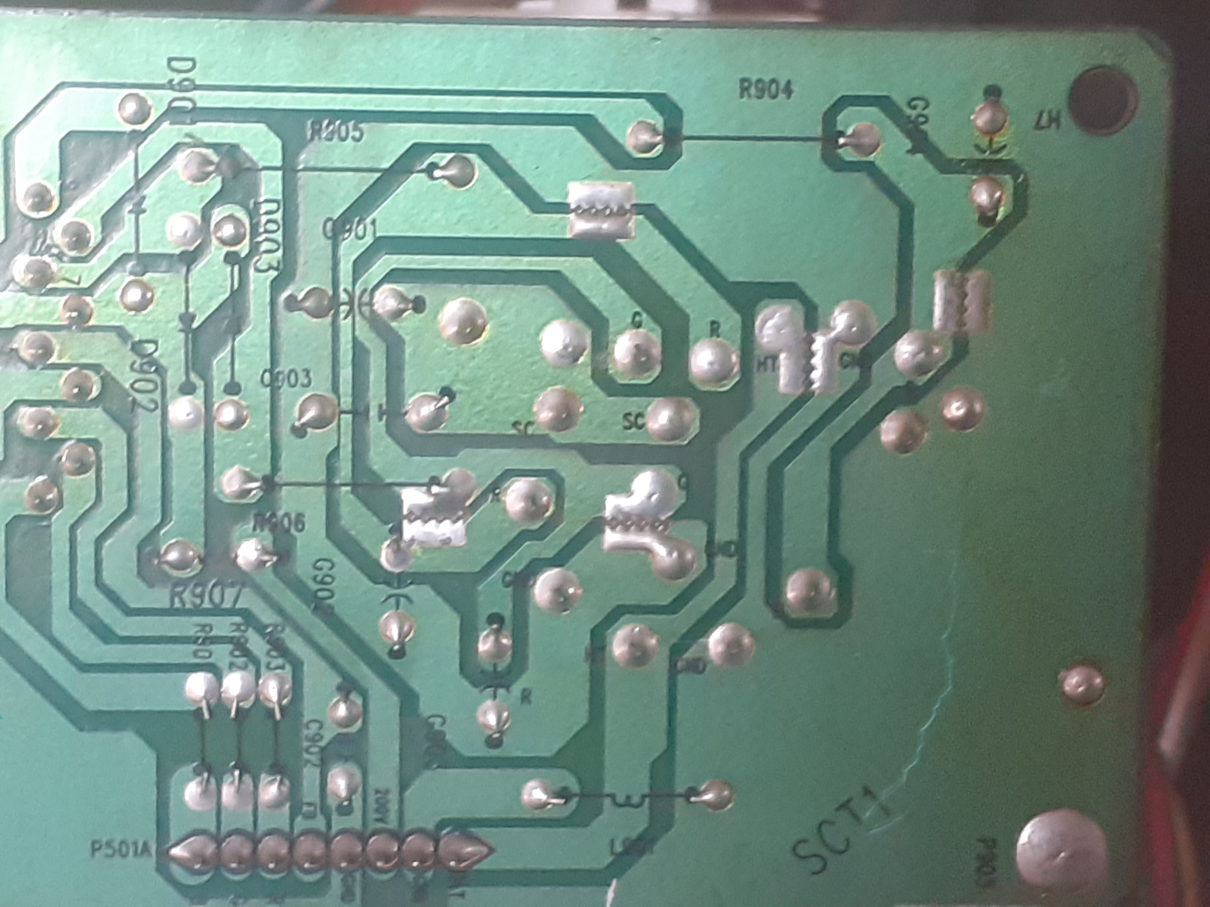

Так думаю лучше. И фото платы кина. Помогите с этими маркировками, начиная с верхнего R,G,SC,R,GND,NT,GND,B. Из всего, знаю только GND.
По поводу пятна. 1 пост, там его чётко видно.

А что скажете по поводу зауженного экрана?

R -катод красного луча
G -катод зеленого
В -катод синего
SC- ускоряющее напряжение
НТ -накал .
Этого не знать блин. И где вообще замеры напряжений питания , В первую очередь строчной развертки +B на конденсаторе С811.
