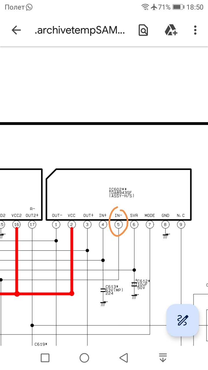

 Заголовок сообщения: Re: Samsung CS15K30 нет звука
СообщениеДобавлено: 02 фев 2024, 15:52
IMG_20240202_185135.jpg [ 83.77 КБ | Просмотров: 18903 ]
wilde писал(а):
Входной сигнал на микросхему так и не нашёл , а выход есть с неё , загадка...

Да не было сигнала на выводах 4 и 5 !!!!!! :oops:
Щупы осциллографа и активной колонки подключались именно к этим выводам микросхемы .
Пока не скачал мануал с данного сайта , где указаны номера выводов с выходом звука и пока не " Встал " на выводы 1 и 3 , так и топтался на месте ..
СообщениеДобавлено: 02 фев 2024, 19:54
Так выводы 1 и 3 это выход микросхемы. Там сигнал просто сильнее. Что то не так подключал или активная колонка с малой чувствительностью или она коротила сигнал :?
