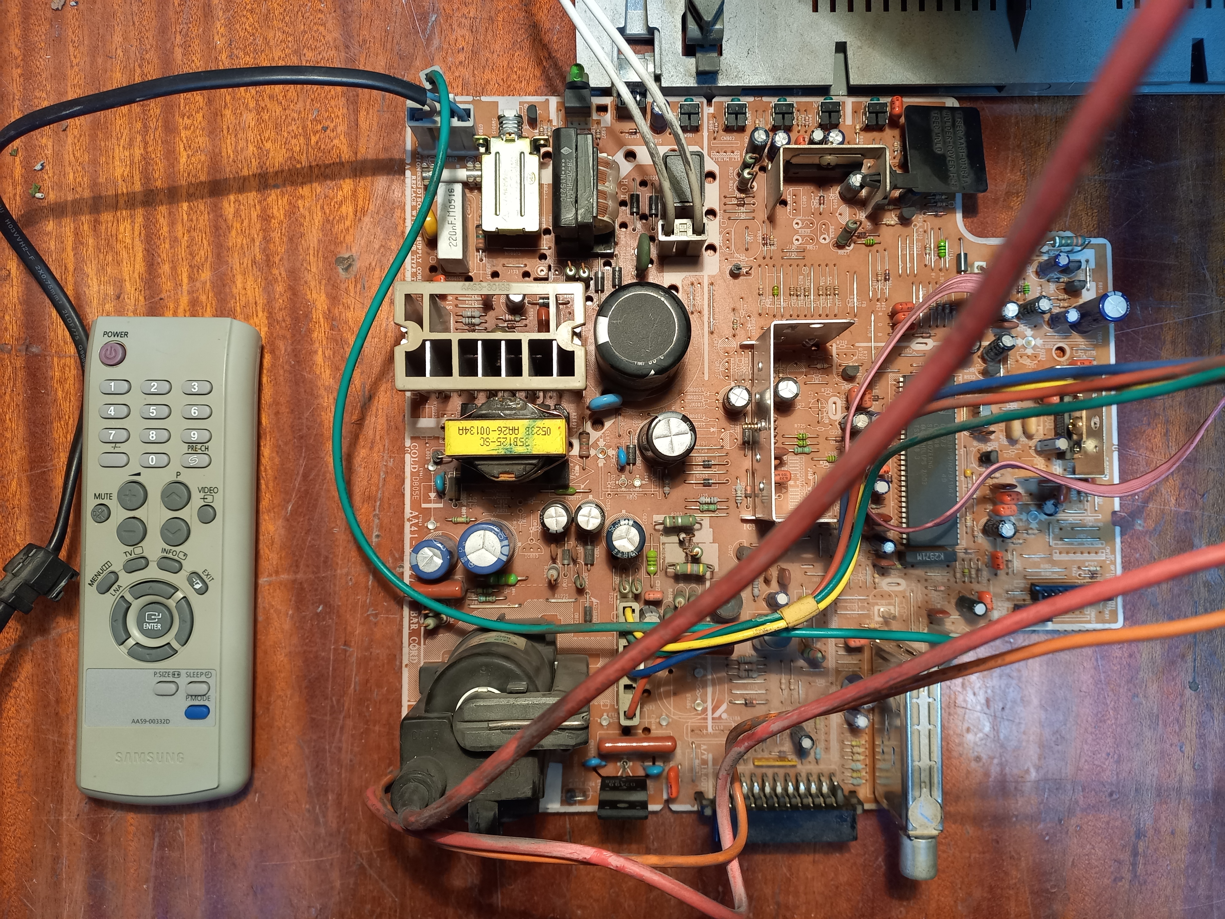

Сдох Самсунг CS-17NMJQ. Схема похожа на KS9A. На плате написано AA41-01027F. Микросхема TDA 9381 PS. Вместо изображения появились тонкие наклонные полосы на зелёном фоне. Теперь тёмный экран, звук есть, высокое на кинескоп подаётся(судя по характерному шелесту). Посоветуйте с чего начать. Телевизор идеален для кухни. Не хочется менять на плоский. У меня кабельное поступает по антенному проводу. До сих пор пользуюсь аналоговыми каналами.
P.S. Вы не смотрите, что у меня большой стаж, в нём перерыв последние лет 20.
Самсунг.jpg [ 4.64 МБ | Просмотров: 18716 ]
Комментарий к файлу: Не уверен, та ли это схема

Именно такой совет мне и был нужен. Про плату кинескопа я забыл, за 25 лет перерыва в стаже. А вспомнил про неё, прочитав несколько тем с тёмным экраном в заголовке. По измерениям:
R,G,B - 160v
SCREEN - 250v
Накал светится, два мультиметра показывают разное переменное напр. 1.7-9.6 вольт(они чуть моложе меня)
G1 - 0, на ТДКС отсутствует 185 вольт, обмотки 4, 5, 6 - 0 Ом.
Диод D812 живой, R420 - 39 Ом, Транзистор Q401(D2499): БЭ - 50 Ом, КЭ - в одну сторону показывает диод.

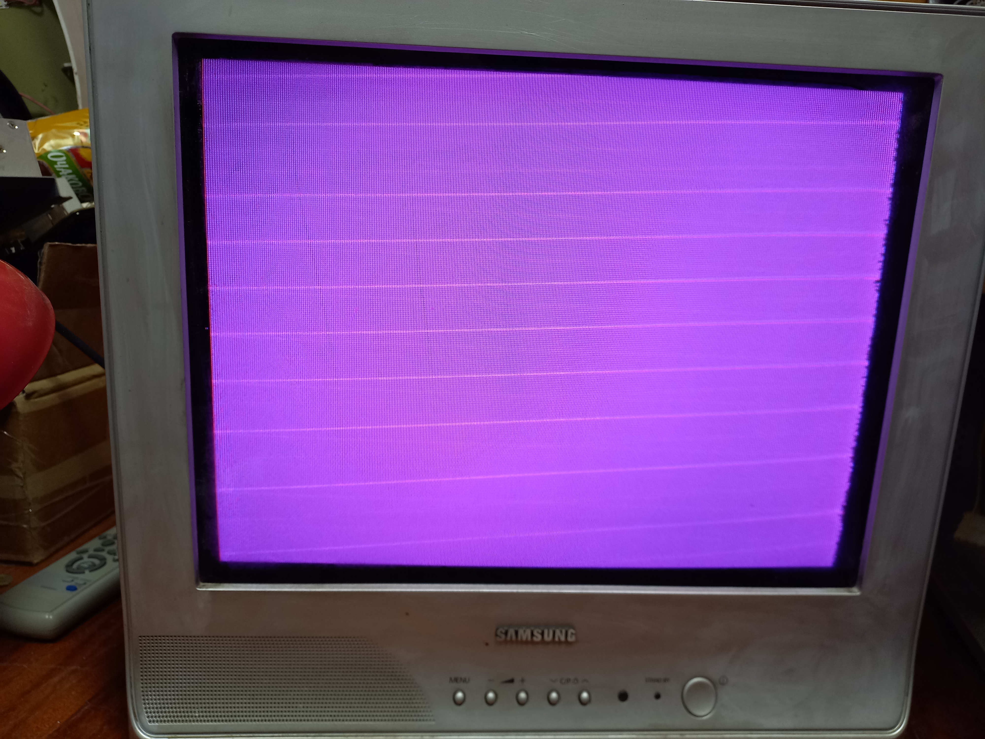

Добавил ускоряющего, появились горизонтальные полосы на лиловом фоне.
очень похоже на ЛОХ при отсутствии питания ВУ.
Yurij 1961, фото что там на экране можешь выложить? Озвучь напряжения на контактах RGB панели кинескопа.

СообщениеДобавлено: 07 мар 2023, 19:09
Dmitry 65 писал(а):
Он же писал что на катодах 160 вольт
по моему многовато это для этой шаськи. ВУ заперты скорее всего
Dmitry 65 писал(а):
Но тут ещё это АББ
вот именно! Он сейчас ускоряку крутанул, кин лиловый стал. Вывод: зеленого нет, АББ не сработало и изо не включилось. Возможно кинескопу капут (ИМХО)
Yurij 1961кин проверить сможешь? Чисто по колхозному: катоды поочередно на "массу" закорачиваем КРАТКОВРЕМЕННО и сравниваем яркость засветки
С этого все началось, я правильно понял?
Да, это изначально было похоже на линии обратного хода(спасибо,что напомнили этот термин).
RGB - 160v было, теперь 170.
Напряжения я мерил на ТДКС, они там на плате написаны.
Чёт я очкую 170 вольт на массу закорачивать.
Экран.jpg [ 3.69 МБ | Просмотров: 18657 ]
