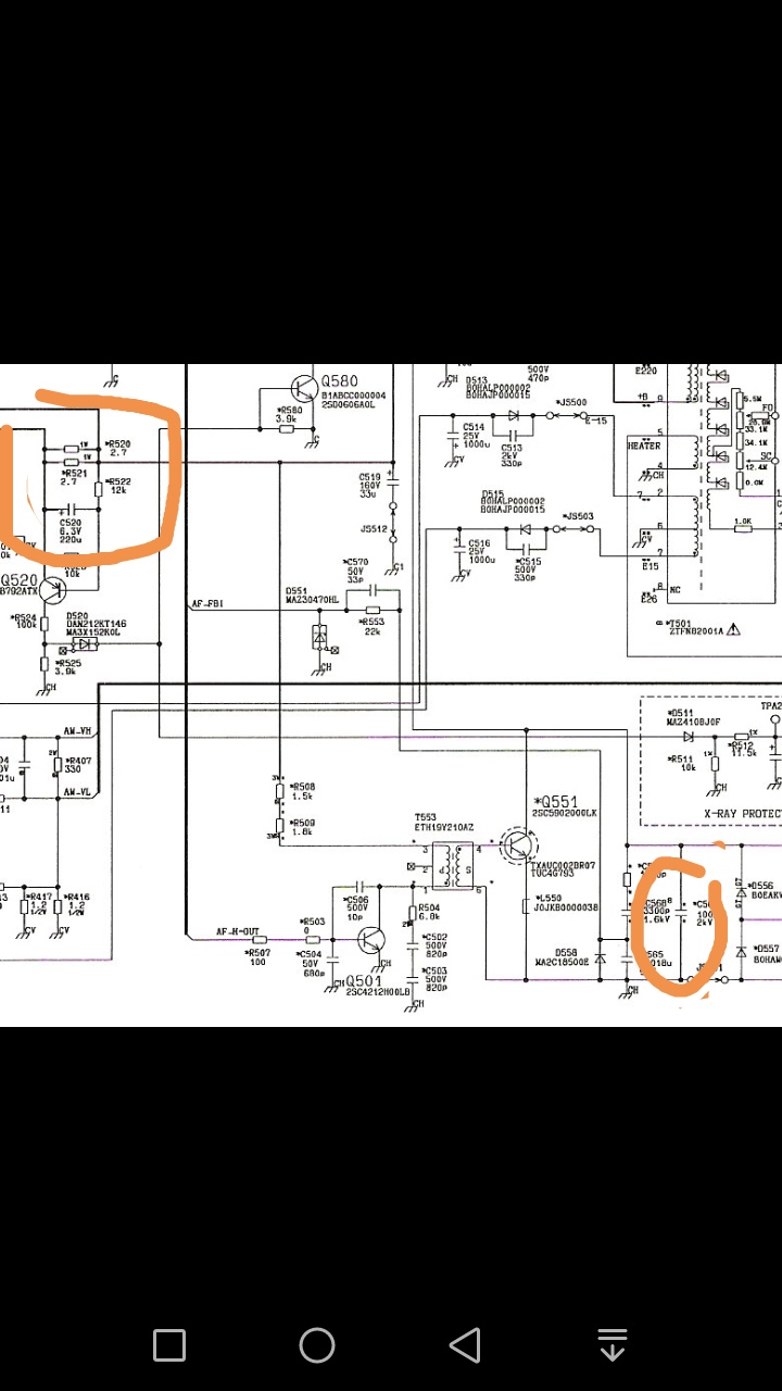

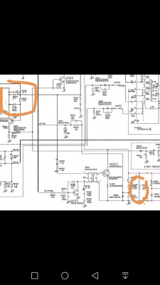

Нашёл резисторы в шасси R520 и R521 , по 10 Ом каждый ( согласно схеме и цв.расветке на них ) , величина их сопротивления сейчас составляет 3 М . Именно через них и подаётся В+ на вывод = 9 = ТДКСа .
У меня нет именно на 10 Ом в запасе . Эти резисторы в параллель стоят ,поставил вместо низ один резистор мощный на 22 Ома .
На ТДКС доходит + 140 В. Результат тот же.
Попробую впаять НОТ на место и проверить снова..
 Заголовок сообщения: Re: Шасси GP-3 . Нет старта .
СообщениеДобавлено: 09 мар 2023, 17:36
Сообщения: 3241
Вообще это токовый датчик защиты. Так что номинал должен быть как на схеме. По схеме то три их там. И они в принципе так просто не сгорают. Хотя может и просто обрыв от постоянного нагрева. Поставь одно для проверки на 3.3 ома 3-5ватт.

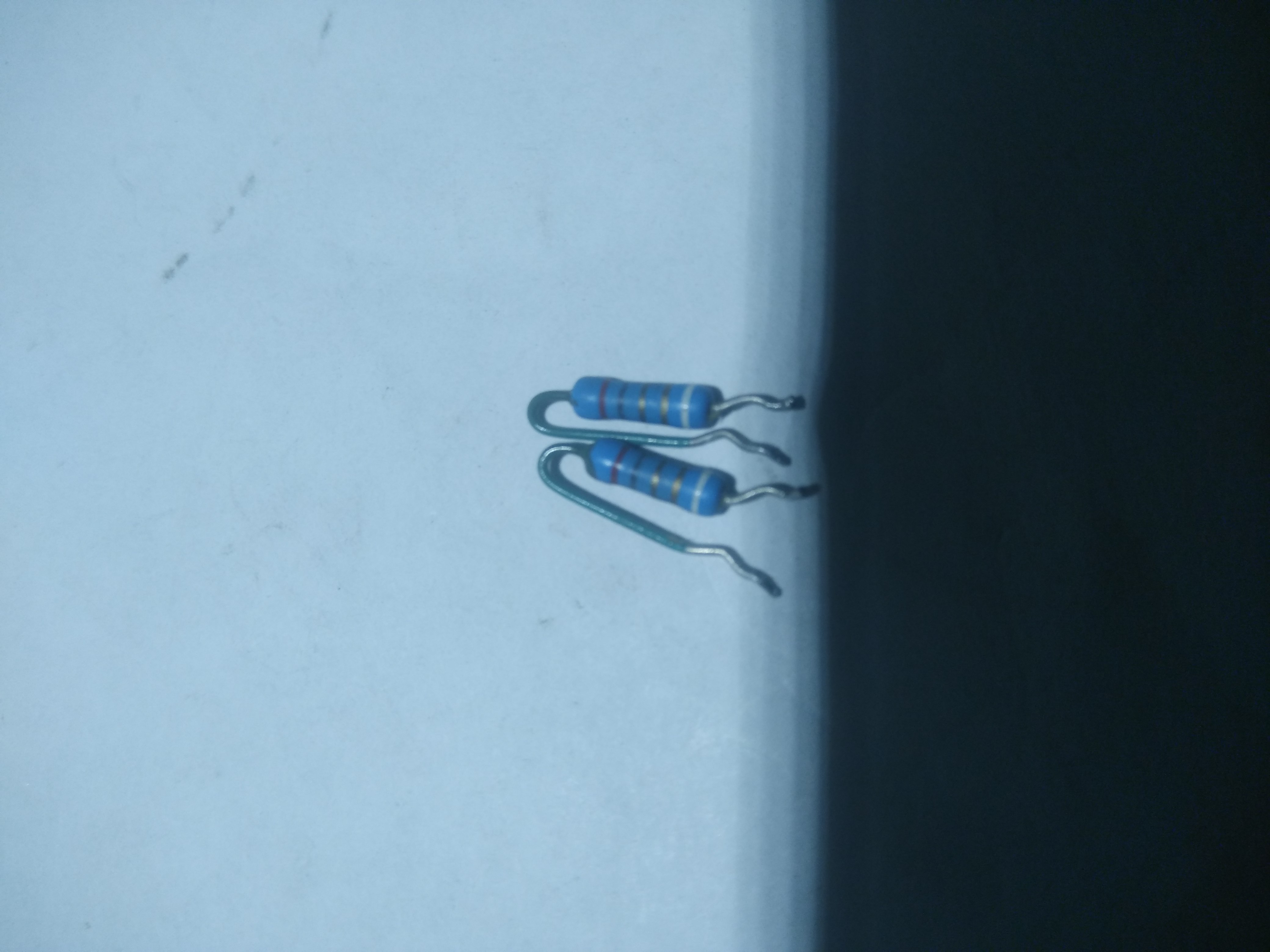

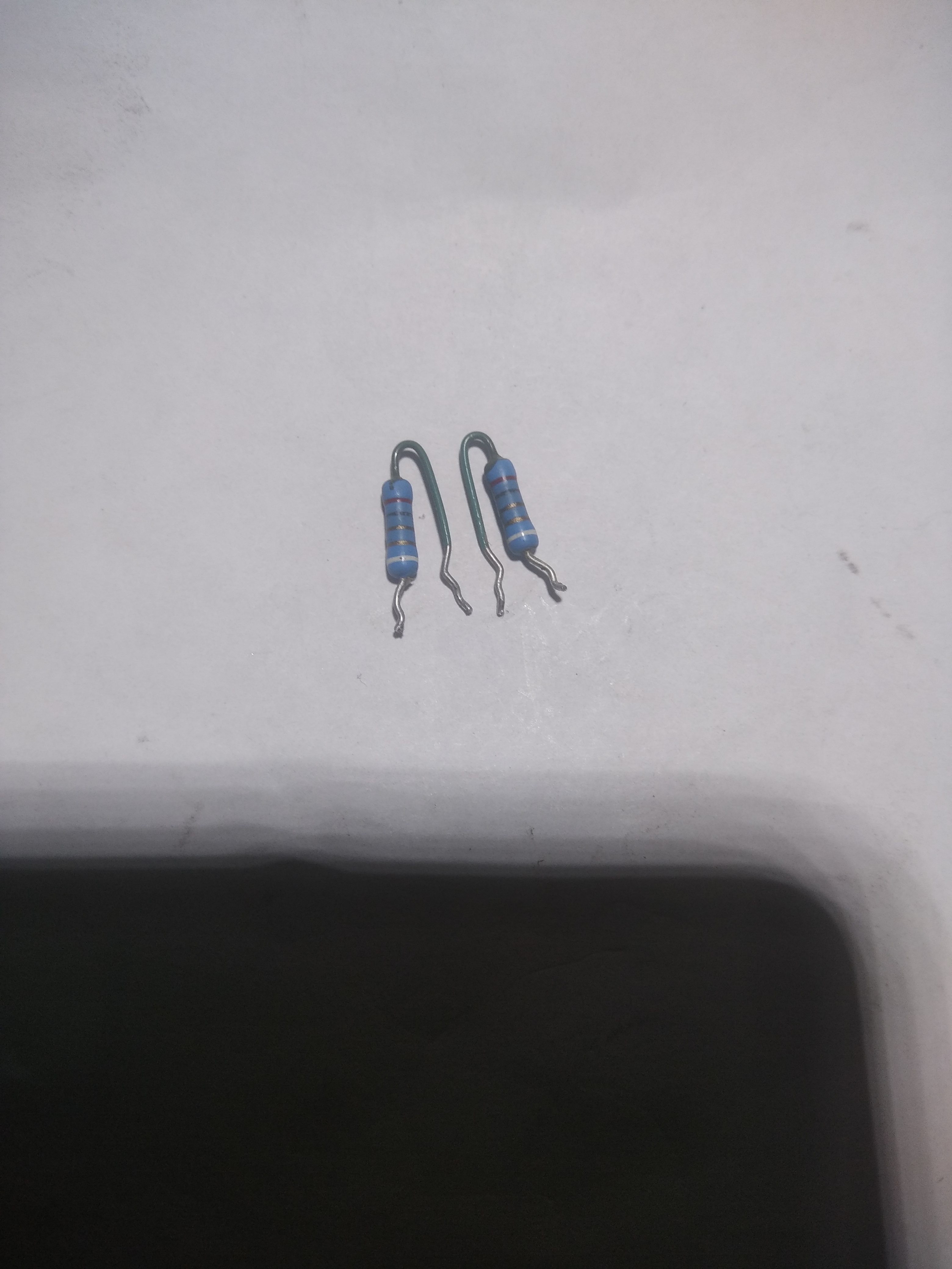

Цветовая маркировка R 520 и R 521 пять колец .. Кр.Чёрн,Зол.Зол.Бел. Ни один калькулятор не может расшифровать данную маркировку ( я ранее посчитал , что это соответ.10 Ом. Только сейчас дошло , что вместо резисторов , стоящих в параллель ( по 10 Ом ) нужно ставить на 20 а 5 Ом...... R 519 отсутствует в шасси , видно , что его там и не было .

Смущает , что в схеме звездой эти резисторы помечены , подбор нужен ? Ну тогда только маркировку расшифровывать надо , а тут тупик..........

Ну я тебе по схеме твоей номинал резиков дал. Там их три по 10 Ом. Если два в параллель по 10 то в общем это 5 Ом. А вообше они подбираются в зависимости от кинескопа и величины +В. Фото полосок желательно бы увидеть чёткое. Может цвета не так определил.Без изо просто строчная меньше ток потребляет вот защита и не срабатывает возможно. Там их не одна между прочим. Ещё есть один смешной момент, на этих шасси разъемы петли размагничивания и сети стоят рядом ,и если перепутать то телевизор отключатся, через пару секунд, когда позистор нагреется. Хотя тут не тот случай если без платы кина не вырубается.

Забыл написать сразу.. При первом вскрытии обнаружился разорванный кондёр .. :oops: С 561 . На схеме он справа от НОТа ..
Я не знаю , за что он отвечает.. Заменил его на новый с проверкой. Поставил на 100 Пик.
В этой схеме его номинал 100 P , в мануале на такое же шасси его номинал указан как 270 Р , не знаю , какая разница , опыта нету..
Вот родные резисторы .

А диагональ то у тебя такая же как в мануале, 21 .С561 родной какой номинал был? Удалось прочитать на остатках разрыва. Это важный конденсатор, от него зависит длительность обратного хода развёртки и следовательно величина напряжения на аноде кинескопа и размера по горизонтали. И вообще напряжений на ТДКС. При уменьшении ёмкости напруги возрастают, а при обрыве в некоторых случаях вплоть до вылета НОТ, кадровой. На схеме вверху С561 -100. Твои резисторы по всей видимости 2 Ом. У Panasonic своя маркировка нестандартная. Белая полоса указывает что это резистор предохранитель. Блин уже почти 2 часа ночи :shock: . Как то надо пораньше все это дело :D
