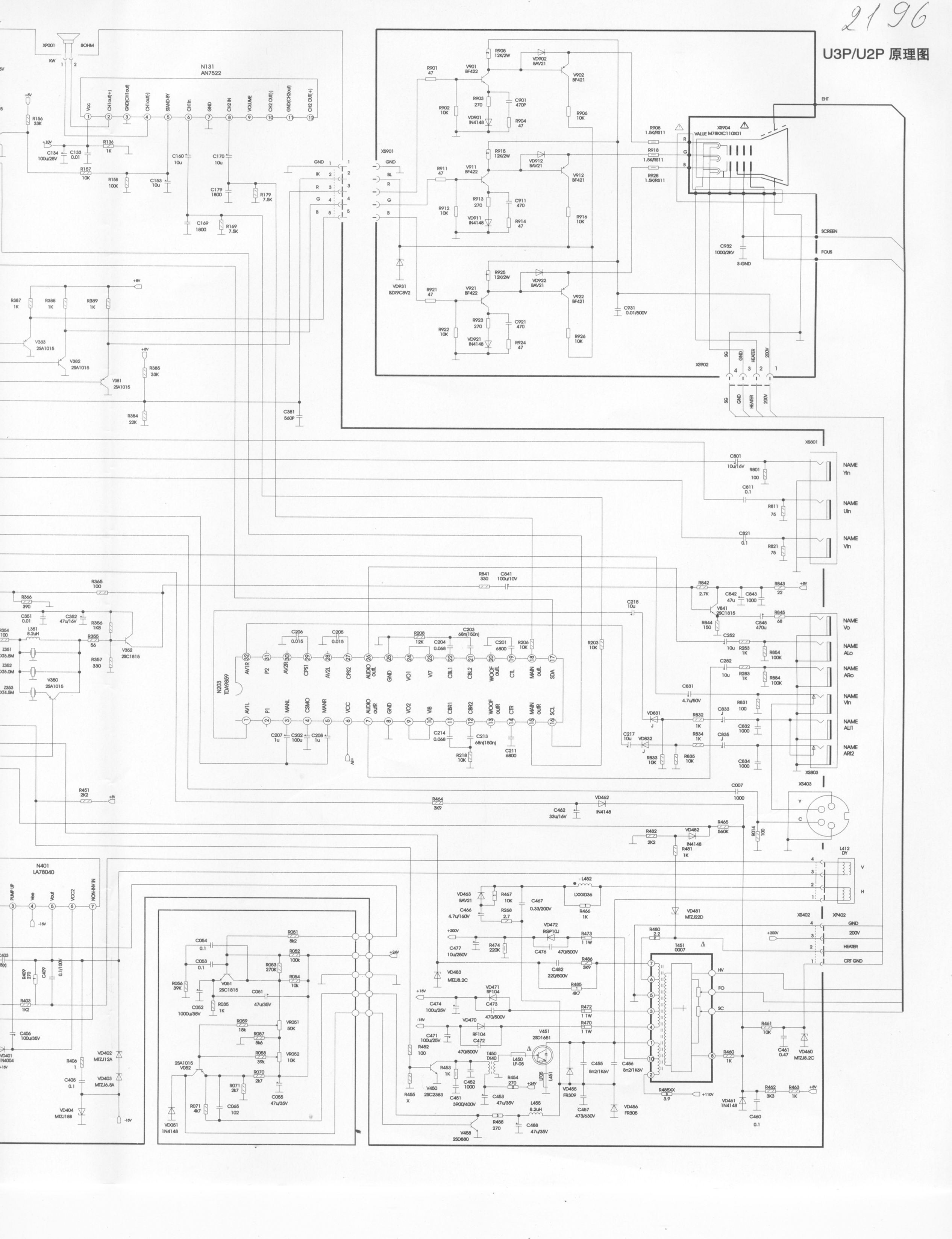

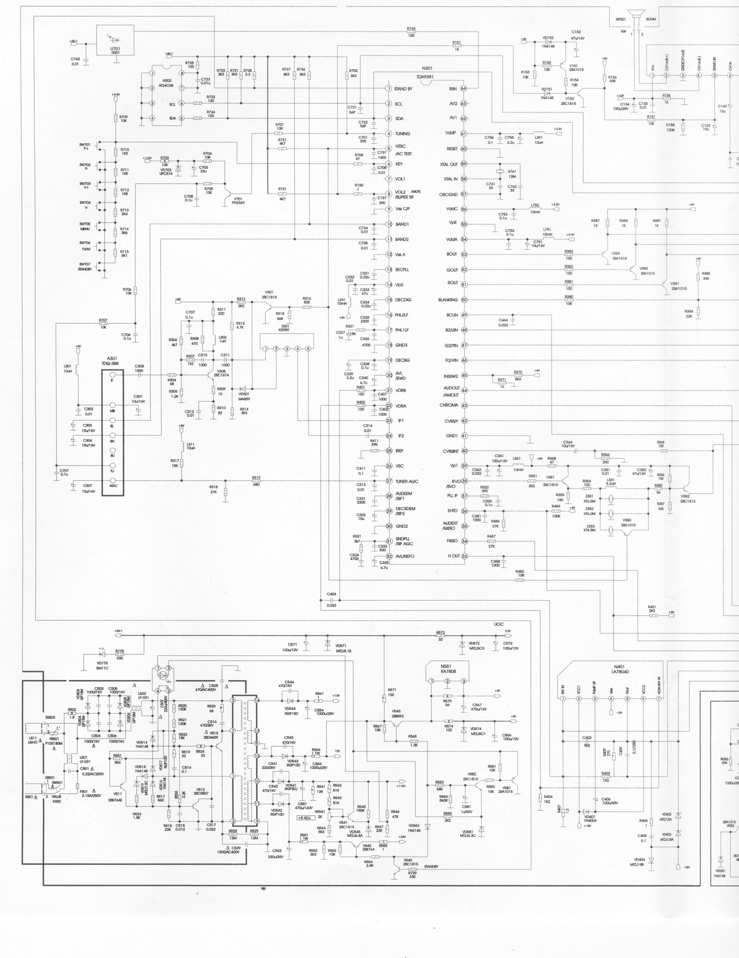

Вот схема данного аппарата ;)

Да , эта схема хороша...
Здесь получше видны номиналы величин сопротивлений резисторов..
По этой схеме можно с уверенностью предположить , что после цифры 12 указана буква "К" , а не нолик( R 905, 915 и 925) ...
За схему в хорошем качестве - БЛАГОДАРЮ !!
Может ещё кому-то сгодится....
