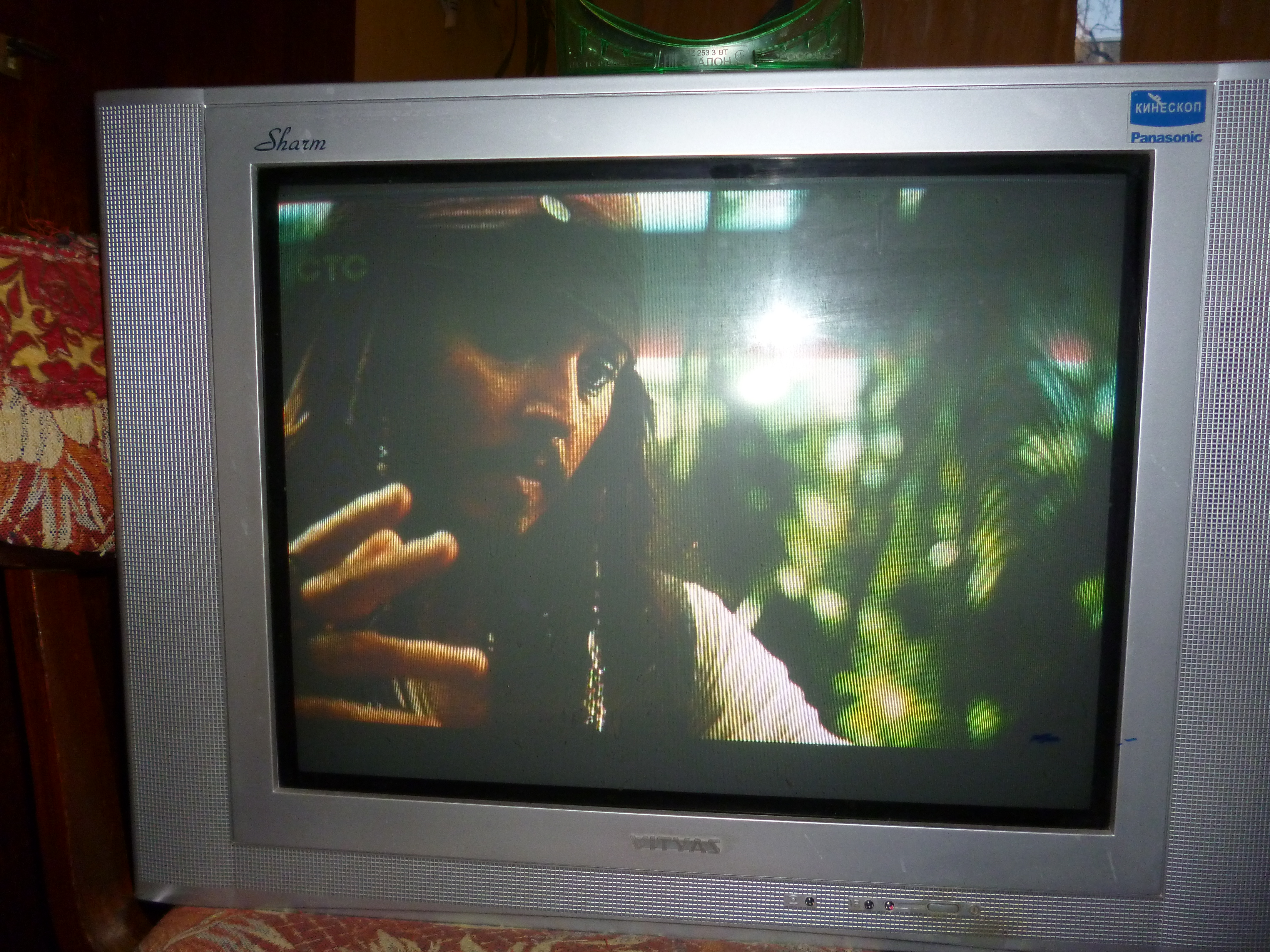

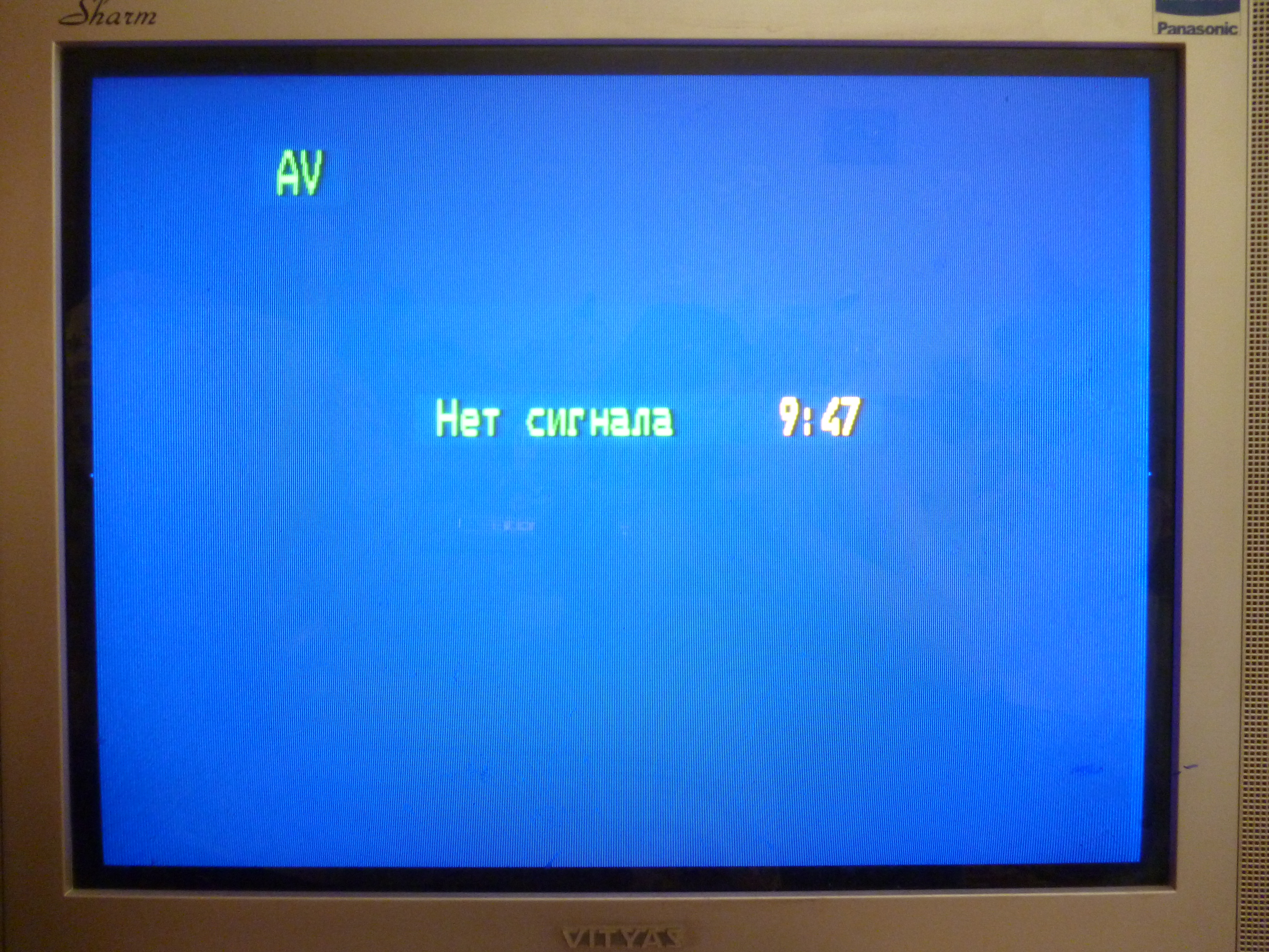

Здравствуйте, нужна помощь в ремонте Витязь 21 CTV 780-3 FLAT. Изначально были задержки включения из дежурного режима в рабочий, далее, по прошествии какого-то времени включаться перестал - возвращался из рабочего режима в дежурный. Были проверены все электролитические конденсаторы(кроме самого большого) ECR-метром - подозрительные заменены. Телевизор стал включаться, изображение целое, без "заворотов", но не на весь экран: сверху чёрная полоса около 2-х, снизу около 3-х сантиметров, и ещё, ловит не все каналы(ловит СТС, НТВ, ТНТ, ЧЕ, РБК, BRIDGE), видеомагнитофон ловит все, около 50-ти, кабельное телевидение, сигнал аналоговый. Замеры: D101 21-я нога - 0,6V, 22-я 0,8V ; D401 1-я 0,8 и 2-я 0,6V, 3-я 13,2V, 4-я 6,2V , 6-я 43,4V , 7-я 6,9V , 8-я 0V , 9-я 6,4V. Если нужны будут замеры в других местах, то пишите согласно схемы: деталь такая-то и такая-то, так как фразы про "первичные и вторичные цепи", "обвязки" и тому подобное для меня пустой звук. С уважением.

СообщениеДобавлено: 27 мар 2022, 18:09
Вокруг кадровой микросхемы плясать надо. По схеме это D401. Называется TDA8357- давай замеры с каждой ножки и все кондеры-литы вокруг нее ESR-метром проверить не мешало-бы.

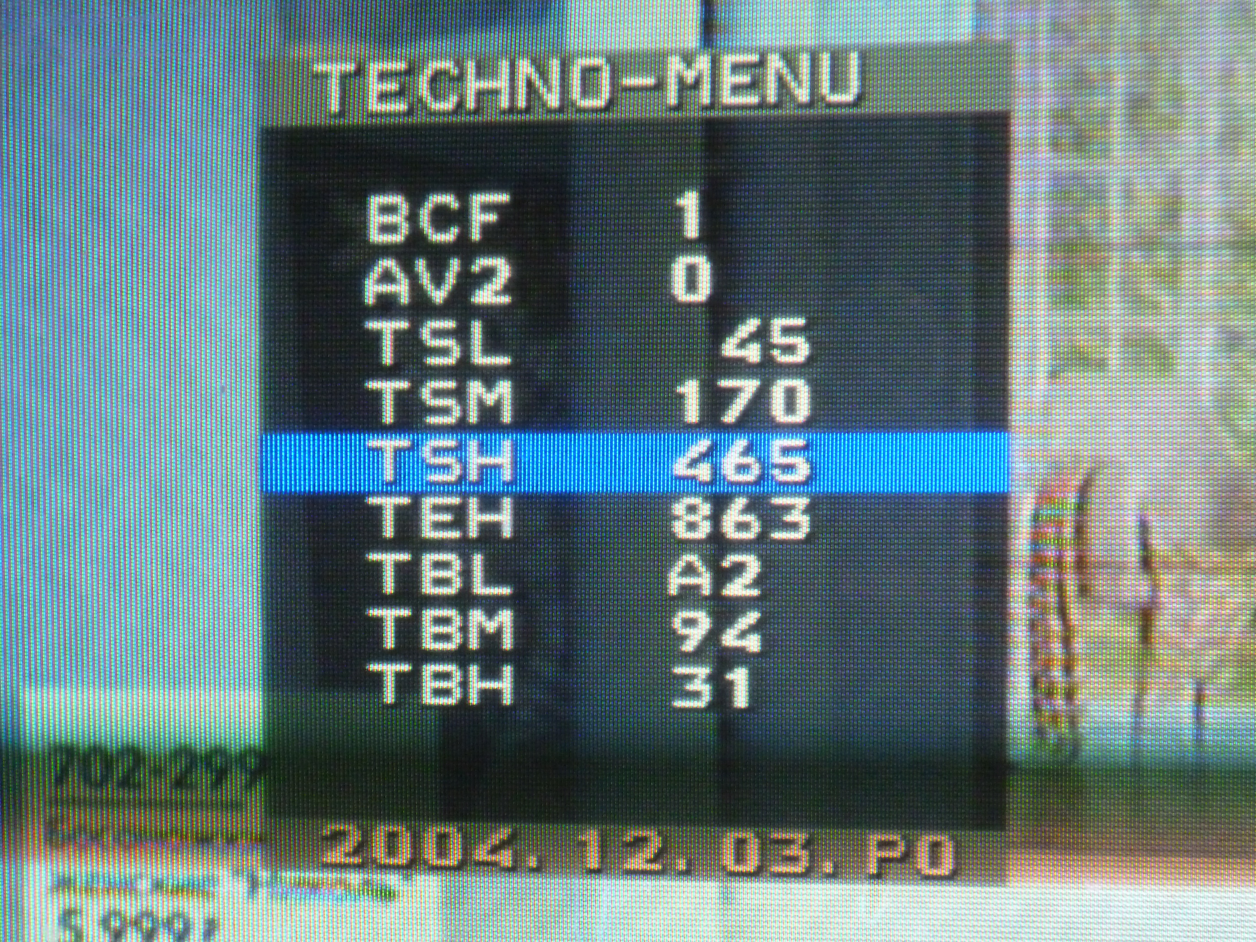

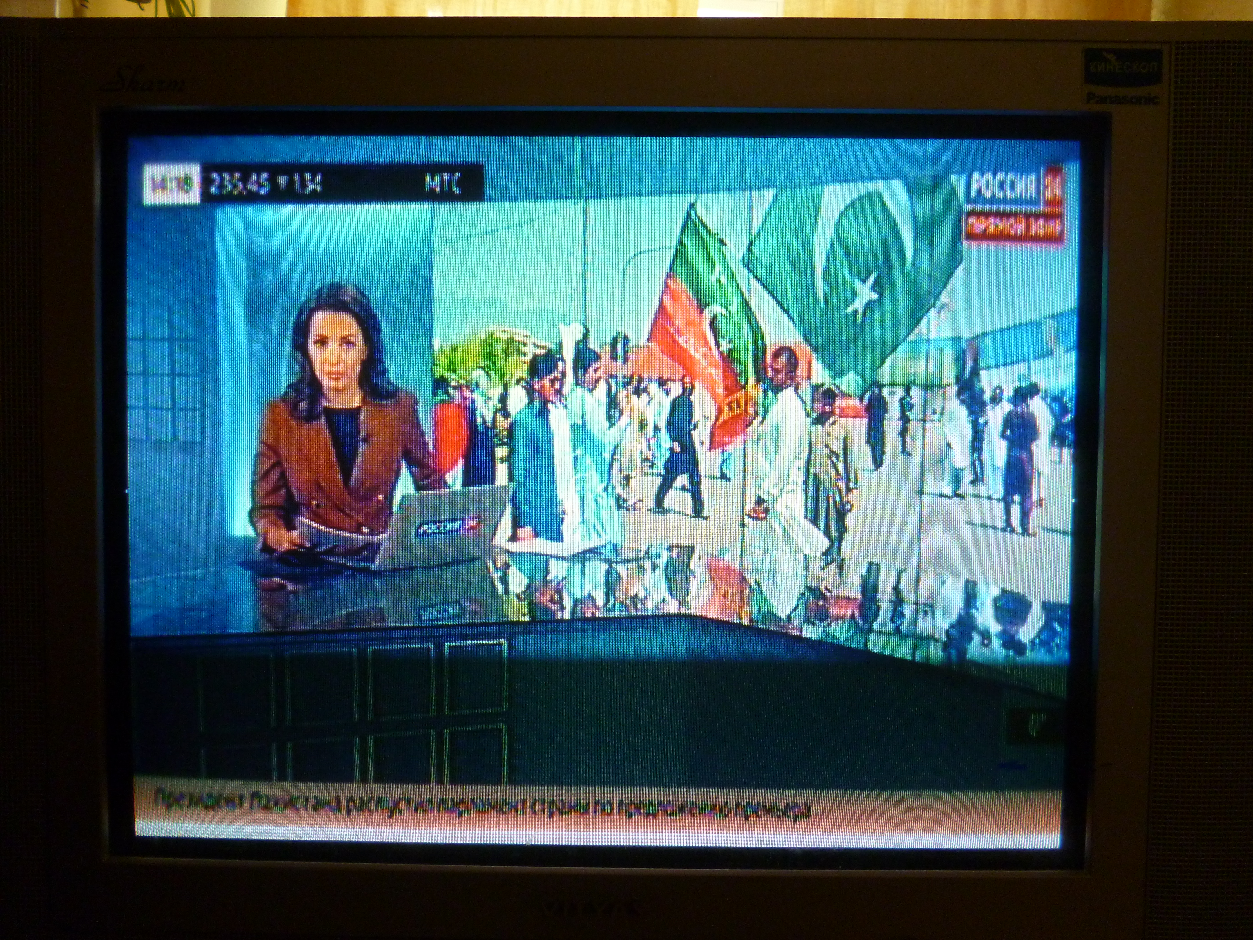

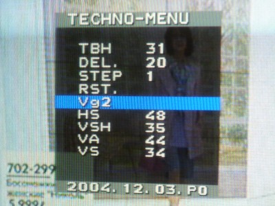

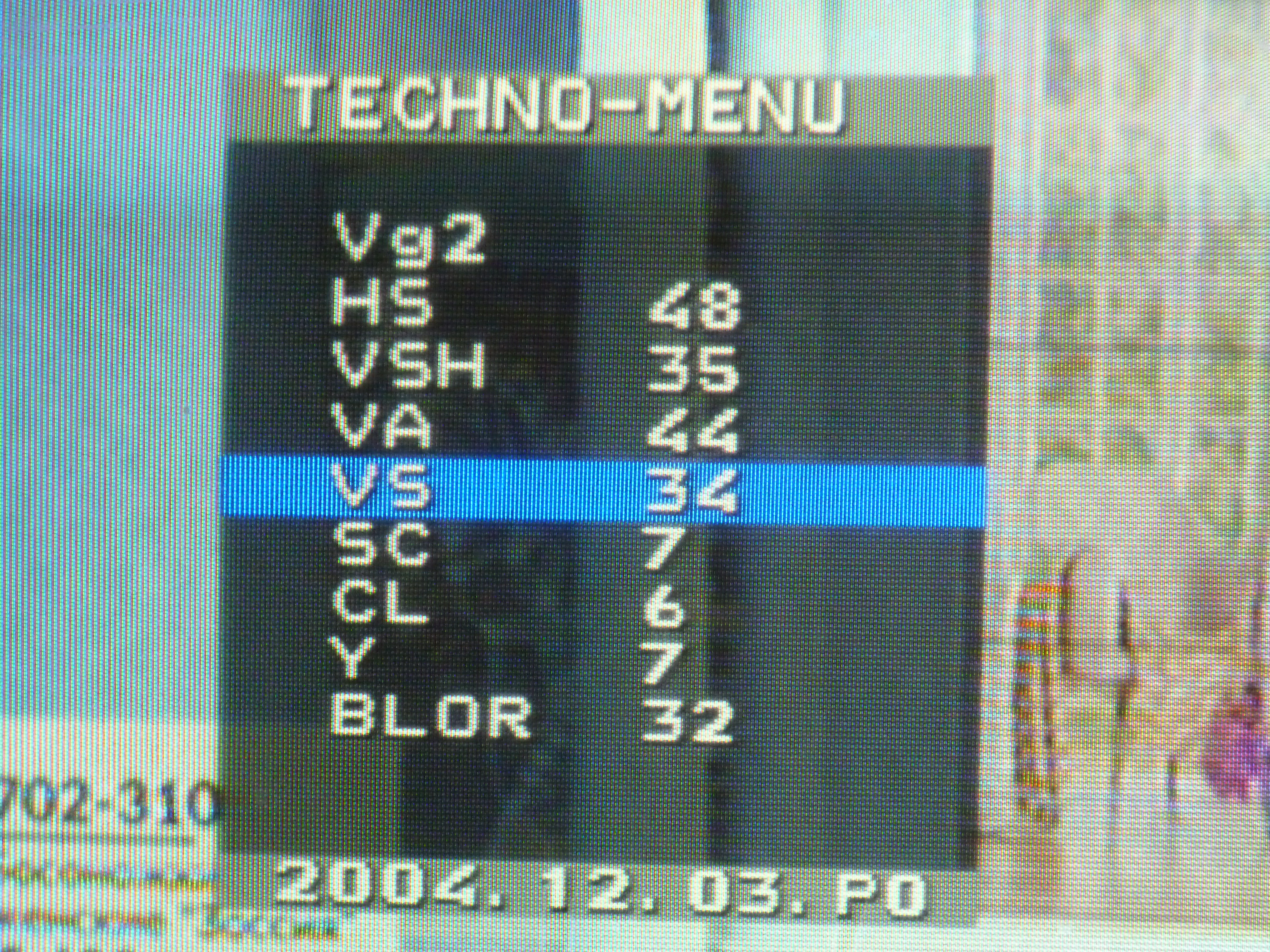

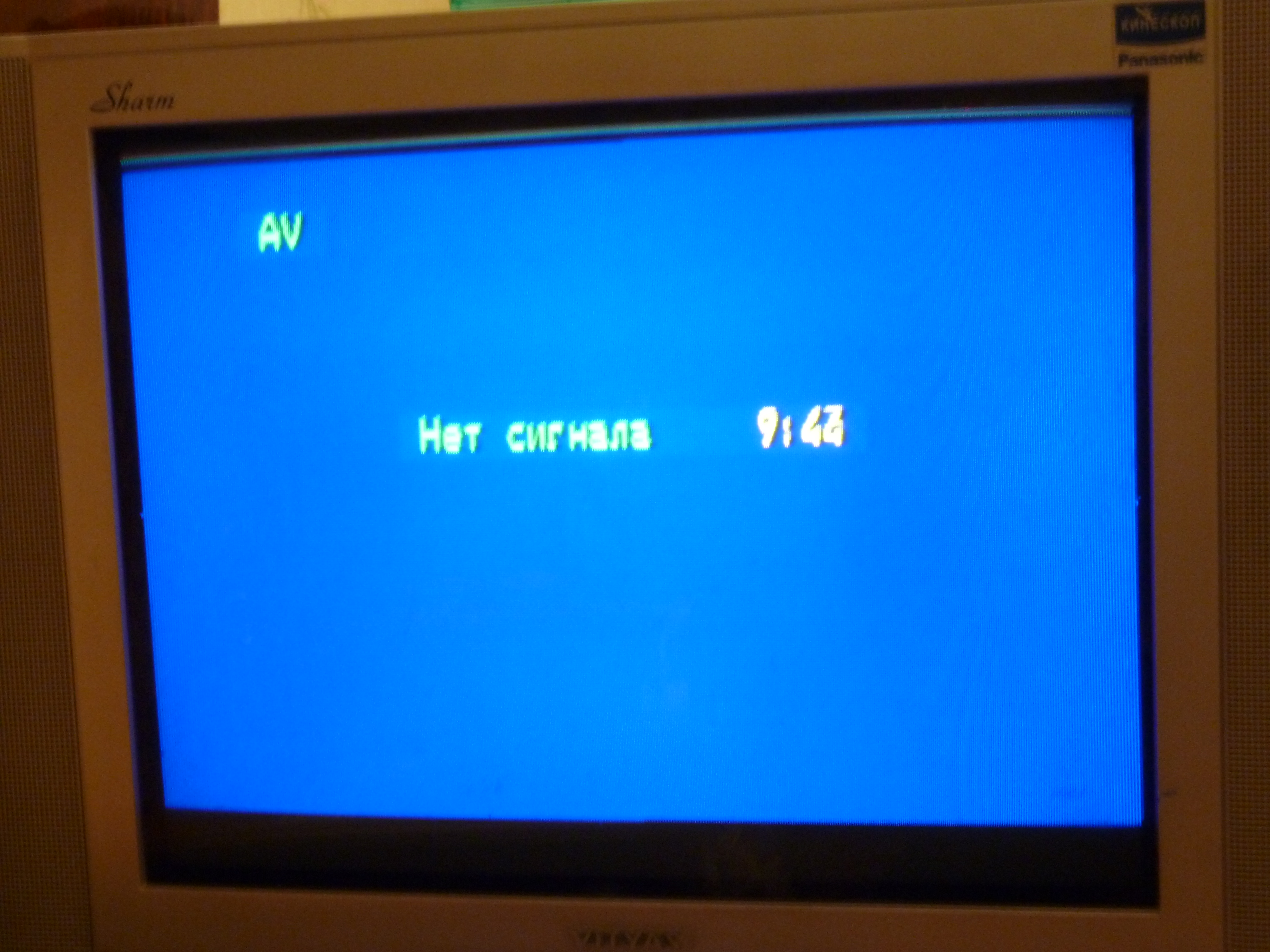

Зашел в сервисное меню, поигрался с параметрами,
Комментарий к файлу: Результат.
P1100910.JPG [ 5.28 МБ | Просмотров: 19168 ]
результат идеальным назвать, конечно, нельзя, если приглядываться, справа у самого края на синем фоне присутствует еле заметная светлая вертикальная узенькая полоска, на тёмном фоне она бледно-красная, но человек "со стороны" , каких-то недочётов, я думаю, не заметит.
Комментарий к файлу: Результат. На экране справа у края еле заметная вертикальная светлая узенькая полоска.
P1100913.JPG [ 5.65 МБ | Просмотров: 19168 ]

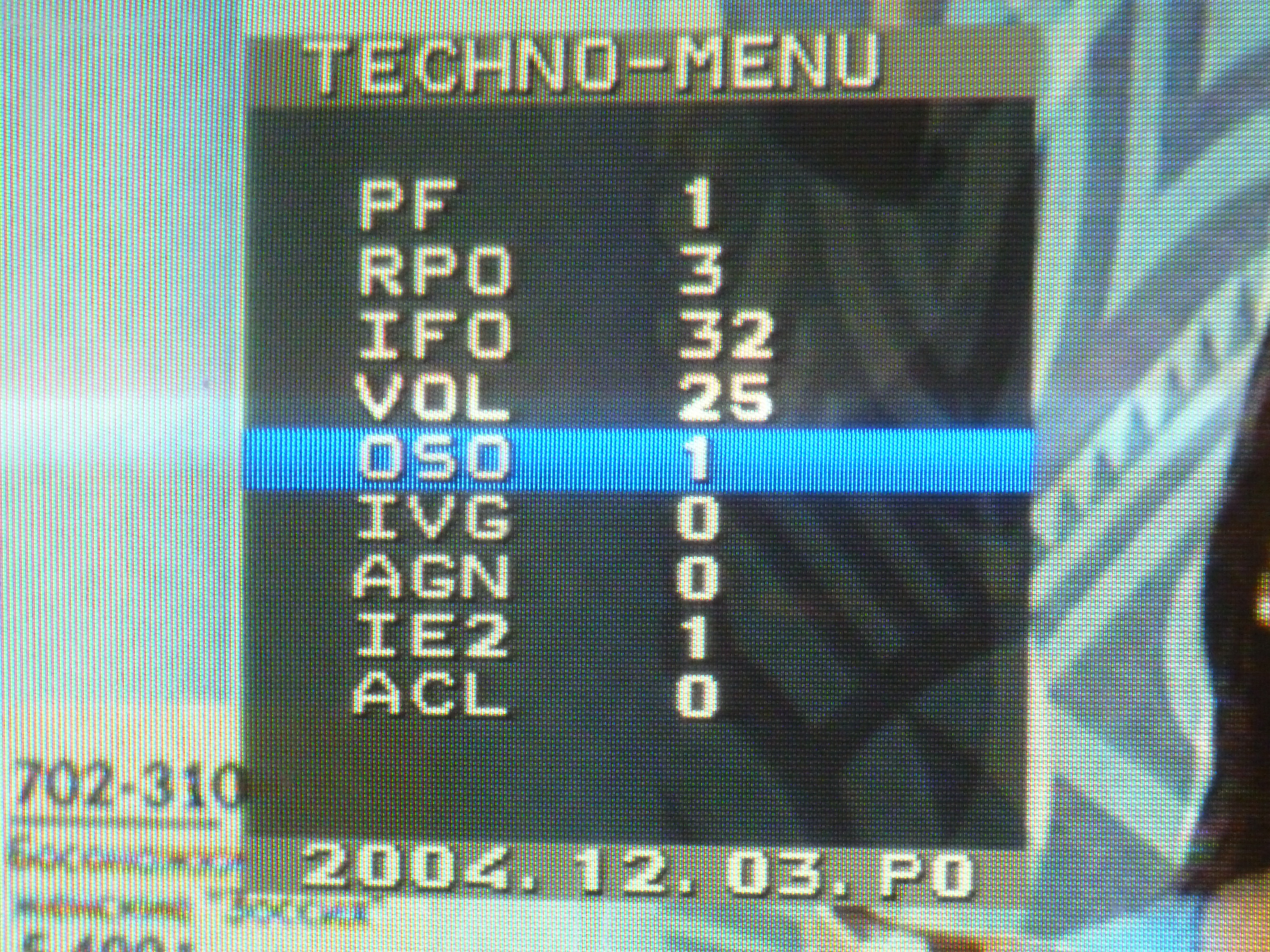

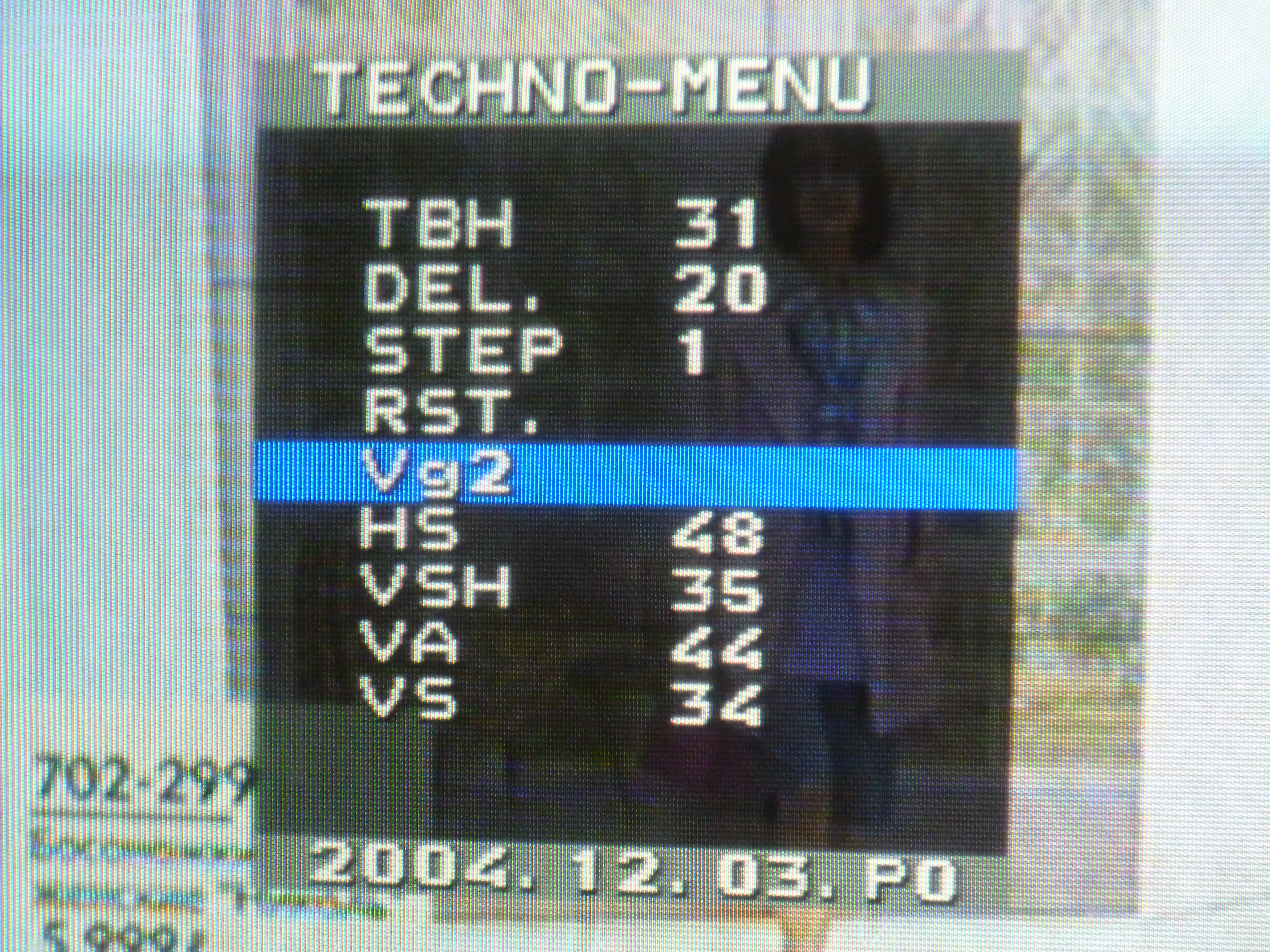

Параметры, которые изменял в техно-меню: HS, VSH, VA, VS, SC.
Комментарий к файлу: Техно-меню.
P1100918.JPG [ 5.47 МБ | Просмотров: 19168 ]
Такая деталь: изначально "с завода" были перерезаны перемычки SA1 и SA2 к конденсаторам С508 и С509, если я правильно понимаю, они как бы для грубой подстройки, пробовал по-разному: с двумя, с одной и без, остановился на варианте - "без". Ещё для регулировки изображения по ширине использовал подстроечный резистор R606, я даже не знаю за что он отвечает, но в моём случае "все средства хороши". В сервисном меню не нашёл пунктов: регулировка параболы и регулировка трапеции, а хотел поиграться. А вот хотел спросить: сброс к заводским настройкам это строка RST. ? и чем чревато её использование ?
Комментарий к файлу: Техно_меню.
P1100923.JPG [ 5.36 МБ | Просмотров: 19168 ]
, и то, что каналы не все ловит, тоже может причина в техно-меню?

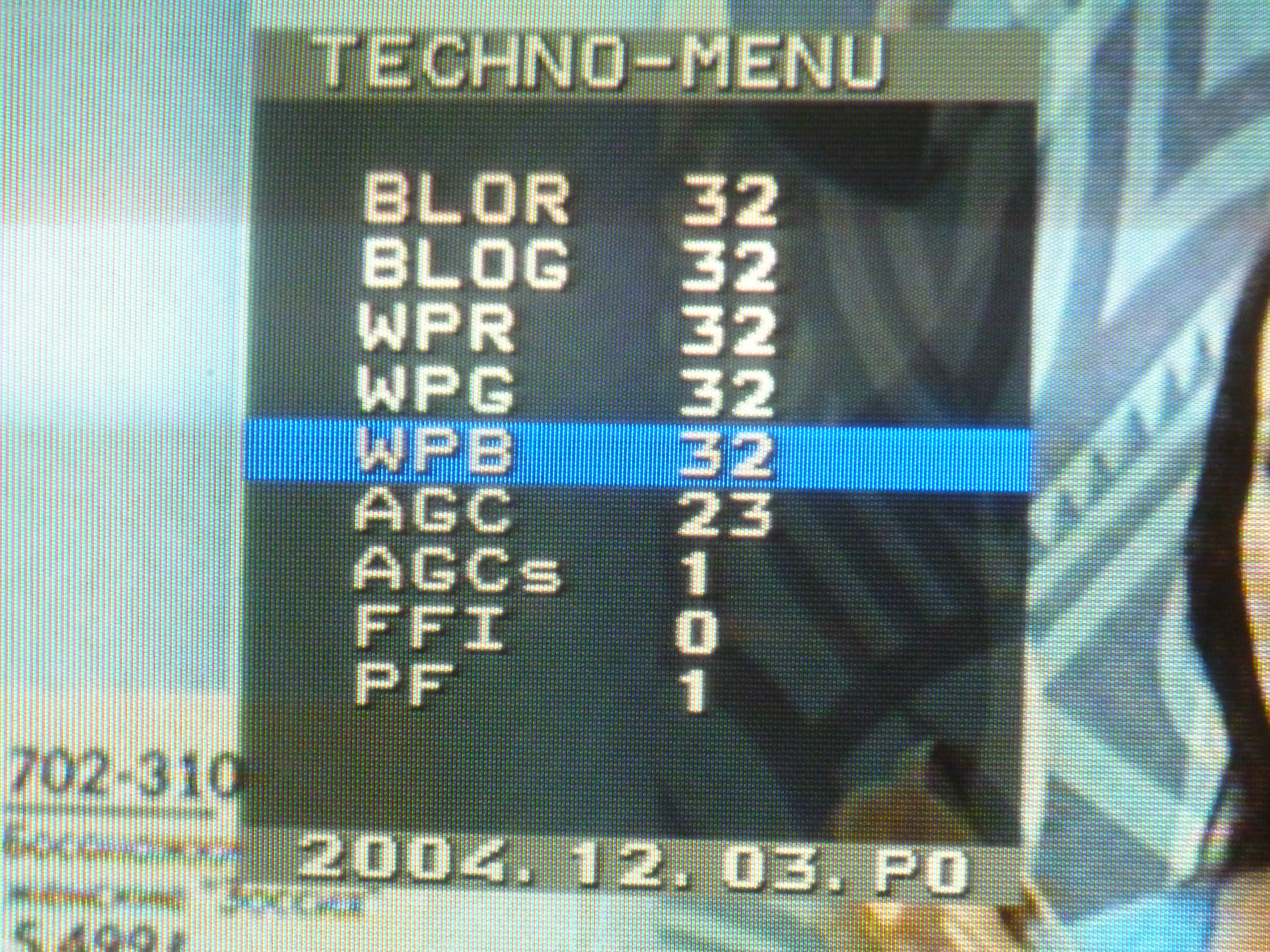

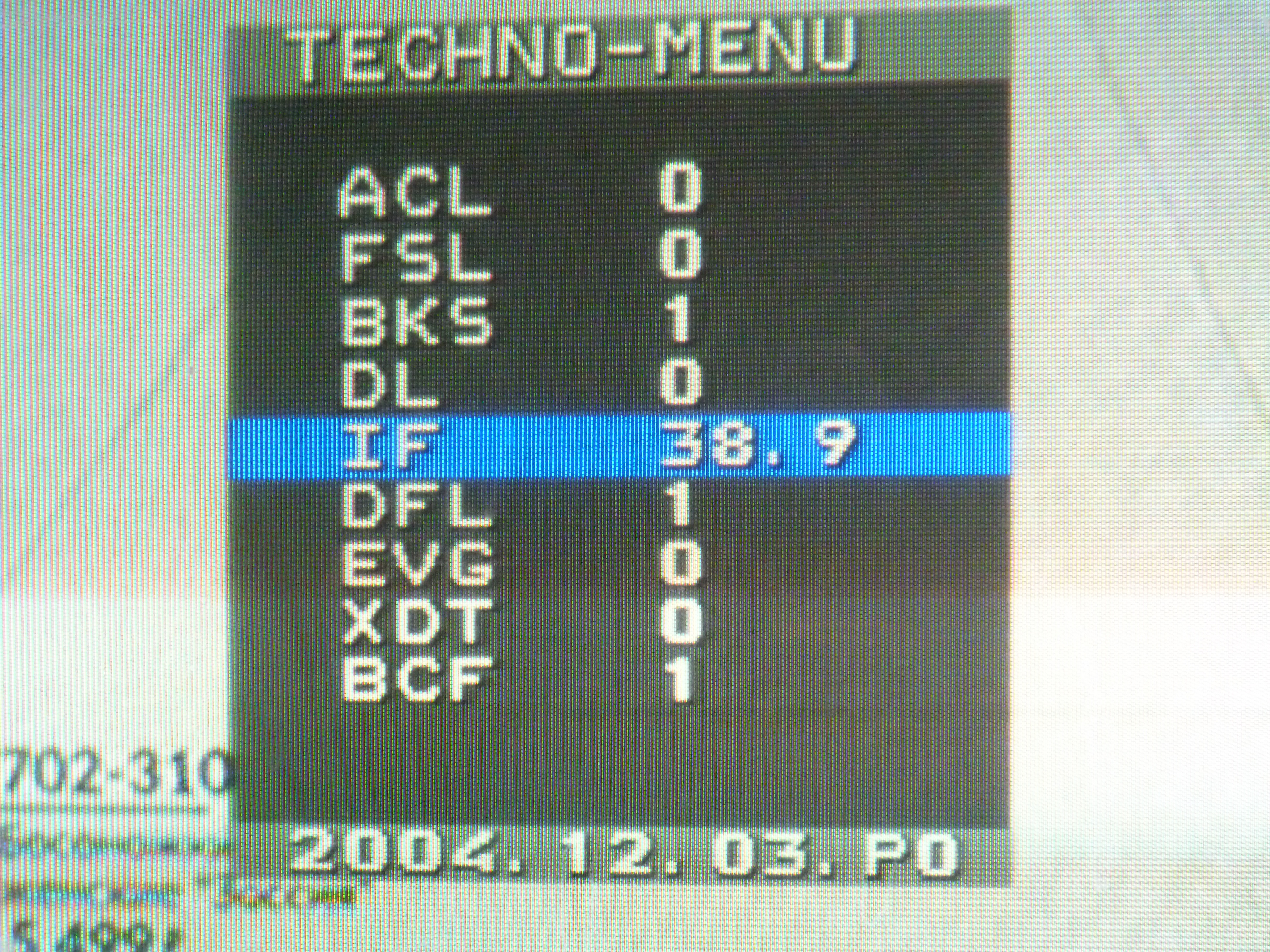

СообщениеДобавлено: 09 апр 2022, 13:46
Зарегистрирован: 19 мар 2022, 18:57
Сообщения: 21
место жительства: Кострома
А101(я так понимаю, что это тюнер) 9-я ножка(вроде как питание) по схеме напряжение 33 вольта, по факту 24,5 вольта, 7-я ножка 4,7 вольта. Техно-меню полностью все пункты на фото(2 выкладывал ранее, плюс 4-е сейчас). Начинать с напряжения, что смотреть?
P1100919.JPG [ 5.57 МБ | Просмотров: 19126 ]
P1100920.JPG [ 5.53 МБ | Просмотров: 19126 ]
P1100921.JPG [ 5.74 МБ | Просмотров: 19126 ]
P1100922.JPG [ 5.52 МБ | Просмотров: 19126 ]
