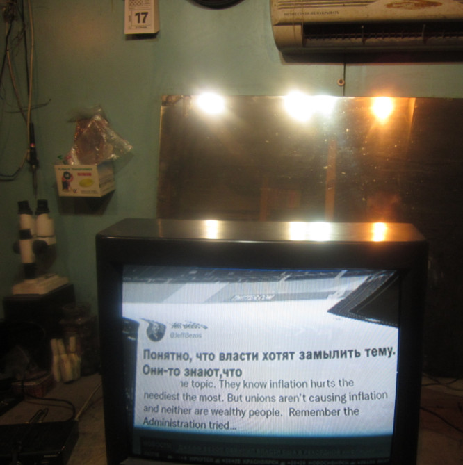

Угораздило меня связаться с древним зомбоящиком. В принципе ничего сложного не было- куча сухих литов да непропаев. Реанимировал, но остался один косяк- верхнюю часть картинки не ярких сюжетах ломает
2022-05-17_124242.jpg [ 90.24 КБ | Просмотров: 23970 ]
Хозяин сказал что он у него уже давно так кажет, причем только на видеовходе- по аналогу проблем не было. В общем копия когда на 3УСЦТ приходилось ножку АПЧФ на микрухе ХА11 на общий закорачивать :)
А вот я тут заблудился что-то... Может тут вообще изменение задержки АПЧФ не предусморено?Есть мысли? Может сколхозить как-то попробовать?
Схему прикладываю.

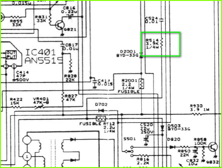

Изначально был обугленный резик R514
NEC.jpg [ 96.29 КБ | Просмотров: 23936 ]
При проверке он оказался жив- здоров, однако его все равно заменил, результата это не дало.

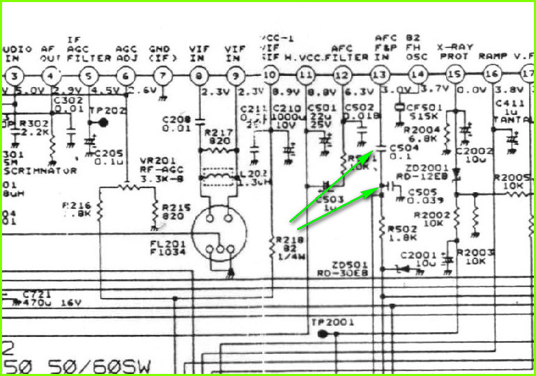

Потом малость поигрался с сигналом СИОХ- подкидывал емкости С504 и С505.
NEC-1.jpg [ 119.99 КБ | Просмотров: 23936 ]
Увеличив С505 до 0,082 удалось добиться более-менее устойчивой картинки. Дальнейшее увеличение картинку полностью выравнивает, однако начинает пропадать цвет.
Возможно если-бы времени больше было, может и еще что нарылось, но видно не судьба...
