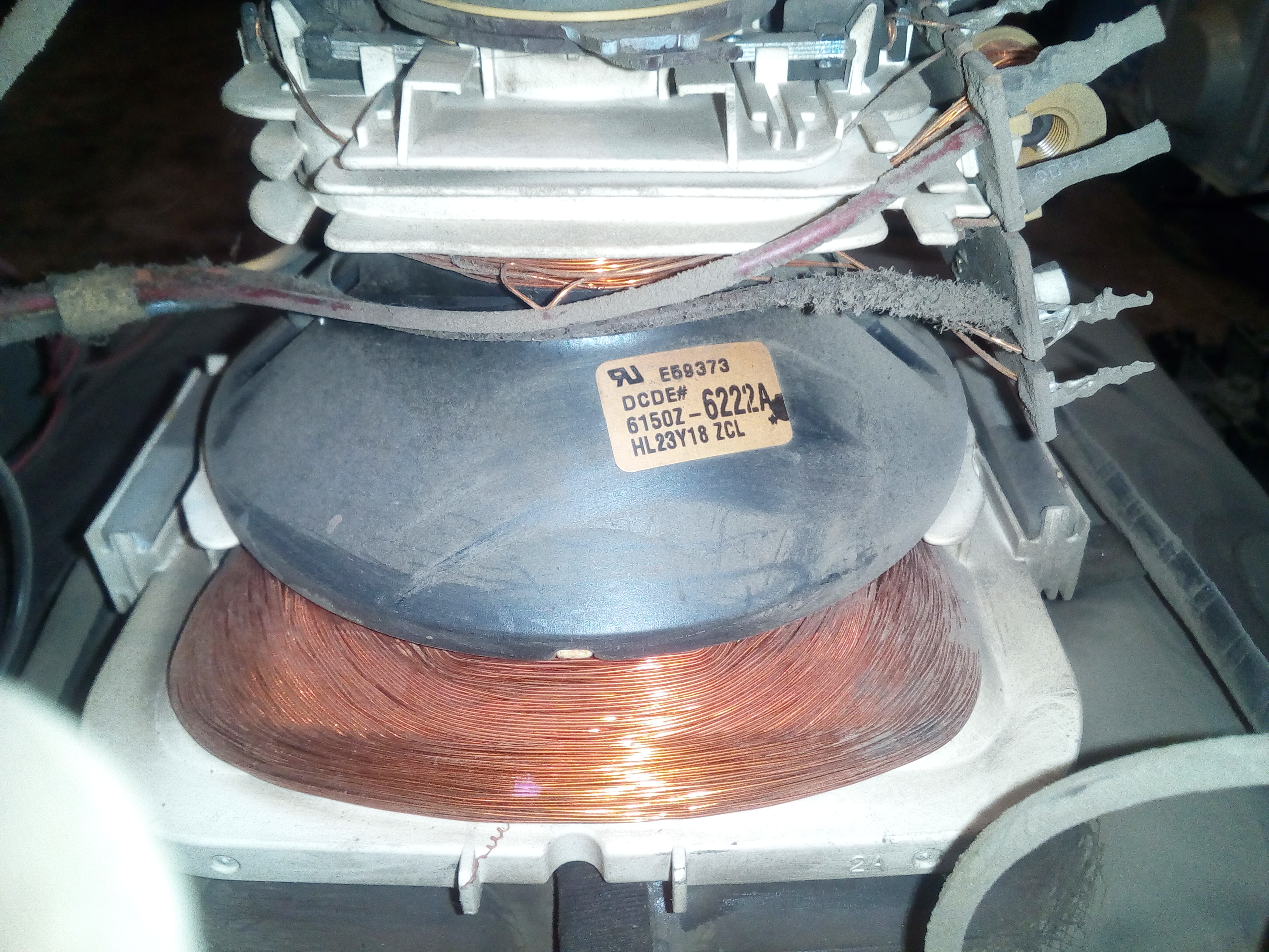

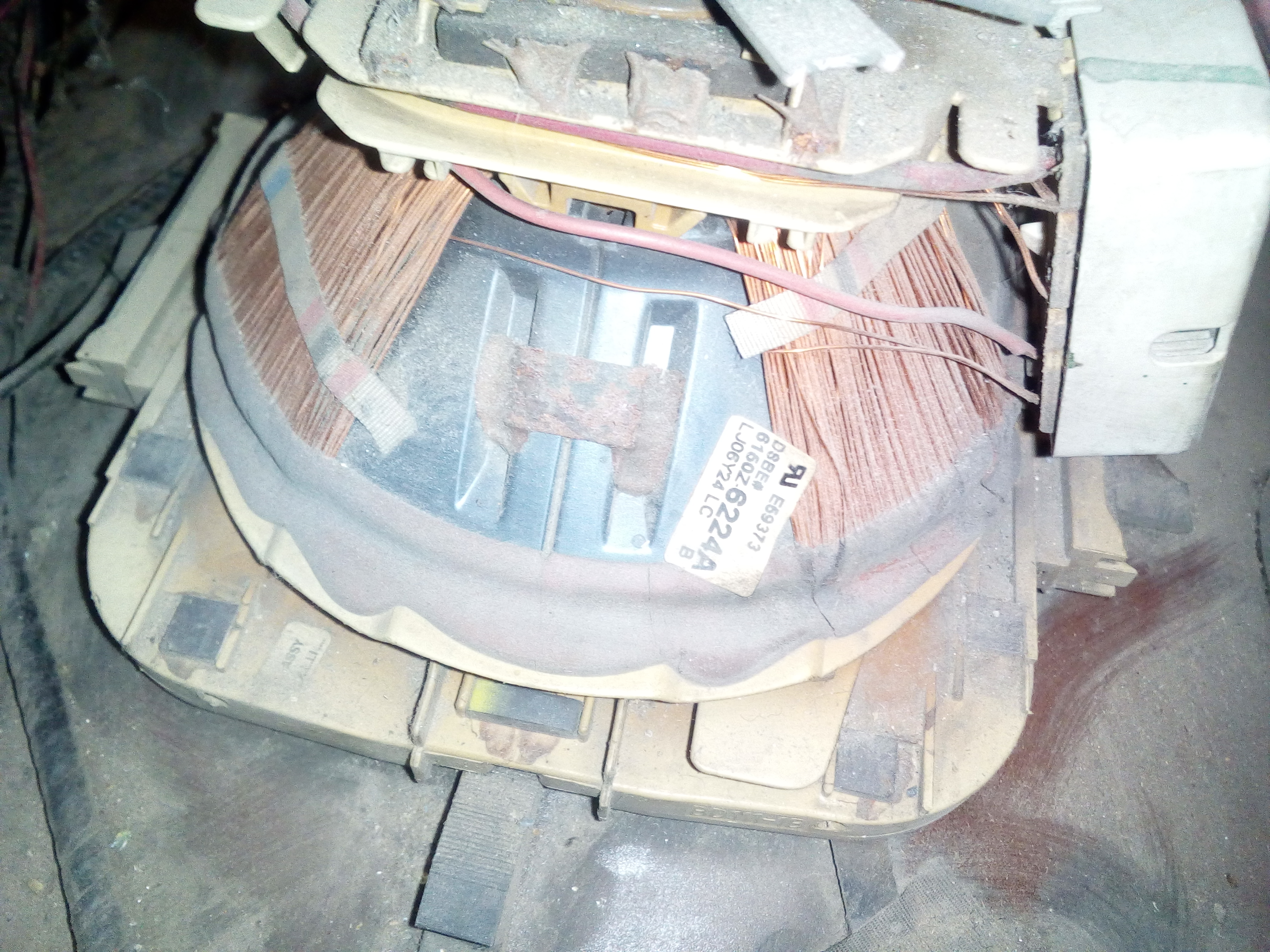

Всем привет! Можно ли от тв LG-21SA3RG отклонялку поставить на LG- 21FU2RLX.
ТВ LG- 21FU2RLX пришол с проблемой отключается в ДР. Читал инфу, пишут что отклонялка. Включал в темноте, видны были искорки в обмотке. Отклонялка ощутимо греется, чувствуется рукой на расстоянии.

Упс! Для меня это новое. :? Попытаюсь загрузить фото. Там есть маркировки.

Они по разному сделаны. Немогу фото загрузить, видимо инет тупит, связь гнусная. Сегодня схожу к другу, у него лучше. На отклонялках есть маркировки, только я в них баран. Потом буду пробовать.

Вот фото.

 Заголовок сообщения: Re: LG -21FU2RLX нужна замена отклонялки
СообщениеДобавлено: 03 мар 2021, 22:14
Вроде подходит,судя по кадрам.
Ставь не боись!
Они похоже оба слимовскме.

Таки да, оба слим с короткой трубой. Попробывал, поставил. Раст нормальный, слегка искажённое изо. Пока настраивал произошло невероятное. Отклонялка вышла из строя, при том в том же месте что и родная.
Есть какие мысли по этому поводу? Позже выставлю фото места прогара обмотки.
:? А можно от слим с длинной трубой?

Иногда резиновые клинья что подкладывают под ОС не знаю от чего но становятся токопроводящими, и возле них происходит пробой, какая то хрень разрушает изоляцию. Было не раз на телах Dey. Легко проверить прибором.
