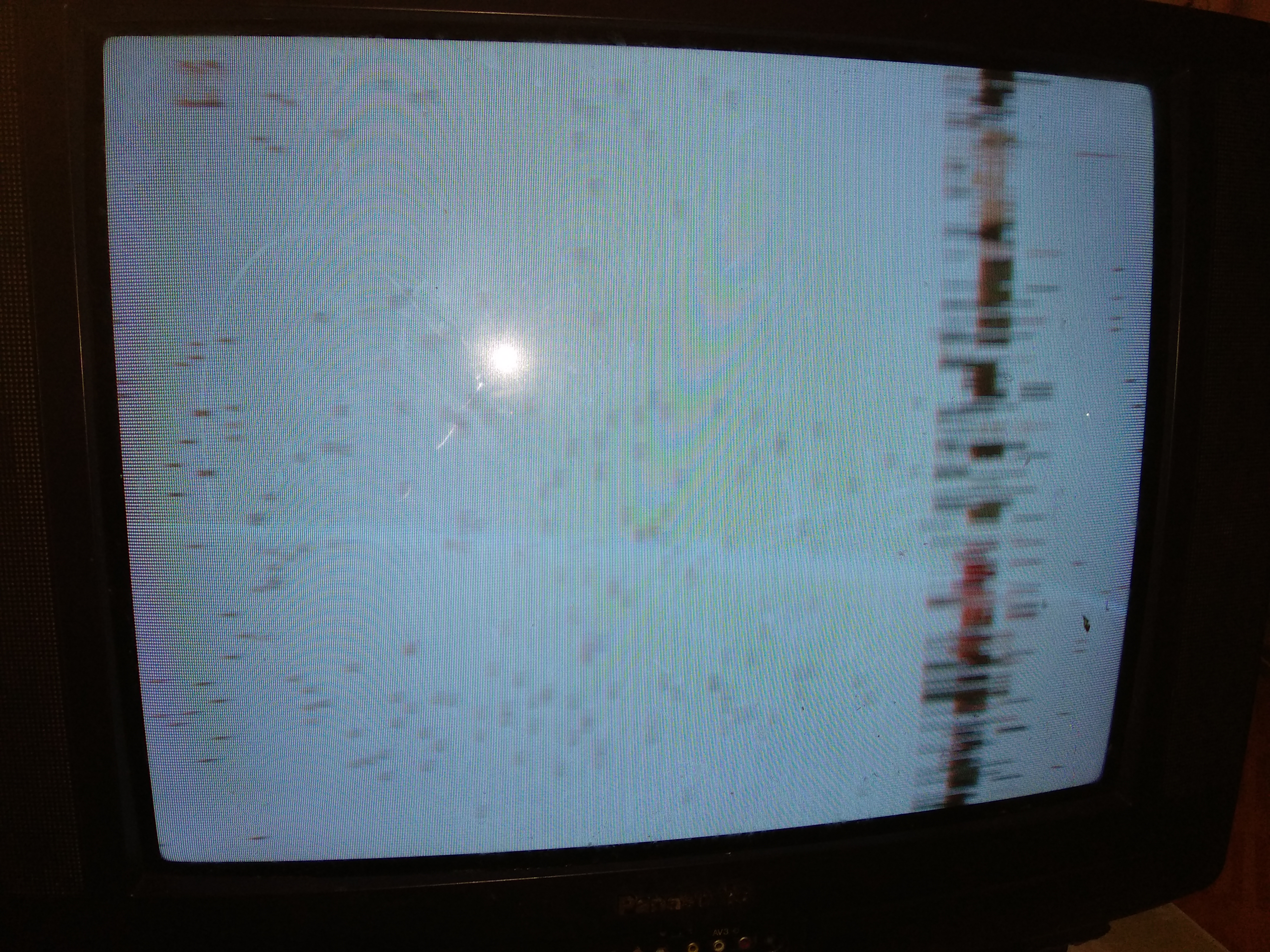

Помогите по фото найти неисправность. Белый растр но иногда появляется искаженное изображение в виде мозайки или матрицы. Вертикальный столб меняется разными цветами. Меню выводится без искажений. Звук есть норм. Приставка по входу a/v тоже с этими искажениями. Пока замерил питание видеоусилителя 200в есть, на р г б катодах в среднем по 90в. Крутил скрин, ничего не даёт. Неужели видеомикруха накрылась :(

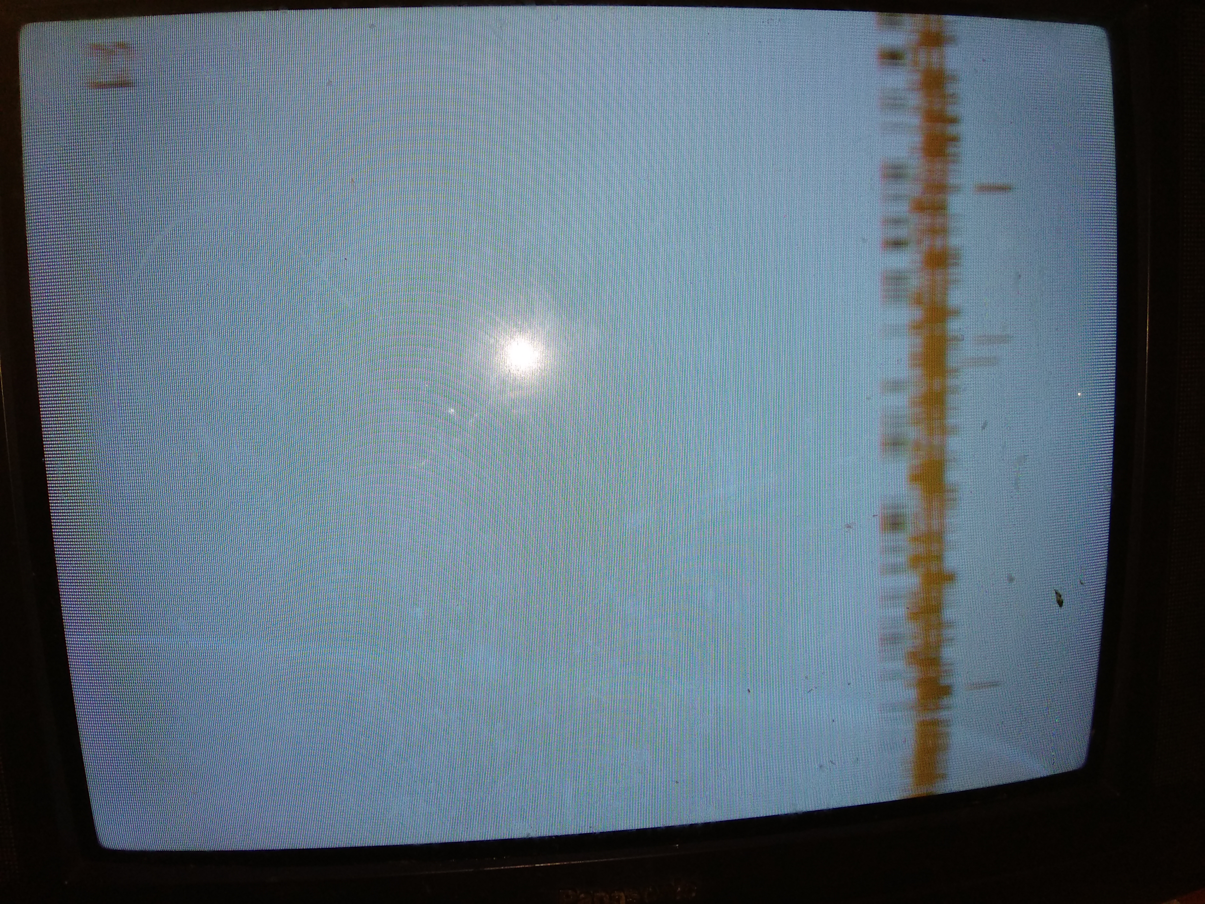

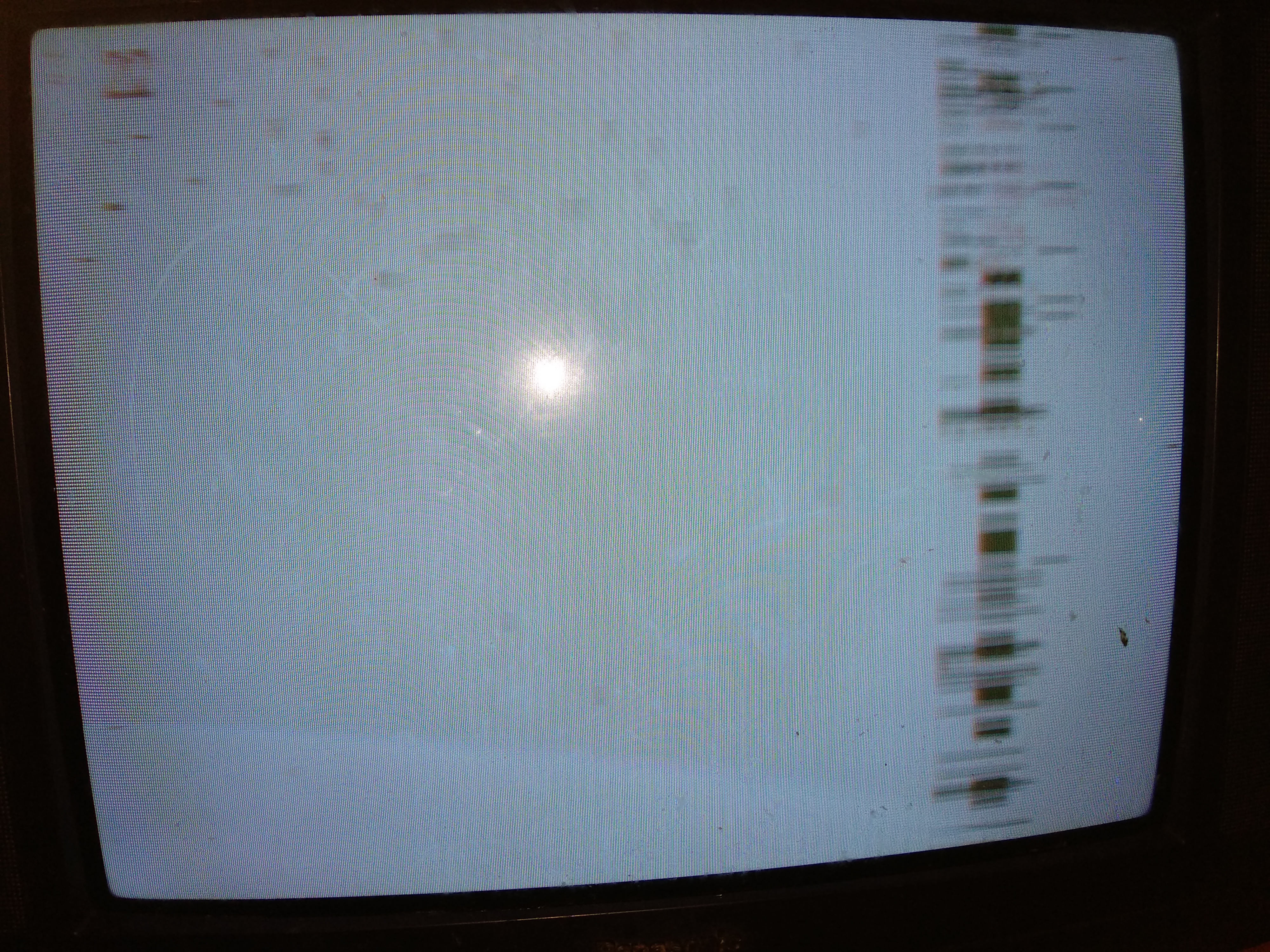

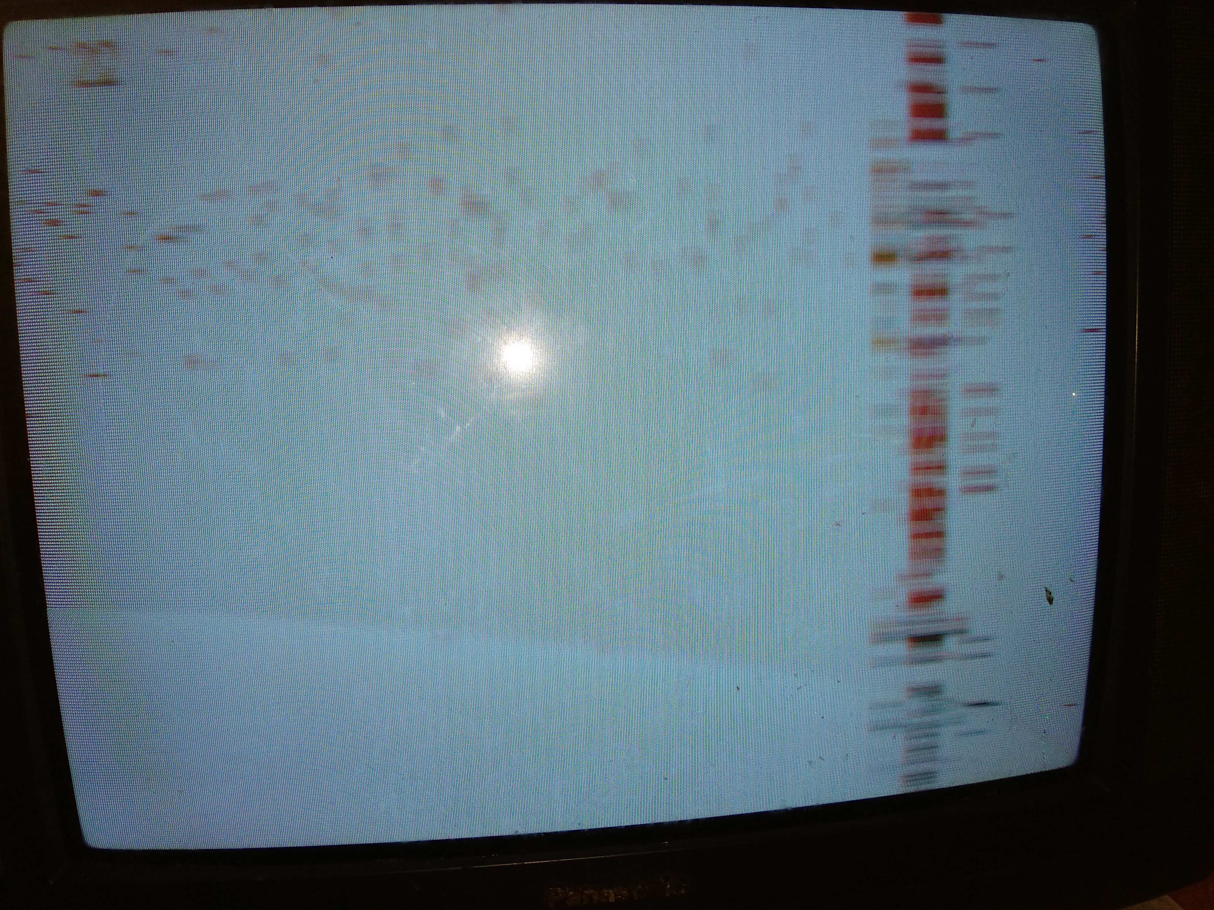

Фото
IMG_20200305_161846.jpg [ 7.5 МБ | Просмотров: 17704 ]
IMG_20200305_161856.jpg [ 8.5 МБ | Просмотров: 17704 ]
IMG_20200305_161900.jpg [ 8.26 МБ | Просмотров: 17704 ]

А где другие замеры питания. Как кондеры, пульсации напряжений , с прогревом не уходит.

Короче стоит по напряжениям и кондерам пробежаться. Просто даже не пойму в какой именно части неисправность, нестандартная поломка

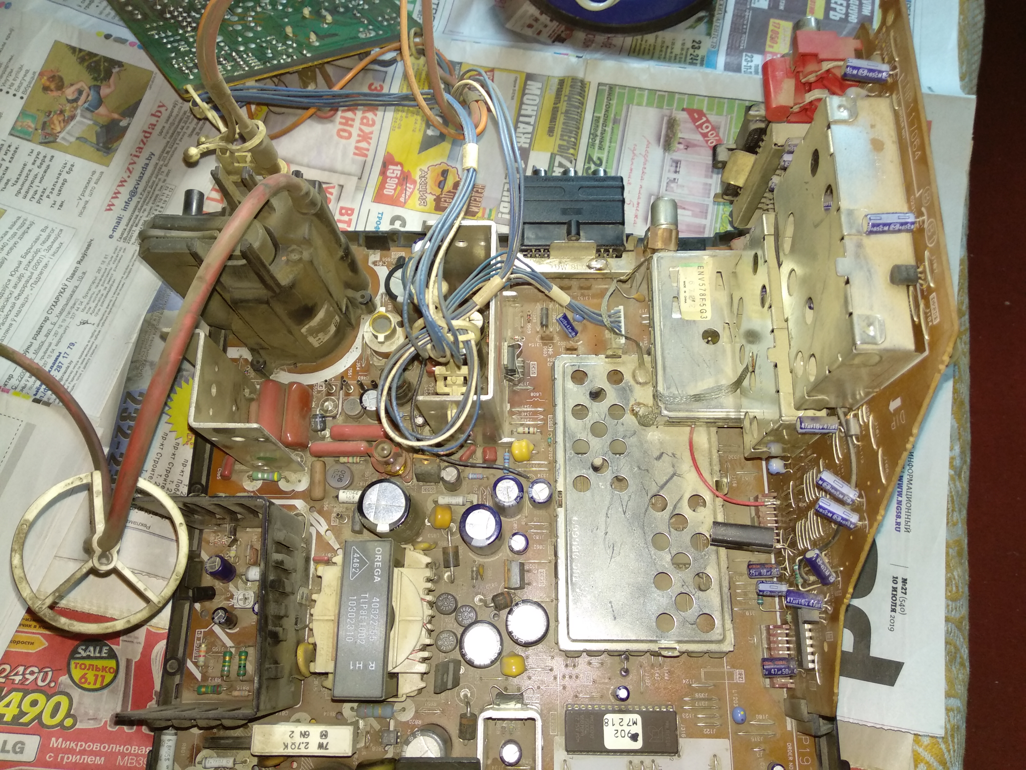

Нашёл 1 кондёр в строчке с завышенным еср (35 ом) поменял но чудо не произошло((. Нужно походу в видеопроц лезть. А он в железной коробочке находиться. Я так понимаю нужно просто отпаять крышку и снимется? Ещё поверх плата стоит мешает, её надо просто дёрнуть вверх и она снимется, или её надо тоже отпаивать?

Фото.............
IMG_20200308_141241.jpg [ 5.15 МБ | Просмотров: 17672 ]

Ответа на вопрос не услышал я , с прогревом не уходит эта бяка.

Прогрев, постукивание, ничего не даёт. Думаю выходные РГБ сигналы косячные. Их можно как то хоть приблизительно проверить без ослика?

Чо с фильтром по питанию ВУ?
Если ускоряющее не регулируется,то возможен обрыв ее в панельке.
Не помешало бы и замер ускоряющего сделать.

в описании выше посмотри, я уже это всё как бы проделывал. Если меню настроек выводится без искажений, я так понимаю кинескоп и его плата отпадают? Может ещё в какой нибудь синхронизации дело
