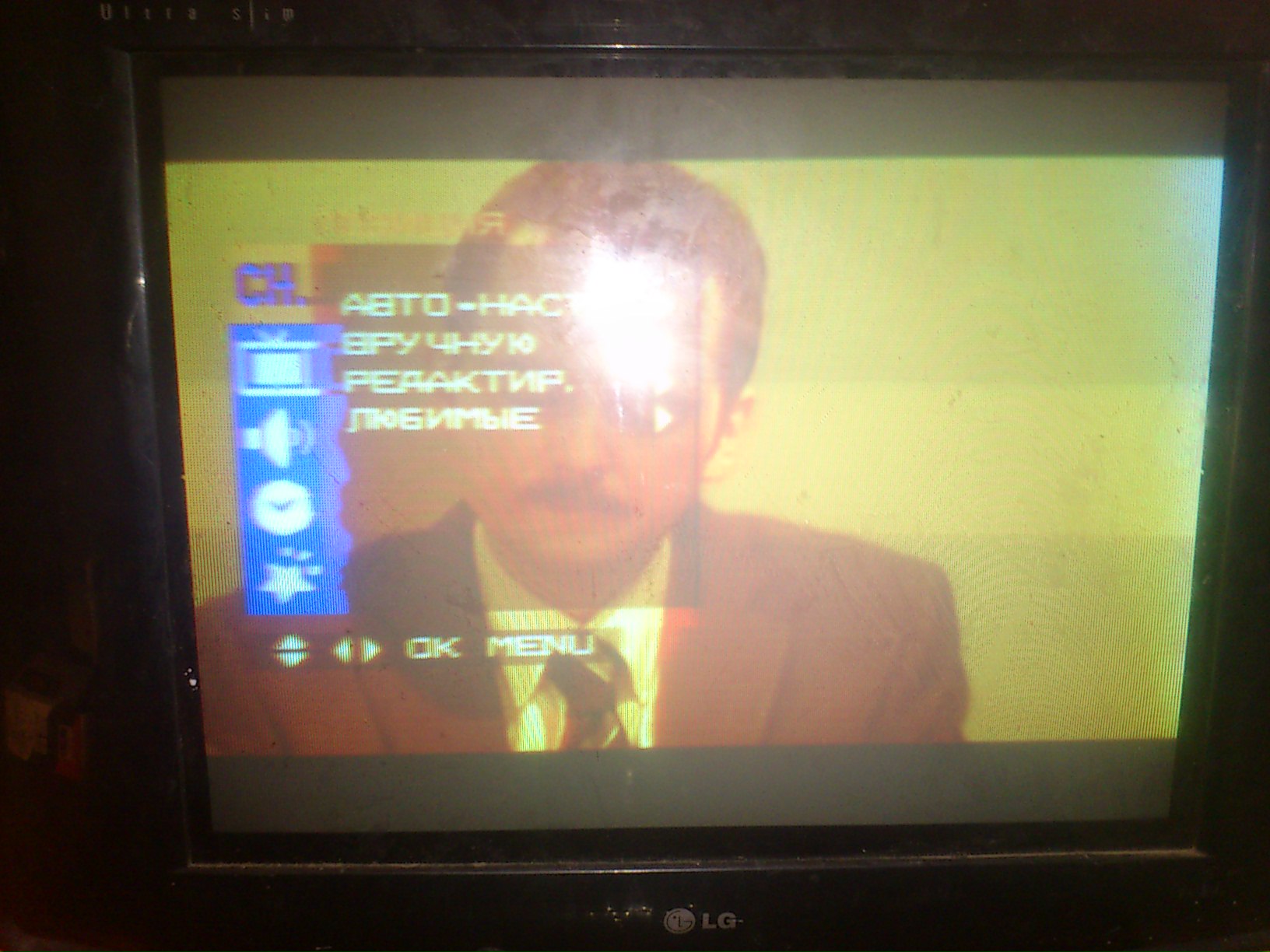

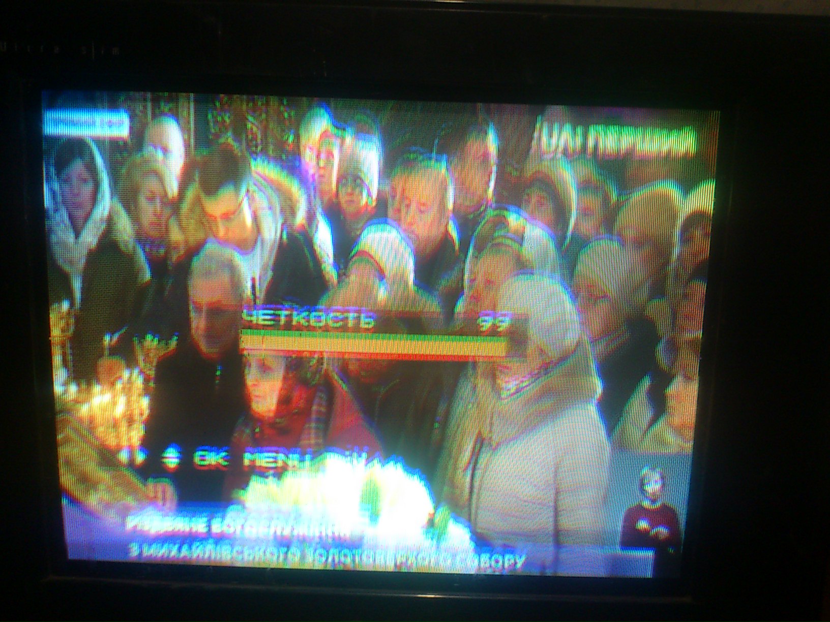

Вобщем, перепаял кадровую, заменил С307, тв включился. Развёртка полная, но есть нюанс, искаженное изображение и зелёный засвет в верхнем правом углу. Если присмотреться, то видно что разваливаются цвета на три основных, с верху синий, красный в середине, внизу зелёный. Как будто не могут сойтись в один фокус.
Прилагаю фото.
Что подскажите?

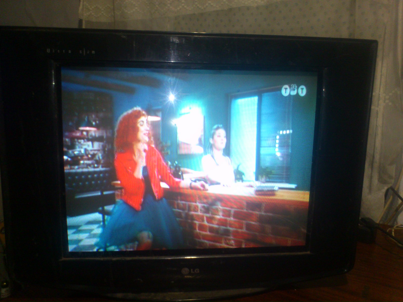

Всё. Разобрался. На трубке были сбиты настройки. :) Думаю на этом тему можно закрывать. Тв работает отлично.

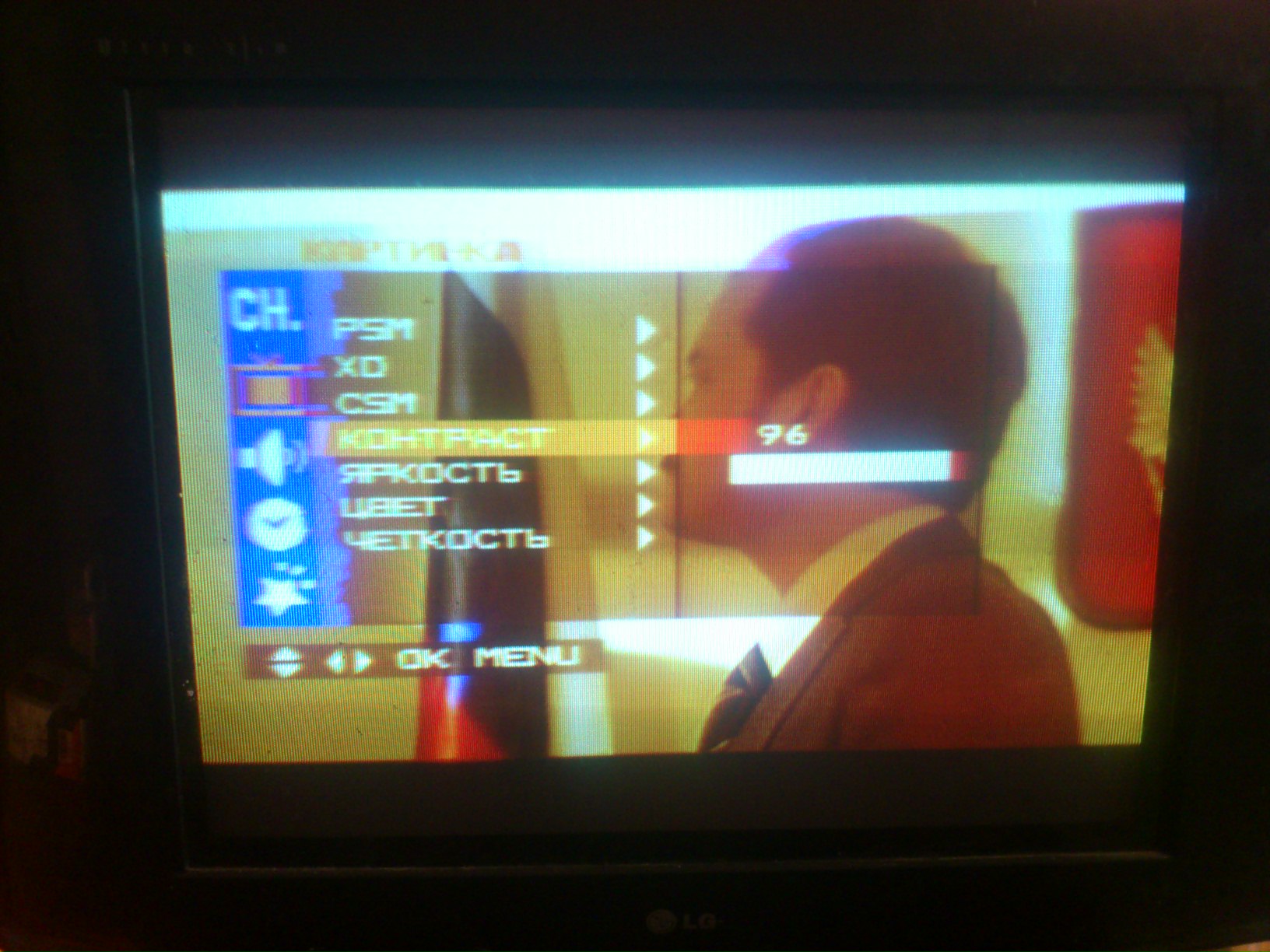

Друзья! Подобная ситуацыя, только есть нюансы. Искажение ИЗО. Видно что больше красного и тянет засветы в правую сторону. При яркой картинке заливает белым. Что подскажете?
Кадровую LA78141 поменял на такую же новую. ТВ работал с выше указанными нюансами. Погуглил, нашол инфу о позисторе ( визуально перегретый и лопнувший ) заменил, и попробывал погонять кнопкой вкл. для работы петли. После третьего вкл. LA78141 стрельнула. Как думаете, брак или проблемы по схеме?
Фото картинки на экране.

Убери контрастность на скока возможно.
Немного сбавь насыщенность.
В этом теле труба делает последние вздохи,печально,но вечного ни чего нет.

:? Да ну? Одинаковые ящики. Впечатление что одной партии. Не уж возможно такое быстрое подыхание? :?
