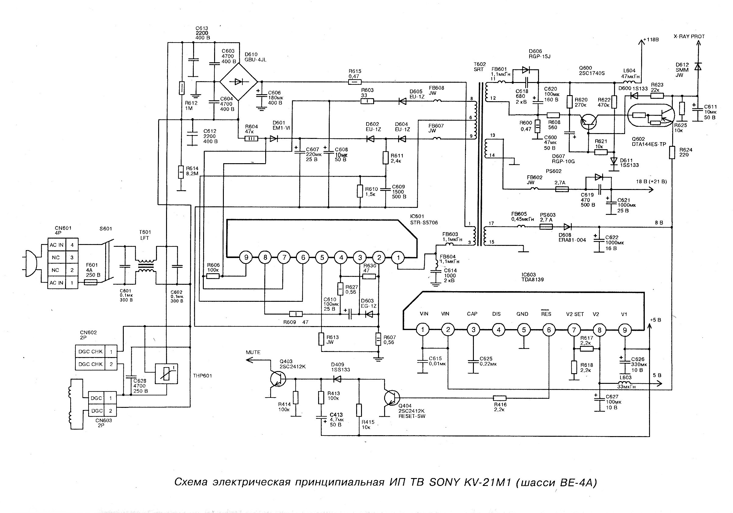

При ремонте телевизора, во время замера напряжений на ШИМ контроллере STR S5706 произошло замыкание 1 и 2 вывода микросхемы ШИМ, светодиод дежурного режима потух и телевизор признаков жизни не подает. Проверил по схеме и нашел сгоревший резистор R615 0,47 ом. После его замены ничего не изменилось. Может ли при таком замыкании выйти из строя сам ШИМ-контроллер, или может еще какая причина? Пожалуйста подскажите советом.
Комментарий к файлу: Схема блока питания телевизора Sony

1-2-3 вывод шим должен звониться как транзистор - смотри даташит
также если имеется ослик можно проверить генерацию
смотри 41 страницу схемы на это тело
