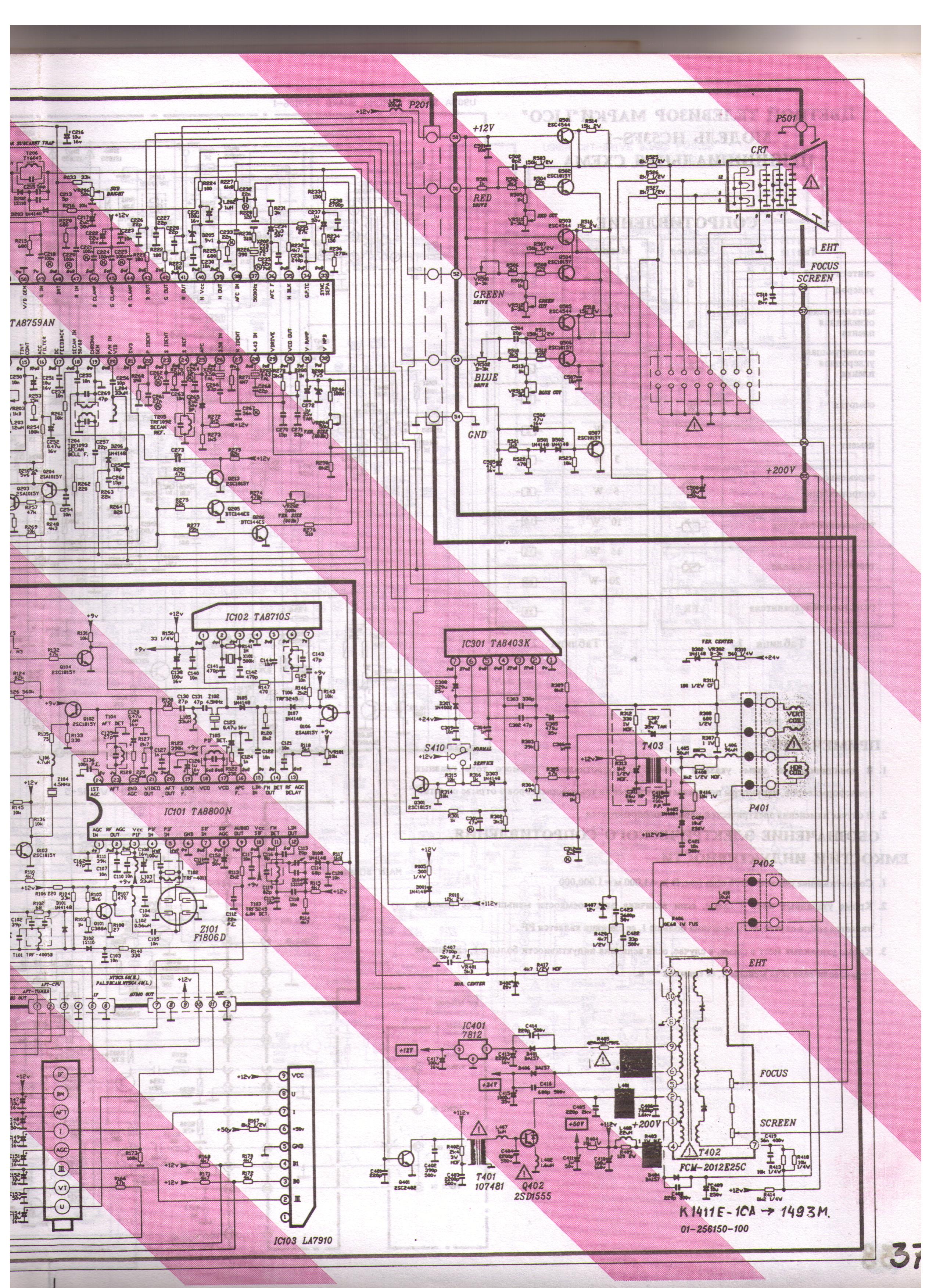

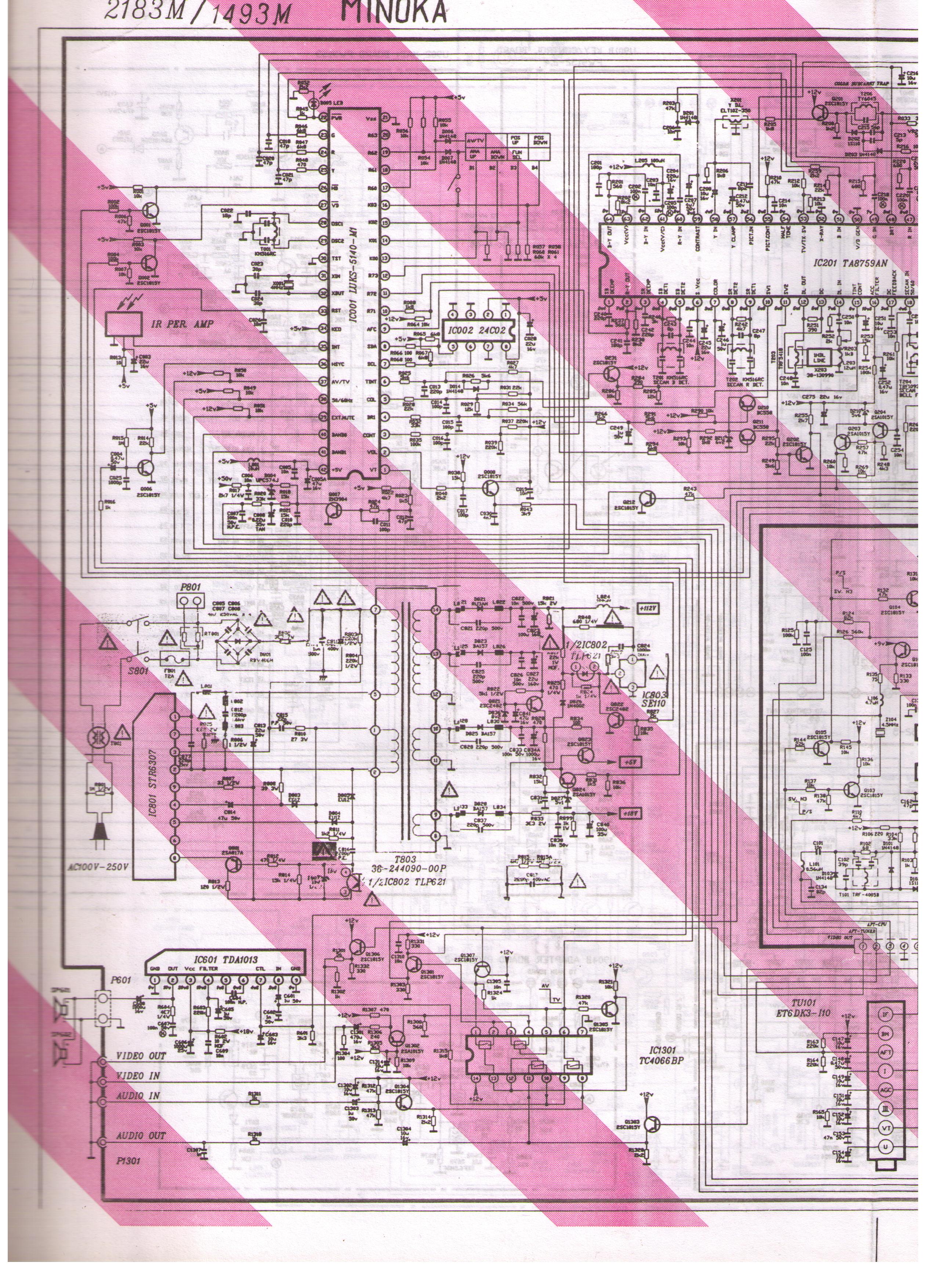

Привет Всем!
Подарили тело со словами - Заменишь Q402(НОТ),Q821(стоит в холодной БП) и будет тебе счастье.
Цацки были уже выпаяны и лежали в теле завернутые в бумажку 8-)
Выявил почернение R822(при этом номинал в норме).
Заменил сгоревшее- взорвался С823(В+) и ушел в КЗ Q821,в обрыве стабилитрон D836 на 8.2 вольт(висит на базе Q821)
Заменил погорельцев,отключил строку удалив L824(лампу на В+ не подкидывал)
В этот раз взорвался С834А - висит на эмиттере Q821(сам транзистор опять КЗ)
Дошло что БП идет в разнос I-0
Сменил всех погорельцев снова + оптопару и в горячей С814( емкость почти на нуле)
Включаю на пару секунд так как начинает греться С823 (явно хочет взорваться) - при этом светодиод горит (показывает ДР) и опять уходит в КЗ Q821(разрыв корпуса)
Пускать бульдозер по линии Q821 :?:
Горячая может быть причиной разноса :?:
Заменить Q803(SE110) нечем ,как ее проверить не знаю ,может у кого есть под рукой - нужны замеры сопротивления на выводах sample
P.S Адский БП - все выходные напряжения завязаны с обратной связью :evil:

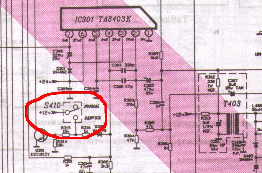

Подскажите для чего переключатель S410 :?:
Отключает кадровую :?
рубильник.JPG [ 108.38 КБ | Просмотров: 3996 ]
Отключает кадровую
Это "доисторический сервисный режим"- выключает кадровую для установки SCREEN
