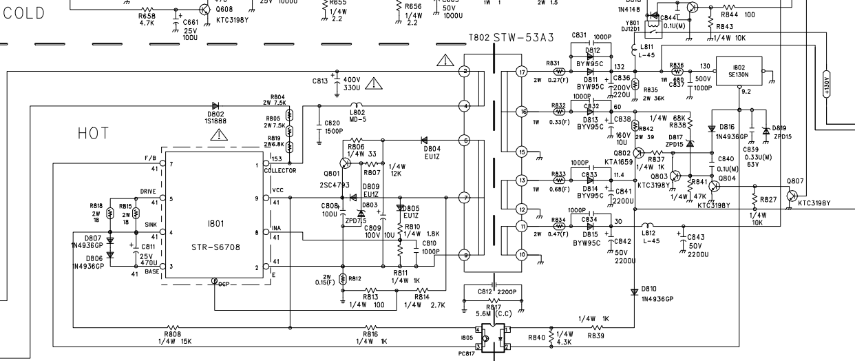

Здравствуйте !
Есть на ремонте телик дэо при вкл моргает индикатор питания и всё...
плата cm900main.
Состав БП STR-S6708
проц управления tmp87ps38n
видеопроцессор tb1226bn
кадровая ----
память 24lC088
строчныи тр-р -----
Сейчас заменю электролит на 450 в и 220мкф.

откинуть строку,кадры,звук?
откинули d2251 Строчный транзистор,
кадровая микросхема ta8427k отпаял питание,
звук тоже отпаяли,
на силовом отпаяли ножку 30v 132v.
когда отпаиваем от силового трансформатора щелканье прекращается и ничего не происходит
Screenshot_2.png [ 149.1 КБ | Просмотров: 5049 ]
СообщениеДобавлено: 23 авг 2018, 17:09
Это чо?Это как?
Я таки думаю шо не нада тибе объяснять шо нагрузку нада откидывать по одной при этом каждый раз делать замеры напруг.
На Сёня это не все плохие новости.В БП существует обратная связь выполняющая функцию стабилизации выходного напряжения.
А значит от силового транса ни чо отпаивать низзя.Это не касается обмоток ТДКСа.
Отсюда вывод: Откидываем кадровую,делаем замеры,ставим все на место и так по очереди со всеми нагрузками.
Разумеется все данные ложим сюдой чо бы мы имели быть в курсе.

блин он при любом раскладе пульсирует и ,не запускается.
СообщениеДобавлено: 24 авг 2018, 03:16
А по чему все сразу решили что перегрузка , а мелкие литы на горячей стороне что не в счет :)
