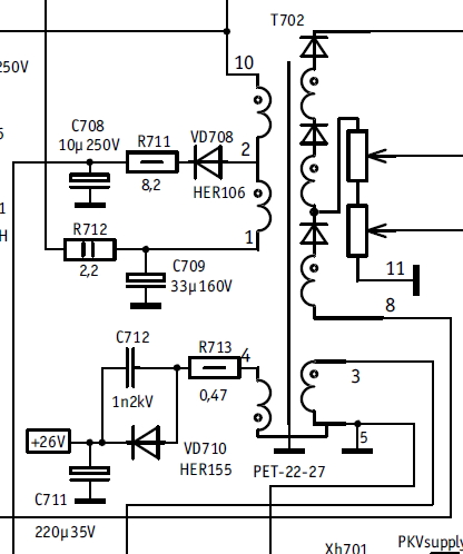

Имел ввиду в РР должно быть 115в было 149. Пропаял на плате окружение tda4605, r823,827, 828 826 C833 47*25v. D804 не менял. Появилось 120в В+ в РР.На кине высокое присутствовало. Но экран не светился. случилась неприятность: попал отрезок припоя на выводы ТДКС ,что то коротнуло и сейчас не запускается вообще,моргает светодиод и из дежурного режима не выходит. Что быстрей всего вылетело? Сейчас на В+30вольт. Начал замерять напругу на ногах 4605 вдруг включился РР. В+122в, на плате кина вместо 200в +70в и напруга медленно падает.Ускоряющее 10в. Высокого нет. При дальнейшей проверке обнаружил обрыв р712.Скорее оно сгорело. Если менять строчник RET-22-27 это его марка в моем тв ?( маркировки нет)..При замене р712 не выйдет из строя что нибудь. заменил р712. Появились все напряжения.Вот вопрос: как изменить В+ до 115в. сейчас на кине 208в. кин заперт.
Image 2.jpg [ 95.42 КБ | Просмотров: 3433 ]
