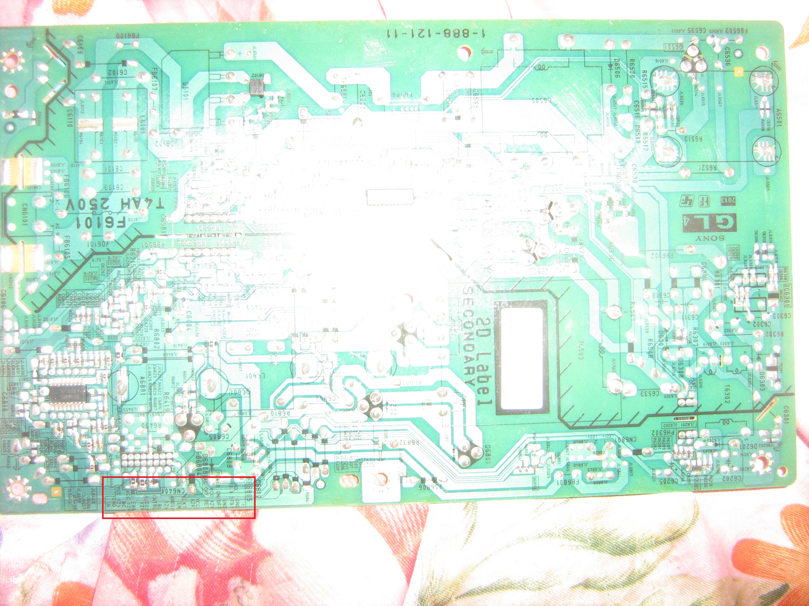

Народ, нужен совет-попытаться реанимировать девайс или на разбор нахрен?
Вобщем, светодиод ДР при включении загорается.
Пульта нет(надо спросить-пусть привезут), нажатие на кнопку "пуск" ничего не даёт.
Схему БП APS-349 найти не могу. Типа похожие есть от других моделей, но не то.
Где-то находил и даже заскринил внешний вид БП, позже найду и выложу.
Что делал-напряжения нигде не мерял(без схемы что толку?). Визуально осмотрел, прозвонил кондёры, резисторы и п/п на обрыв и КЗ.

Как бы вроде, если ГУГЛю верить, то шасси у этой модели MA-RX1.
Мануал находил, но он без схемы... :cry:

Фото сделай плат для начала.

2 Sergey-платы по ссылке выше.
один-в-один.
Свои визуально осмотрел под лупой, прозвонил дорожки.
Единственно что подозрительно-странно звонятся некоторые транзисторы поверхностного монтажа.
На них нет маркировки. Да и куда писать если они со спичечную головку.
Смотрел майны других тел-там нет полевиков.
Выпаять?
зы. Честно говоря, ниразу не ремонтировал ЖК.
Забросил ремонт ТВ уже давно и сейчас решил вернуться и на досуге ремонтирую.
Мне не совсем понятна структура БП этих ТВ.
Там, насколько я понял несколько БП и запускаются они от команды с процессора, при этом сам ТВ находится в ДР.
А вот как, куда и каким импульсом запускается-непонятно.
Оциллограф есть, тестеры фсякие, а схемы нет.
И мозгов, как оказалось, тоже маловато. :sorry:

фото удалил, сделай нормальное и залей используя внутренний хостинг при создании сообщения. А потом посмотрим, может все вместе и решим проблему. Фото делай нормальное, что бы было видно разъемы и дорожки :)

Сейчас уже темно, со вспышкой плохо получилось.
Завтра ещё раз сфотаю и залью.
зы. чо насчёт транзисторов?
Есть идеи?
На плате 4 оптрона, ШИМ-генератор на MIP2H2.
Изображение 002.jpg [ 1.77 МБ | Просмотров: 5190 ]

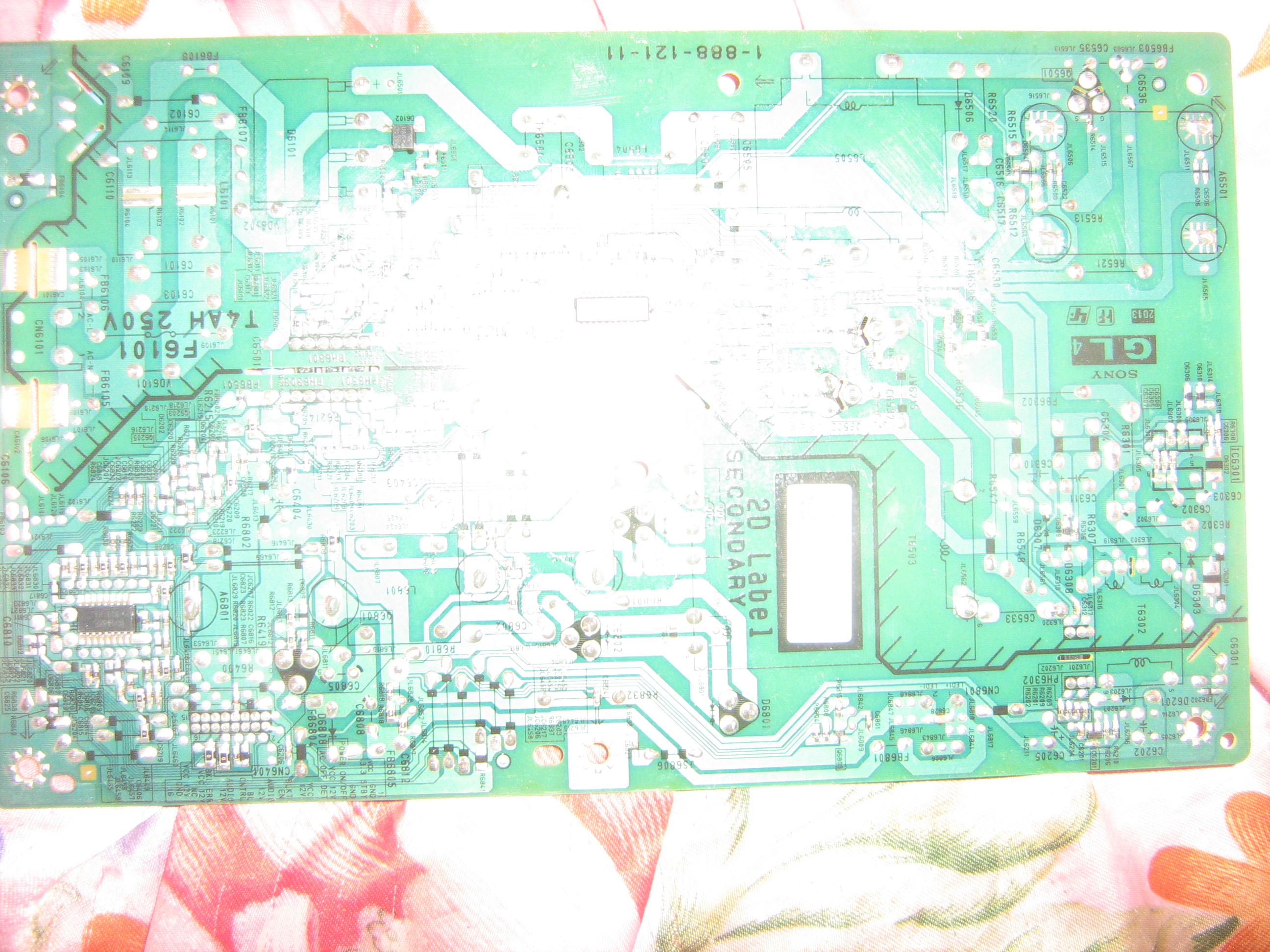

СообщениеДобавлено: 02 окт 2015, 17:02
Я не понял юмора. А это разве не подписи напряжение и итд.???
Изображение 002.jpg [ 1.52 МБ | Просмотров: 5188 ]
