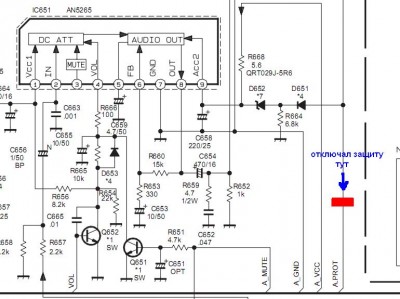

При включение РР на пару секунд появляется звук,работу КР и СР не видно ,тело уходит в ДР (моргает индикатор on timer)

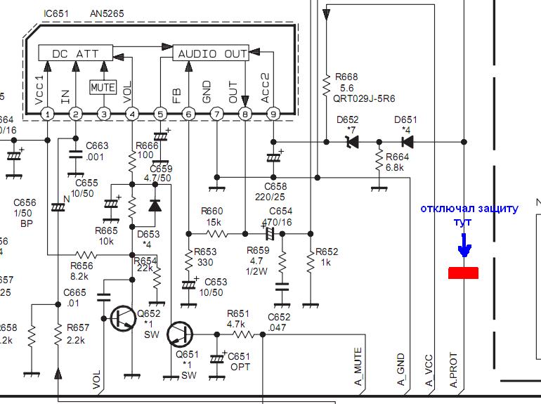

Отключил защиту (A.PROT) , тело перешло в РР , крутнул скрен и увидел работу СР ,звук есть.
Пробежался по кондерчикам прибором - криминала не обнаружил
Для порядка(начитавшись интернета) заменил R746(висит на 22 выводе IC701) и R401 ( висит на 46 выводе IC301).

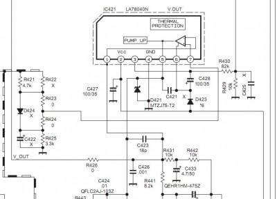

Замеры микросхемы КР(LA78040N)
Питание (2 вывод) - 26 вольт
Пила ( 1 вывод) отличная - размах 1 вольт

Не понял только одного - я отключил защиту по УНЧ ,почему тогда тело не уходит в ДР при неисправности КР ?
Получается что две неисправности КР и УНЧ ?

Замеры LA78040N
На выходе шо имеем?
Если оба узла запитаны с одной напруги,а защита организована по току,то откинув звук ты снизил общий ток.

На выходе шо имеем?
Я так понял это 5 вывод LA78040 - ослик показал 0.2 вольта постоянки или смотреть на выводах катушек ОС?
Наверно так и есть :? Долбаный PROTECT :lol: три часа вникал в его работу

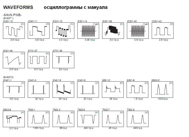

эпюры.JPG [ 50.54 КБ | Просмотров: 3948 ]

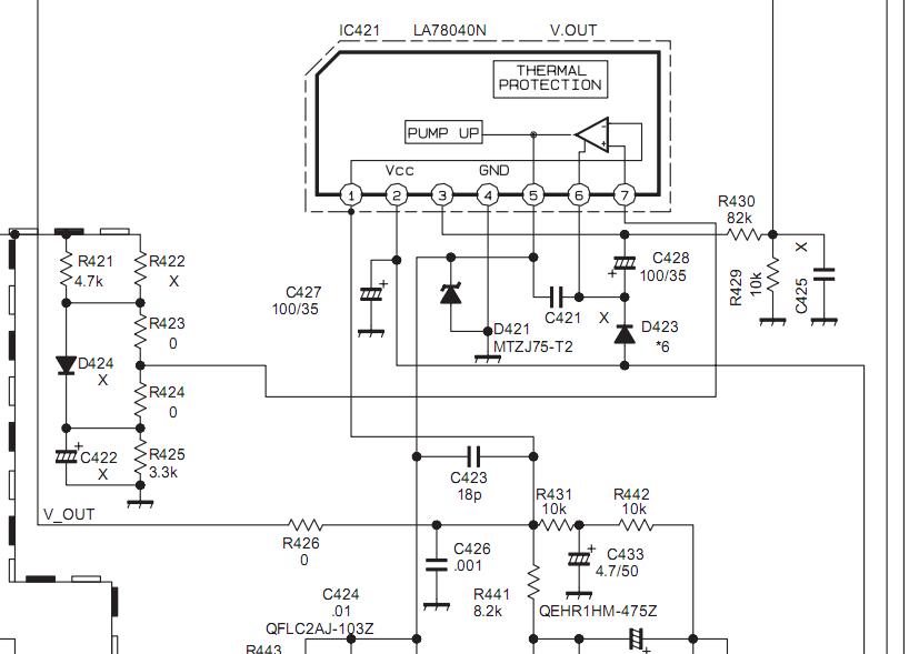

кадровая.JPG [ 58.62 КБ | Просмотров: 3950 ]

Чего скажите
Пожалуй соглашусь.
Кадровая,в принципе, представляет собой усилитель постоянного тока.
При работе на выходе должна быть половинка от питания. А у нас чо?
Это риторический вопрос ? Если нет, то я писал что на 5 выводе 0.2 вольта.

Цитата:
Питание(2вывод) - 26 вольт
Пила(1вывод) отличная - размах 1 вольт
При обрыве диода D423, наверно, не будет кадровой развертки. М.б., замерить напряжение на катоде D423 или заменить его с целью проверки ?
P.S. Два дня назад ремонтировал Rainford TVF-5585TC на шасси 11AK30A14 с неисправностью КР :
- при включении в РР на экране появлялась яркая горизонтальная линия с фиолетовым оттенком. Неисправным оказался D602(1N4007),под напряжением он обрывался и не работал генератор обратного хода. Кадровая развертка появилась после его замены на 1N4002.
