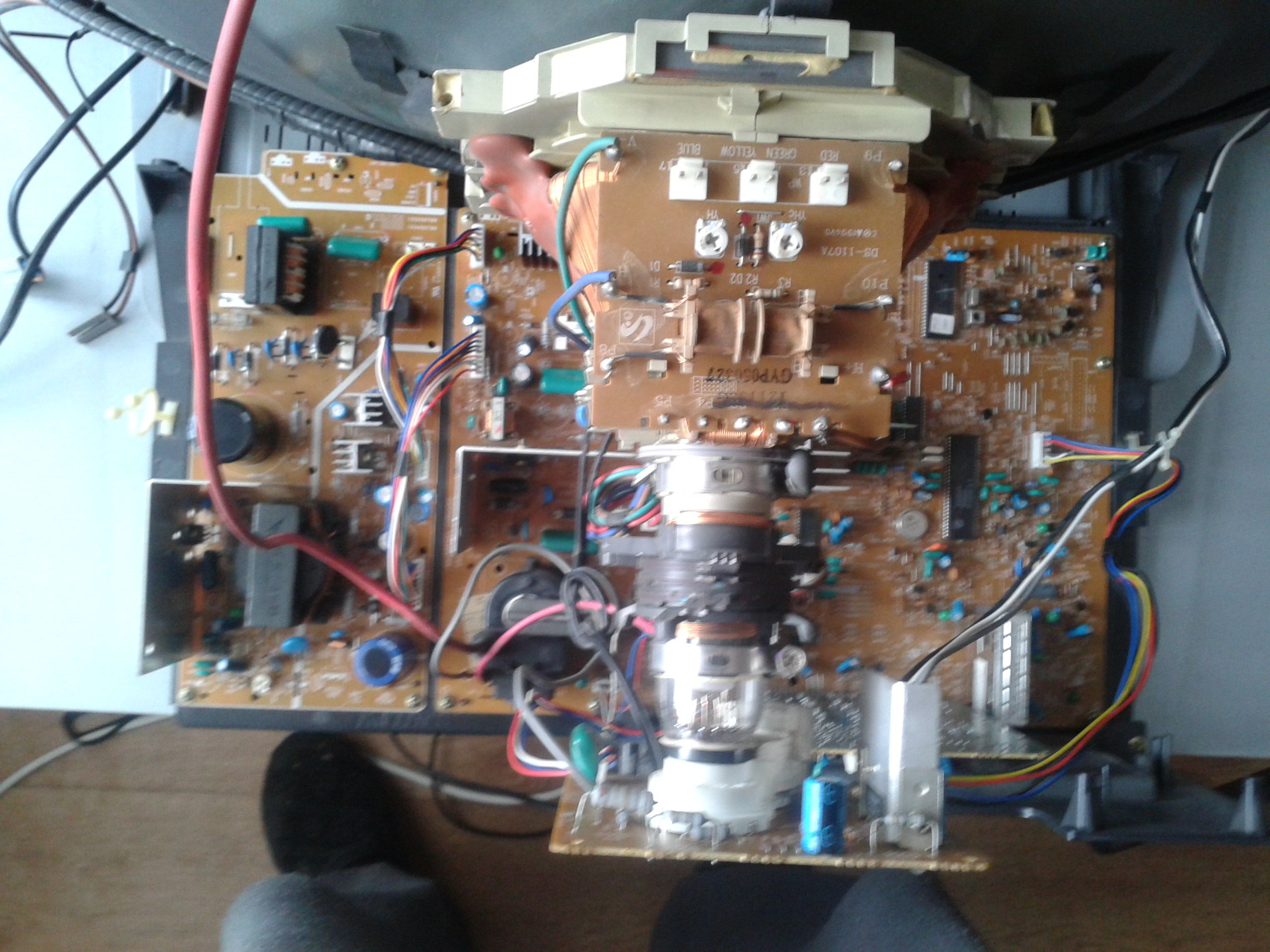

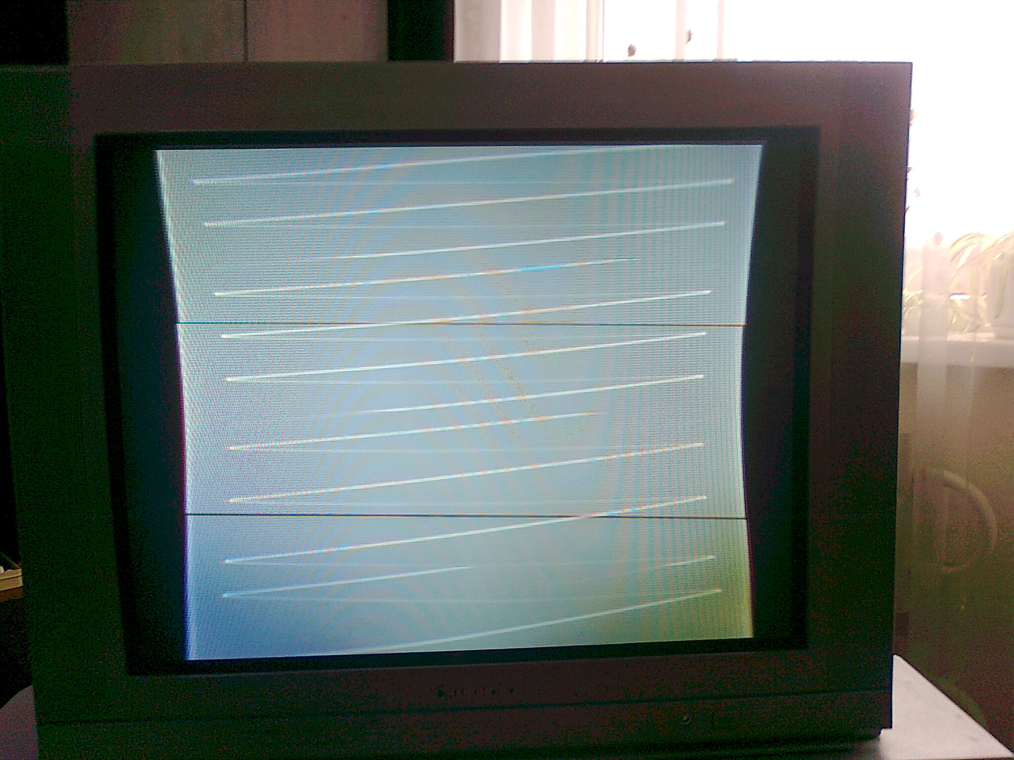

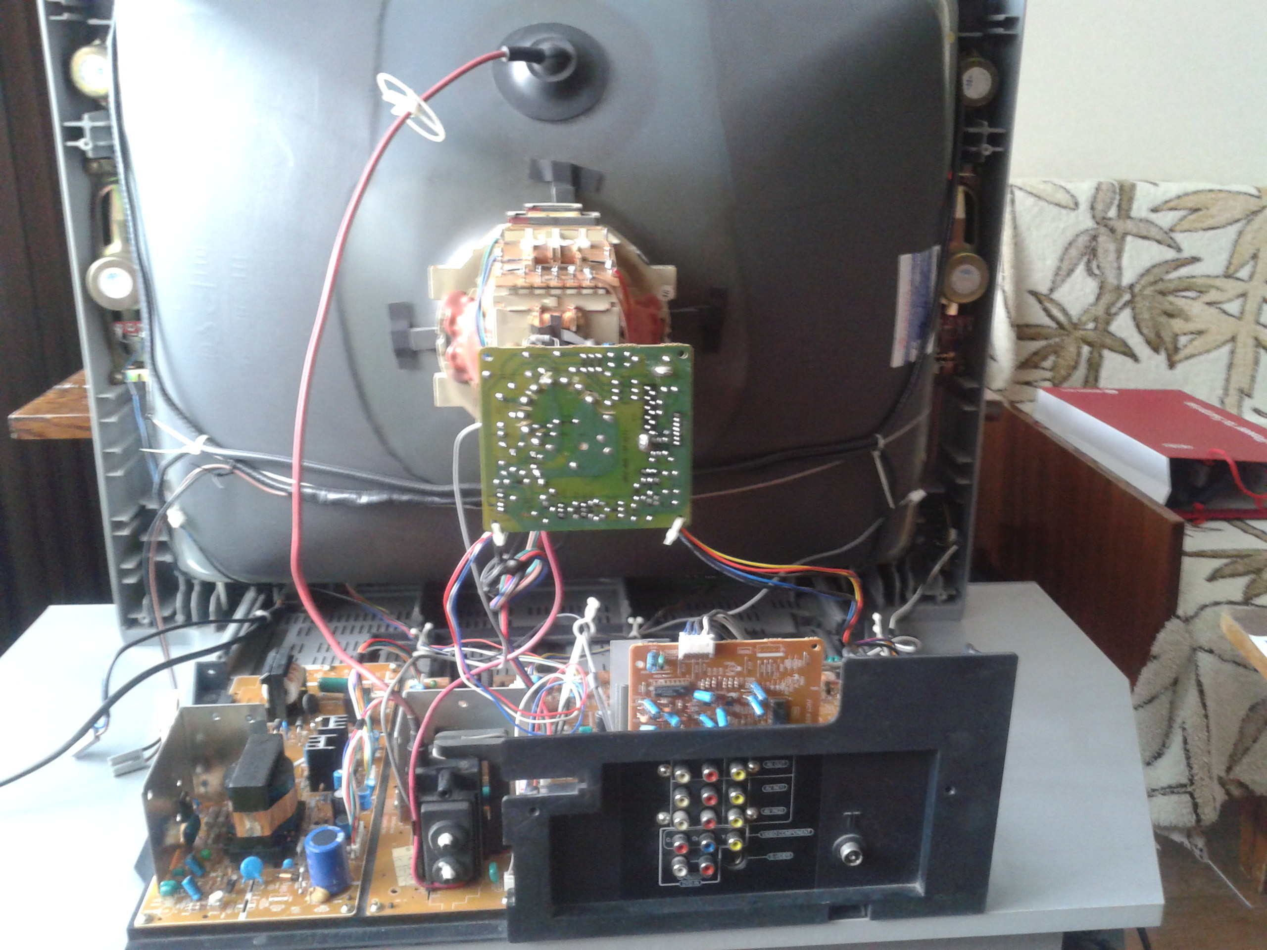

Добрый день, товарищи.
Ремонтом телевизоров занимался в буйные девяностые, когда наш завод закрылся.
Сейчас вот поломался мой домашний телевизор. Проработал 11 лет без малейших замечаний. Хочу попробовать отремонтировать.
При работе послышался щелчок, и вот такая картинка. Звук есть.
Схемы нет.

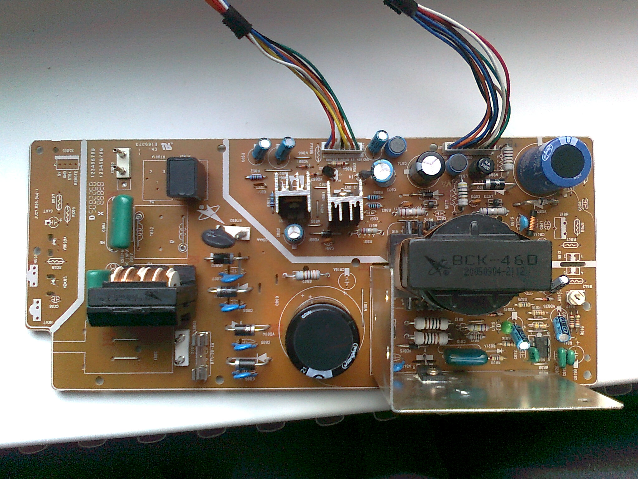

Проверил выходные напр. блока питания. Все занижены. +В = 107 в. Вместо 135. На одном выводе нет 5 в. (0,1 в).
Снял блок питания. Нагрузил лампочкой 60 ватт. Все выходные напр. в норме.
При работе верхняя часть ТДКС сильно разогрелась (через 5 мин. после выключения – рука не терпит).
1. Прошу помочь со схемой.
2. Внимательно отнесусь к мнению специалистов.
Кинескоп = Samsung A68QCP693X001
TDA8844, TDA9178, TDA9859, Samsung U459..., HEF3BP,
На плате кинескопа: TDA6107JF,
Строчный транзистор: BU2720DX
ТДКС: BSC 68H
Так наверно скорей всего ему и хана, он сам за себя и говорит. Если конечно нет перегрузки по его вторичным цепям .

СообщениеДобавлено: 29 мар 2018, 13:44
При замене ТДКС, обязательно менять строчный транзистор или нет?
Пациент скорей всего еще жив чем мертв, так как судя по фото развертка еще была, только зауженная , значит транзистор по сути цел еще остался, но горяченький был видать.
