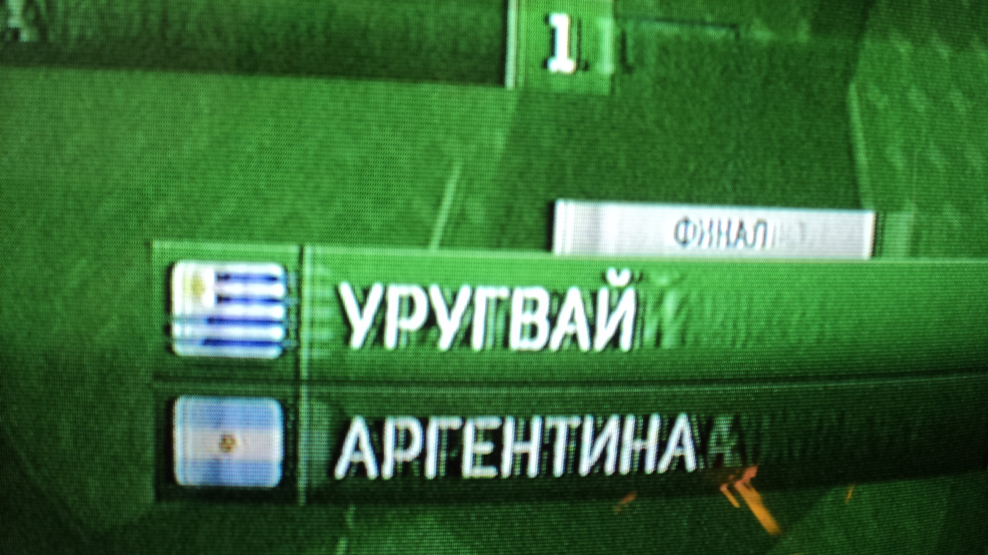

Можно на телевизоре отрегулировать изображение а то оно двоится например обьект а справа слегка заметная тень и иногда по контуру например лица идут горизонтальные короткие полоски двух цветов зелёные и красные они тоже направлены в правую сторону от края контура, настройка антенной не влияет.

А фото слабо выложить, а то может у него там не сведение виновно а кин уже дохлый и такие разводы делает, они уходят если снизить яркость или контраст.

Я покрутил кольца на трубке кинескопа они не влияют на раздвоение может кинескоп изношен или детали какието на плате?

Ты не гадай а фото в студию давай :)
Вот

ИЗО должно быть Аргентина-Ямайка - 5:0 ⚽
По делу - фокус крутани
Просто изо. на тексте лучше видно, а фокусировка на кинескопе?

Фокус на ТДКСе крутилка(переменный резистор)
