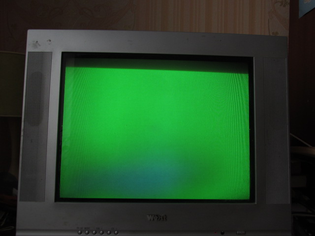

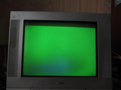

Телевизор включается, при этом цвета расстроены. В ремонте не был. При визуальном осмотре обнаружены кольцевые трещины на резисторах в бп и на одной ноге Позистора MZ73-12 м. Пропаял , дефект остался.Фото экрана сейчас попробую загрузить.
Комментарий к файлу: так выглядит зелёный, сигнал с т2 тюнера, на компе сделал картинку с зелёным цветом.
IMG_3.jpg [ 71.02 КБ | Просмотров: 4696 ]

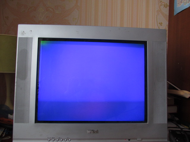

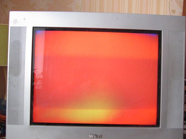

так выглядит красный и синий

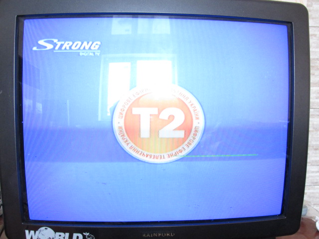

Комментарий к файлу: таже заставка на рабочем телеке

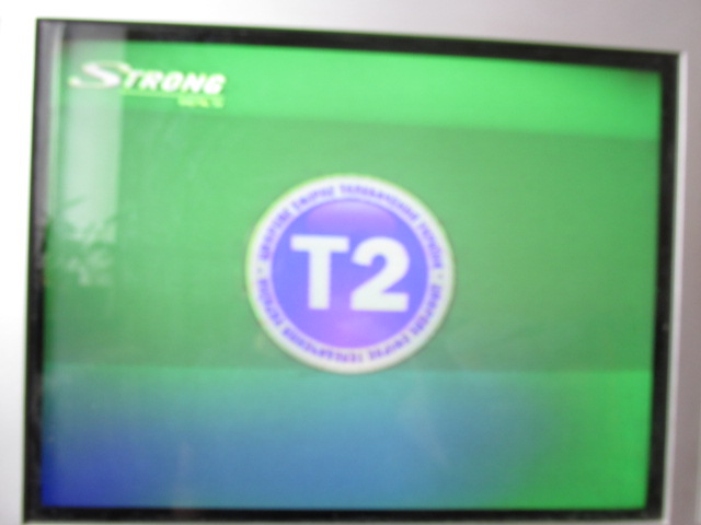

Комментарий к файлу: заставка с тюнера
IMG_4.jpg [ 68.65 КБ | Просмотров: 4695 ]
Комментарий к файлу: синий
IMG_2.jpg [ 79.31 КБ | Просмотров: 4696 ]
Комментарий к файлу: красный
IMG_1.jpg [ 93.05 КБ | Просмотров: 4696 ]
