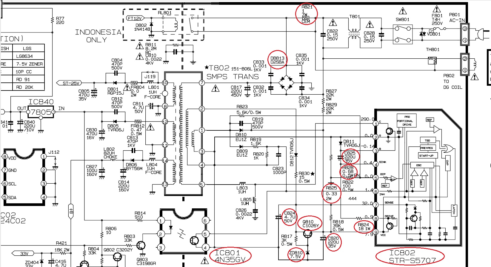

По началу телек включался раза с 25 после включения в сеть (т.е. тыкаешь вилкой в розетку, либо кнопкой Power клацаешь...потом цок, дежурка есть, красный светодиод горит, телек работает). Со временем и так включаться перестал. Вытащив шасси была случайно закорочена сетевая банка С817 на 220мкф, затем фейрверк и всё..
Были спалены и в дальнейшем заменены R821, D8813, R825 (его пальнуло так, что корпус разлетелся), Q810, STR 5707. Так же попутно заменил C825, C824, C820, R824, R828, ZD810, IC801. Проверил остальные элементы поднимая ноги и промеряя отдельно. Кондёры заменены, те что по линии В+ на 100мкф, кондёр который между рёбер радиатора 4,7мкф и 1мкф на 160 вольт также поменяны.
Никаких цоканий, светодиод не горит. На первой ноге STR тоже напряжение, что и на сетевой банке (она цела, напряжение после отключения держит) около 310 что ли вольт, на 9й ноге STR напряжение начинается от 5,6 вольт, затем в течении 5 секунд поднимается до 7,5 вольт и снова плавно спадает до 5,6 вольт и так по кругу. Напряжения за импульсником T802 на диодах D806, D805, D801 - отсутствуют. Вешал лампу после D806 в разрыв В+ реакция никакая.
Из приборов мультиметр, осциллографа нету.
Неужели трансу хана? Или может ещё что поискать и проблема не в нём?

Во перьвых лампа вешается не в разрыв В+ а именно на емкость по В+,а само питание до ТДКСа обрезается!
За все мои годы работы заменил ТПИ только раз и то по причине расколотого сердечника.Чо мультик говорит по трансу? Если обрыва нет-не думай за него!!
на 9й ноге 5,6 вольт, затем поднимается до 7,5 вольт
Не есть гуд! Заводи бульдозер и меняй резисторы в обвязке ШИМ.
Мона было дернуть внешним БП за вторичку да бы убедиться шо КЗ таки нет..

СообщениеДобавлено: 14 янв 2018, 10:43
Дабы развеять сомнения по поводу транса генероттор собрать можно.
Однако, забыть надо про это пока, СТР-ку менять надо и её окружение.

Промерил резисторы r830 (должно быть 15Ом/измерения 15Ом), r817(3кОм/2,94кОм) r827(22кОм/21,3кОм) r829(22кОм/21,2кОм) r822(100Ом/100Ом) r818(39кОм/38кОм) r823(5,6кОм/5,52кОм) r820(1кОм/918Ом) r819(1,6кОм/1,57Ом). Прозвонил диоды в горячей цепи, пробитых нет. На ZD810 0.67 вольт. Кстати, Q810 заменён на кт817г, на коллекторе и базе по 0,67 вольт.

Чо у нас с проверкой КЗ во вторичке?
Оптопару подкинь!
Как поживает токовый датчик?
СообщениеДобавлено: 14 янв 2018, 23:18
Зарегистрирован: 13 янв 2018, 23:14
Сообщения: 6
место жительства: Барнаул
Оптопару подкинь!
Оптопару свежую нацепил, кз на вторичке отсутствует (если я конечно правильно промерил - на диодах после ТПИ), токовый датчик цел. Заменены все низкоомные резисторы в горячей цепи. Диоды прозвонил в первичке, пробитых нет.

STR 5707 случаем не левак? 6707 заместо неё часто подсовывают. Проверь по даташитам.
А ведь 2шт. с али взял, по всей видимости 6707. Завтра в приличном радиомагазине возьму 5707.
О как!! А это не совсем аналог,вернее совсем не аналог.
Это только предположение, т.к. лично нарвался однажды на такую неприятность. :twisted:
Внешне не отличишь. Видать уже сняли с производства, а спрос ещё велик, вот деляги
и пользуются моментом дабы обогатиться.
