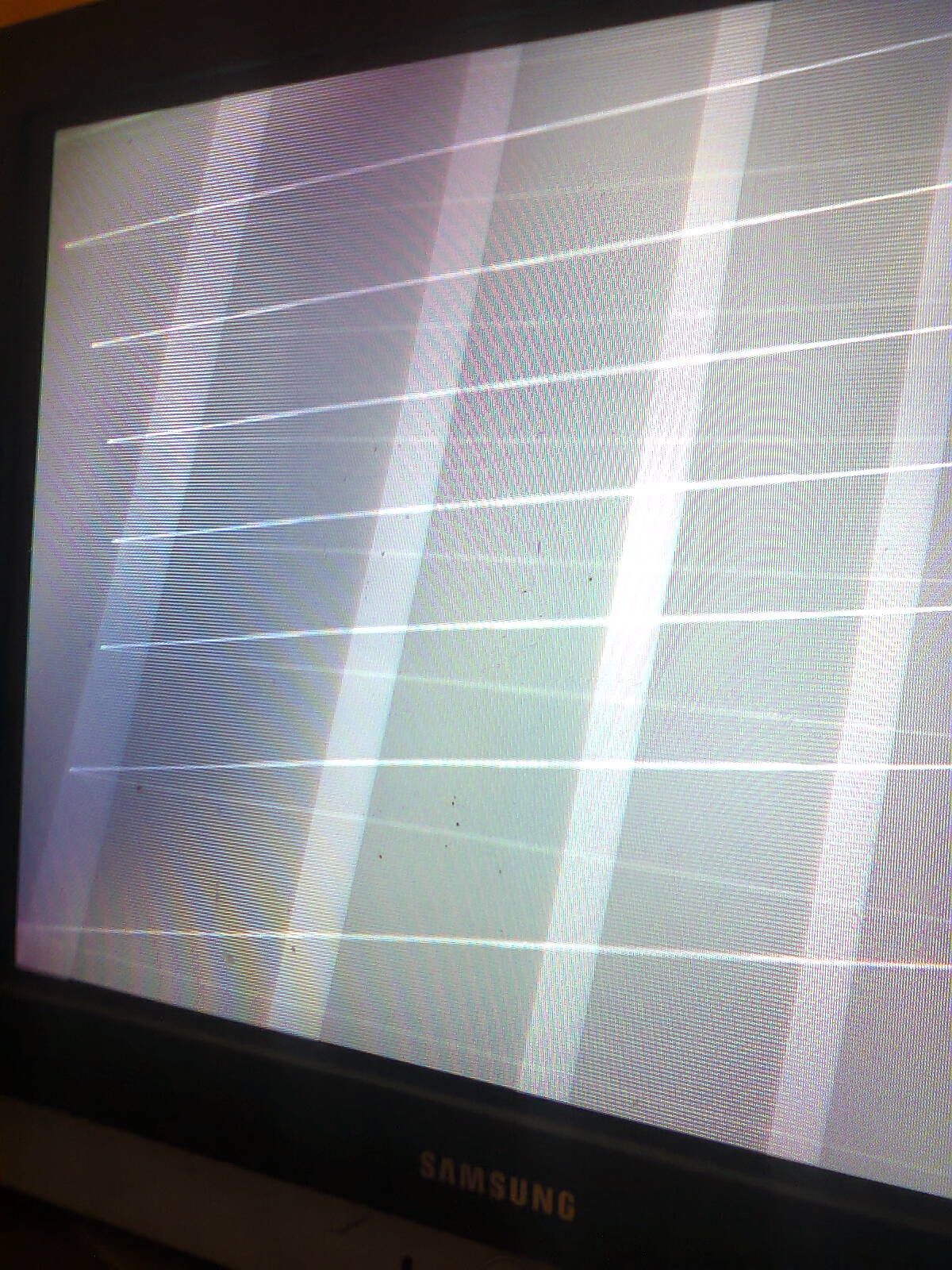

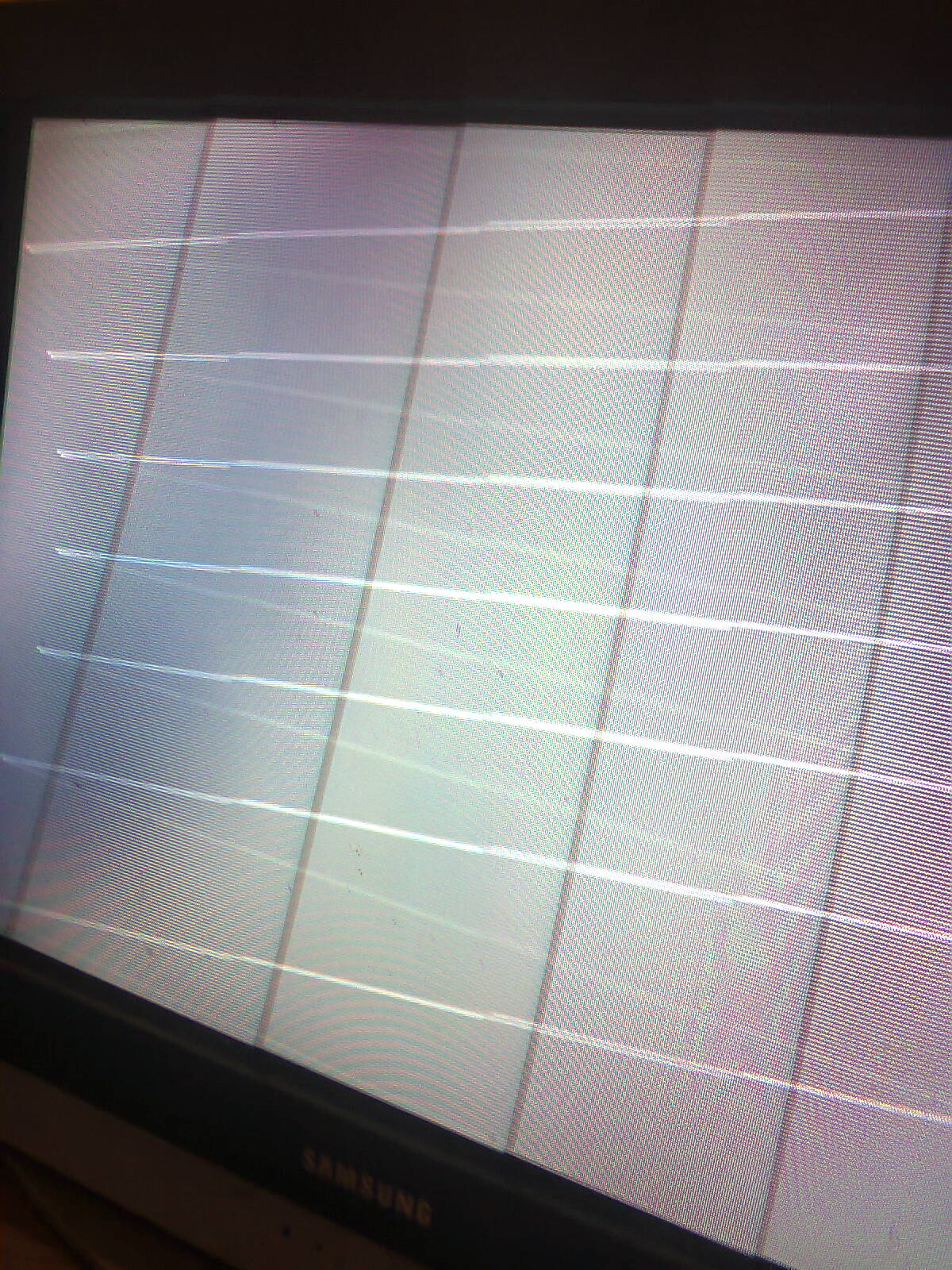

Доброго времени суток. Тело не работает,на экране полосы и мерцание.При замере выходного напряжения на транформаторе БП на 10 ноге должно быть 120в у меня получилось от700в до 1100в прыгает,может я чего-то не так замерял. А на остальных выводах ничего...Может ли причиной быть IC801S (STA-X6757) ???
На трансе ни кто не мерит,там импульсное напряжение,мультик может показать и 10000 вольт.
Мерить нада после выпрямительных диодов или на емкостях фильтров.
Судя по фото БП у тя рабочий. Скорей всего горе с питанием ВУ или самим ВУ.
Выстави нормально Screen (ускоряющее)
