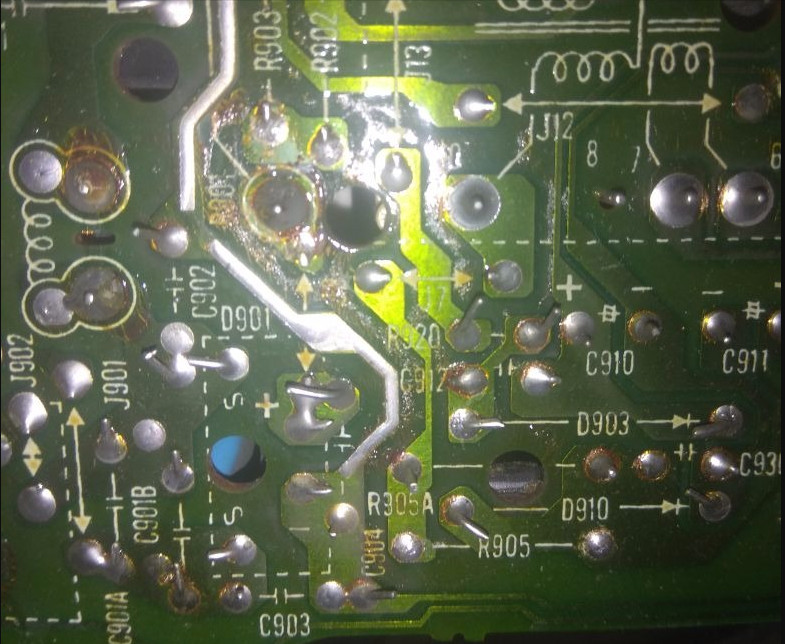

Помогите пжл, не включается HITACHI CMT2130! Лампочка на передней панели светится. Предохранитель цел, резисторы R902, R903 проверил. На плате есть надпись R905, а самого резистора нет.
2018-01-26_225145.jpg [ 151.23 КБ | Просмотров: 2908 ]
Телевизор подарили, до меня может кто-то открывал - не знаю.
Помогите новичку! help help help
Он ненужен так как установлен R905А
Смотри вторичные напряжения БП
Схему примерь

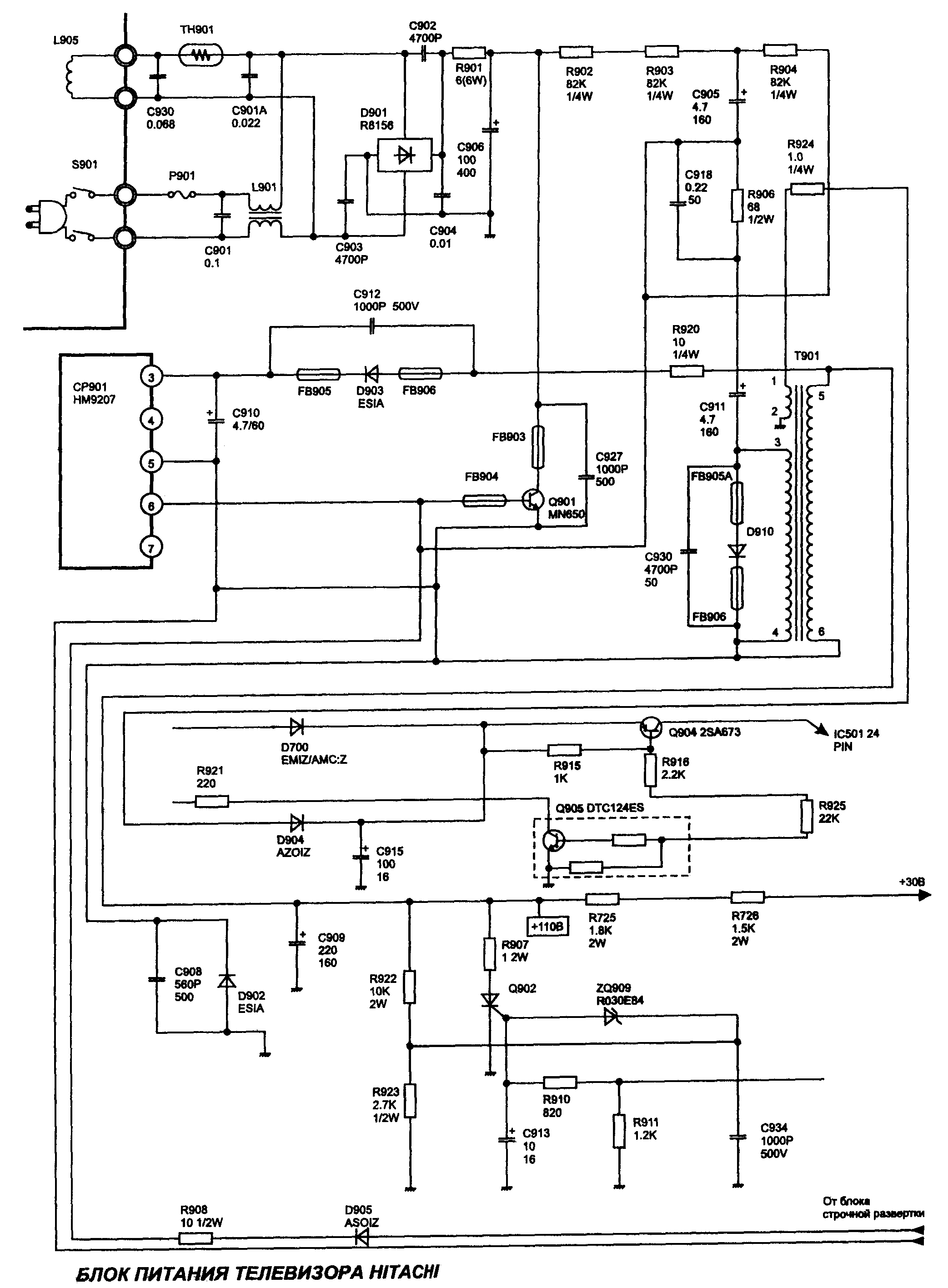

Нашел эту схему
[]_Televizor_Hitachi_CMT2130_(SHassi_NP84C22)_Bl(BookSee.org).gif [ 94.41 КБ | Просмотров: 2904 ]
СообщениеДобавлено: 26 янв 2018, 19:51
Проверь целостность строчного транзистора
Япошки видать напихали защиты ,смотрю строка завязана с шимкой БП
Цитата:
Контроллер HM9207 предназначен для ШИМ- управления силовым транзистором однотактного преобразователя напряжения (вывод 6). Представляет собой линейную схему, включающую усилитель сигнала ошибки (разности напряжения ОС, поступающего на выводы 3,5, и внутреннего источника опорного напряжения) и усилитель постоянного тока. Вывод 7 предназначен для подключения цепей внешней частотной коррекции.
P.S Мелкие электролитические конденсаторы(4.7/160) проверь в горячей БП
