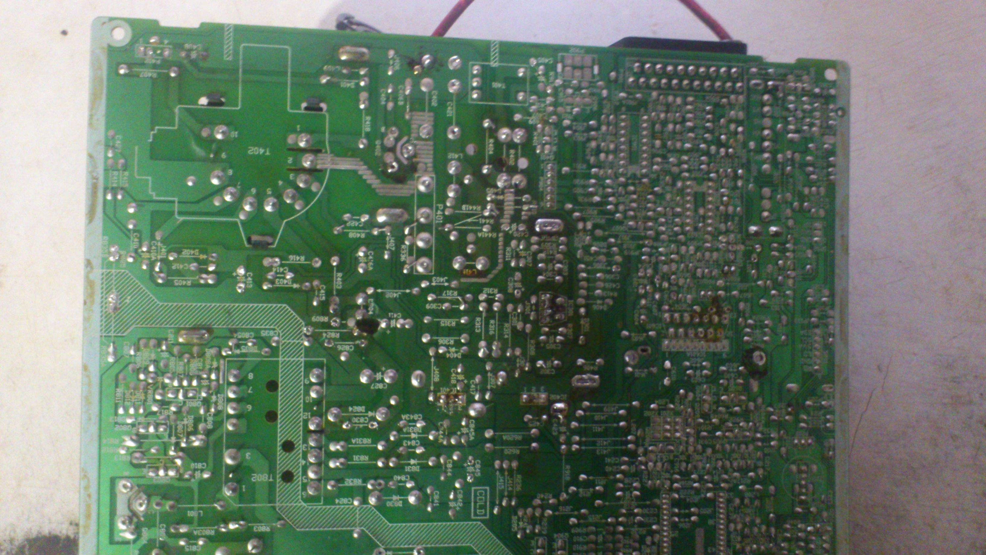

Еще раз спрашиваем! платы вместе с ТДКС??
Вот фото платы sw801.
IMG_20180104_123431.jpg [ 1.69 МБ | Просмотров: 3672 ]
 Заголовок сообщения: Re: TV Saturn st2102
СообщениеДобавлено: 04 янв 2018, 13:54
SKUTER писал(а):
на что равняться не знаю,
На ТДКСы и ровняцца.
На безимянном шасси по составу определяем шасси.
Затем смотрим какие напруги по В+ и сравниваем оба транса
Если питание строки примерно одинаково скачем дальше.
Сравниваем питание кадров и шо стоит на кадрах в обеих случаях и какое там питание,двуполярное,однополярное или две напруги.
Питание ВУ примерно одинаково везде,кстати может идти и не с ТДКСа ,ровно как и питание кадровой.
Дальше легче,накал,ABL,коррекция.
Ставить лучше в штатные отверстия при этом резать не совпадающие дорожки и соединять проводами.
Да,совсем забыл.
Если мне ни с кем не изменяет память то у родного есть емкость внутри и это их горе.
Люди научились высверливать,только я этим не интересовался.
